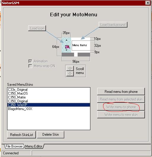

Спасиб, что откликнулись. :D Тема такая: открываем состорГСМ, выбираем закладку МенюЭдитор, выбираем нжную тему меню, затем надо нажать "записать в телефон", и вот всплывает проблема: кнопка "записать в телефон" не активна...
На прикрепленном файле все наглядно представлено
Может кто знает другой способ поменять меню.....

Все ясно!
Просто ты неправильно пользуешься прогой.
Пишу последовательность действий:
1. Подключаешь тело и нажимаешь кнопочку сверху. Через несколько секунд, если все правильно установлено, тело подключится.
2. Жмешь кнопку Menu Editor.
3. Сначала надо прочитать тело, т.е. нажать кнопку Read menu from phone.
После этого все кнопки станут активными.
Далее выбираешь скин, жмешь Read menu from selected skin.
Потом Write menu to phone и все!!!
Удачи!
