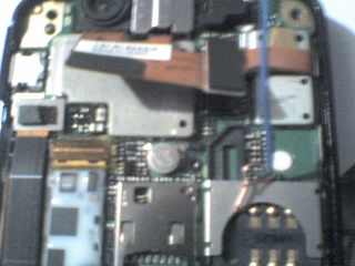

сорри за качество - снимал на телефон.. там отмечены две точки - обе за пределами экрана - замыкать можно любую из них на землю - там даже по плате видна перемычка между ними..
как именно я это делаю: телефон выключен - отключен от всего, батарея извлечена, подключаем юсб, тел включатся не должен, замыкаем тп - вставляем батарею.. не стоит держать тп больше пары секунд после того как батарея на месте - коротим сегодня одно из питаний телефона - можно сжежь контроллер питания или его обвязку, хотя мне пока не удалось :D - но лучше не надо.. в rsd-lite телефон должен увидется как нечто типа S Blank -- далее запускаем тулзу (за тулзу огромное спасибо Vilko, просто за то что она была ))

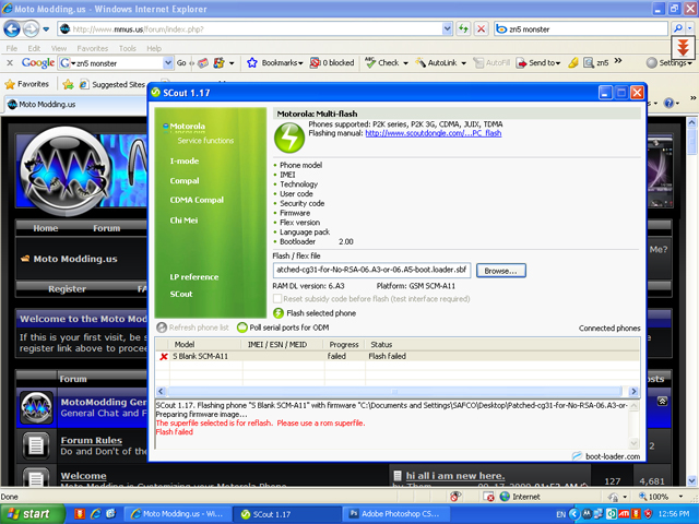

hello
my phone (E8) testpoint mod and put ramldr on erase , erase opration ended and another screen is not clear , but my phone is conected to a computer (S Blank SCM-A11) but does not flash (flash fail)
please help me.
thank you.
(i tested all boot for e8 , flas fail)
please help me.
thank you.
yakk: you can't to flash the phone when it's in blank mode in some other way, than testpoint.. after erasing of bploader phone must connect to PC in flash mode.. if it doesn't - you must reflash mbm/mbmloader, but i haven't upload needed stuff here, if you're interested - you may try to ask me in jabber, but i'm not sure that i'll be able to help you..

Что делаю не так?
1.Заземлил провод к держателю сим карты ( также пробовал к газю котлу)
2.Подключил юсб к телефону
3.Вставил батарею
4.Другим концом провода притронулся к точке (что на фото) на две секунды
5.Включил rsd-lite програма телефон не видит
Пробую уже несколько раз , полный ноль.

Делал как все вышесказано вот фотка куда заземлял.
Добавлено позже (5.10.2009, 20:06):
рсд-лайт раньше работал с помощьтью его и загнал неправельную норсую которая убила тело.
когда всавляю батарею никакой реакции только вижу что клавиатура и екран на мгновение засвечиваеться
Добавлено позже (5.10.2009, 20:28):
Короче [вырезан мат]ец телефону
yakk: если экран и клавиатура засвечиваются - с телефоном всё более менее нормально как раз, т.е. бут с флехи загружается.. скорее всего тп неправильно делаешь..
Добавлено позже (5.10.2009, 20:43):
На фотке я правильно заземлил
yakk: как именно заземлял я - выше описано, насчёт любых других точек - надо вызванивать, завтра может попробую, если время будет.. попробуй если есть возможность проделать операцию на нормальном компе, тем методом что я описывал..
Добавлено позже (5.10.2009, 21:08):
Вопрос ети точки находяться под микросхемой вовремя заземления она не должна же быть на месте?
Насчет заземления я пробовал сначала к газовом котлу он на полу тот же комп ничего не получилось.
Помоги может еще вариант есть.
yakk: lol, при чём тут газовый котёл на полу? нужна электрическая земля.. под какой микросхемой находятся точки? из фотки явно видно что точки на конденсаторах под шлейфом, закорачивать нужно на одну из них.. ну, конкретно на моей фотке - снят экран который который рядом с точками, но это необязательно, да и нежелательно, если не умеешь этого делать.. принципиально других способов нету, и вряд ли будет.. btw, что там за провод ты используешь для тп, он хоть не лакированный?
вообще пробуй, перечитай всё внимательно, изучи фотку подробнее..
Добавлено позже (5.10.2009, 21:41):
Провод не лакированый зачистил контакты перед применением.
А к юсб выходу в ноуте можна заземлить.

народ кто сделал тп Е8 отзовитесь
Второй день в окопах сижу.
Короче зазмлил я провод к компу сзади прикрутил болтом.
Хоть матюкайтесь но подскажите в каком окне в рсд должна появиться надпись S Blank
и появиться она должна в течении етих 2 секунд
Сообщение отредактировал Batya555 - 6.10.2009, 15:09

Batya555 вот тебе ответ на твой вопрос
когда вставляешь батарею - можешь смотреть происходит ли что-то в диспетчере устройств.. нескольких секунд вполне достаточно чтобы телефон был обнаружен - т.к. это не полная загрузка прошивки..
У тебя находится новое оборудование? Какието сигналы в системе есть?
За эти 2 секунды походу должно в системе обнаружится новое оборудование. А надпись наверно может появится чуть позже. Где появится не знаю ph34r.gif

Снял флеху - тело в бланке. Попробовал посадить "на горячую" (снял флеху, подключил к компу - труба увиделась, не отключая посадил флешку, комп продалжал видеть мобилу, но бут вписывать отказался). Я в полном непонимании происходящего. sad.gif
yakk
сообщение 18.11.2009, 20:06
Сообщений: 336
Регистрация: 6.7.2006
Из: Днепропетровск
Пользователь №: 90 408
Рейтинг: 904
leblyad снял/посадил флеху - это как - пайка при включенном телефоне? не сильно понял, опишите подробнее пожалуйста что именно делали.. бут ничего не будет вписывать если тел в бланке - бланк в данном случае вообще нужен только для того чтобы стереть с флехи один из разделов - грубо говоря кусочек бута - тулзой приложенной в первом посте..
вообще был человек - на сколько-то постов выше - тоже не мог вогнать телефон в бланк, я не знаю что именно он делал не так, но я получил ту трубу проделал (специально) всё по тому мануалу чтобы себя перепроверить и за 5 минут получил работающий тел..
в общем просьба описать действия подробнее..

ТОчно, я идиот, завтра попробую сделать то же самое. По запарке забыл, что надо затирать ramloader'ом, а не впинывать бут.
ЗЫ Да, Пайка на подключенном телефоне.
ЗЗЫ А откуда взята инфа о месте тестпоинта и что это за шина? Мануал есть, но как-то криво открывается - сигналы не расписаны - может разные ревизии плат или микросхем. Вобщем, хочется понять почему не проходит тест-поинт.

leblyad информация взята из сопоставления кривой схемы из мануала и ручной прозвонки интересующих цепей.. В качестве тп на е8 используется питание VDIG_1.8V - которым в частности запитана флеха.

Запустил тело тем методом, что описывал - все работает. Известно ли о других флешках на E8, кроме ST'шных? Ведь все остальные микросхемы там одинаковые, сто пудово. Готов помочь в эксперементах.
ЗЫ По-моему комбо фшеш имеет два питания, одно для RAM, другое для NOR. Похоже надо найти питание RAM

питание для рам не сильно интересно для восстановления, загрузчик встроенный в проц не работает с рам вообще, использует только память встроенную в проц.. NOR - там вообще нету, а для NAND - всегда идёт то питание что я говорил - оно напрямую по схеме подключено и к NAND-контроллеру проца и собственно к памяти..
зы: сильно сомневаюсь что найдётся много желающих/способных перепаивать память.. я специально искал тп за пределами экрана, хотя под экраном есть и более удобные точки - это легко вызванивается..

Вызваниваться-то вызванивается, вопрос возникает о том, почему не проходит тест поинт? Кривые руки исключаем. Может есть разные весии телов (разные первые 6 цыфир имея)?
[yakk]: сомневаюсь что есть разница в этом - тот телефон что описан в сервис мануале довольно сильно отличается - там какая-то ранняя инженерка с кучей площадок на плате.. (а вообще все телефоны на этой платформе очень схожи по схемотехнике) кривые руки не исключаю, к сожалению, т.к. ты не первый у кого не получалось..
При заорачивании коyдеров на землю получал потребление в 550 милиампер (то есть шина коротилась), после отсоединения иглы от тест поинта потребление спадало, до 100 мА и дальше в ноль. И хоть убейся.
