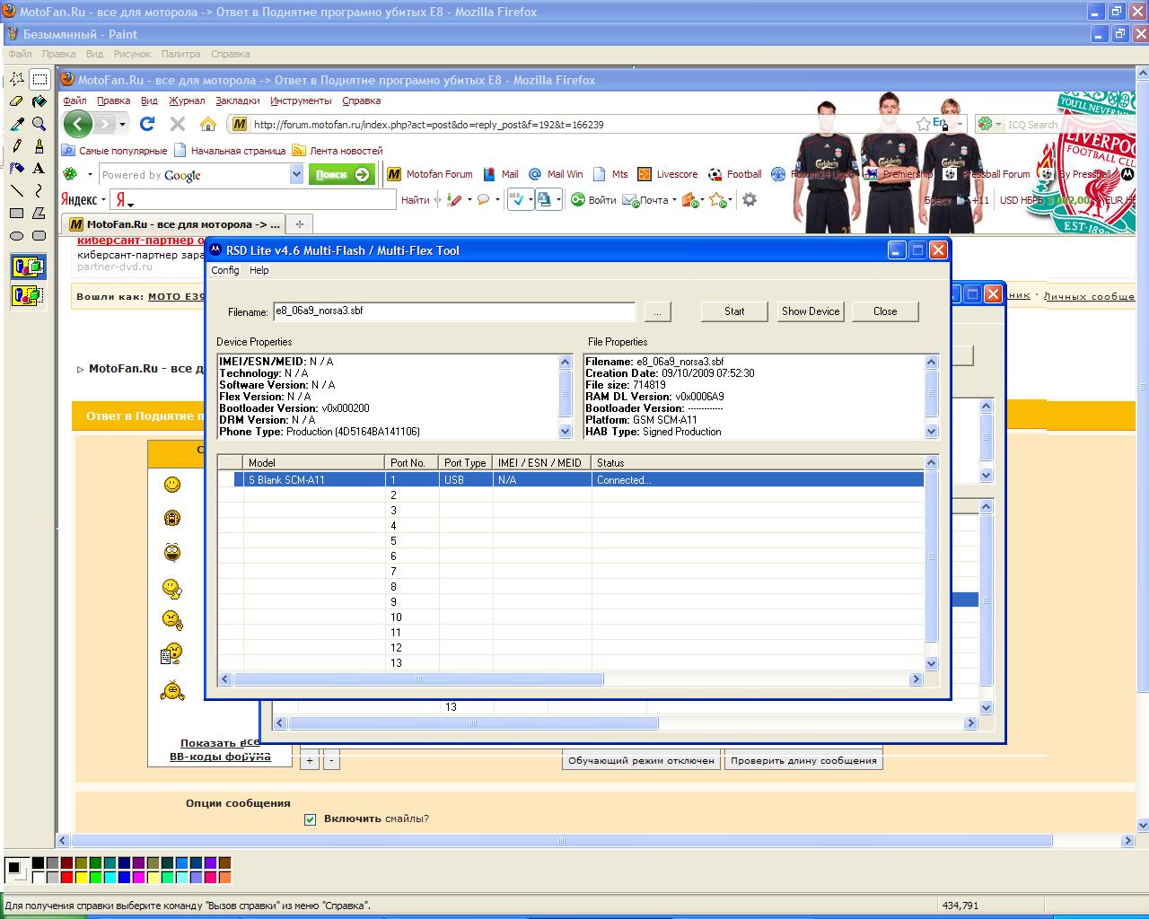

Цитата(yakk @ 11.9.2009, 20:33)
в rsd-lite телефон должен увидется как нечто типа S Blank -- далее ...
шапку прочитай. когда тел в бланке, надо юзать "тулзу" , после "тулзы" тело будет s flash. и тогда надо шить бут.
MOTO E398

Цитата(Zorge.R @ 26.3.2010, 1:52) *
MOTO E398, когда тело в бланке надо
я так и дел (тулзы) пишет
Switching to flash mode
Sending Reset
ACKCONFIG
Unlocking memory
ACKCONFIG
Sending Erase Command
ACKCONFIG
Sending Erase Addr1
ACKCONFIG
Sending Erase Addr2
ACKCONFIG
Sending Erase Addr3
ACKCONFIG
Sending Erase Addr4
ACKCONFIG
Sending Erase Confirm cmd
ACKCONFIG
а рсд после дём секунд 10 - вынимаем аккумулятор, передергиваем на всякий случай usb - чтобы снять со всего гарантировано питание - дальше тычем опять юсб и батарею - тут уже порядок опционален пишит бланк!!!

Здраствуйте! Такая у меня проблема. Привезли e8 из Китая. Как я понял, он залочен. При включении просит ввести ключ. "enter subsidy password"
Попробовал сделать по инструкции.
-качаем e8_06a9_norsa3.rar - 153.9 KB - md5 - fc29a75d6bc7c16ddeff79a9bb38f760
-качаем e8_unlock_CG45.7z - 1.2 MB - md5 - 6bb886f5c2bcae0827cd735c63c89195
-зажимаем * и # и вставляем акб (или включаем телефон), он включится в бут режиме.
-подключаем его к ПК
-запускаем RSD lite
-прошиваем e8_06a9_norsa3.rar
-прошиваем e8_unlock_CG45.7z - 1.2 MB
-Телефон запустится и будет разлочен.
Прошил e8_06a9_norsa3.rar нормально.
При прошивке e8_unlock_CG45.7z выдает
NoRSA boot.
06.A9
Err:A5,69,02,00,2D
Battery OK
OK to Program
Tranfer Mode:
USB
После этого прошил R6713_G_71.14.1CR_A_GSXELBARTRU074_PDS017_LP002EE_GSXELBARTRU_S063_E012_R001_G004_WIG122554_1FF
После этого повторил пункт 2, результат тот же.
Что я сделал не так? Буду очень благодарен.
У меня аналогичная проблема: Bootloader 06.AC. Err:A5,69,35,00,1F. Помогите с решением. Спасибо

Был залочен. Пытался прошить прошивкой для других бутов, как это я сейчас понял. Потом прошил cg31 No-RSA для 06.A9, 06.AA, 06.AC - 118.4 KB - md5 - ef843a703e0586bcf0ecee222b049061. Получилось то, что описал Выше. В настоящее время батарея разряжена, не заряжается, даже перепрошить не могу. Бутлодер остался 06АС.
______
бут точно e8_06a9_norsa3 ?
Добавлено позже (10.6.2010, 7:25):
бут остался каким был 06АС, тогда я новый не прошивал, а теперь не могу, так как батарея разряжена
____
ну вот и нашлась твоя ошибка. Теперь ищи где зарядить батарею и выполняй мануал (пункты больше не пропускай)
Добавлено позже (10.6.2010, 7:38):
но он не видел ни одну прошивку, за исключением, после которой появилась ошибка, и ни одного бута. Прочел на 19 странице, что надо переустановить рсд и дрова. А как дрова переустановить, если я не знаю, где они прописались? У меня 7-64?
Сообщение отредактировал jvcapital - 10.6.2010, 7:39

перепрошил R6713_G_71.14.1CR_elba_Bootloader_consumer_replacer, Patched-cg31-for-No-RSA-06.A9-or-06.AA-or-06.AC-boot.loader.sbf- теперь 06.А9, код ошибки тот же, все остальное не шьется
Сообщение отредактировал jvcapital - 10.6.2010, 12:14
сообщение 10.6.2010, 12:18
jvcapital,
слушай ты чё читать не умеешь? Я же тебе русским языком написал что надо шить именно то что написано в мануале (простой бут норса не подходит). Не получается с семёркой, найди комп с ХП и прошей нормально телефон.
