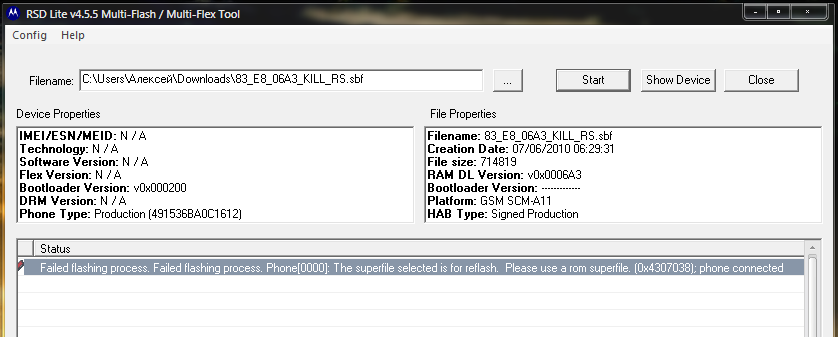

Zorge.R, смотри, что мне пишет RSDlite после того, как я пробую прошить noRSA бут.
Операции, описанные в шапке, указанные тобой, выполнены успешною
Сообщение отредактировал Kappa 'Bockser' - 6.7.2010, 14:55
Прикрепленный файл результат_работы_RSDLite.bmp   ( 828.07 килобайт ) Кол-во скачиваний: 237

Блин, только что заметил, что после работы с тузлой (нажатием кнопки "Erase")
Телефон все равно в RSDLite определяется как S Blank SCM-A11
Что вообще с ним? Что еще можно поробывать?

Цитата(BALU @ 13.7.2010, 21:48) *
Kappa 'Bockser' теперь нужно прошить прошивку
Я бы рад, но я даже бут не могу прошить, телефон в бланке все время, он не переходит в S Flash, как по инструкции ("телефон должен опознаться в RSD-Lite как S Flash - без тестпоинтов!!").
