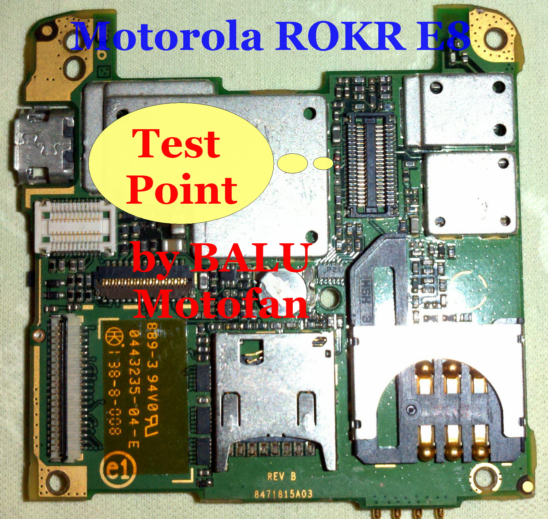

тест Поинт для Motorola ROKR E8
Для тех кто умудрился прошить не свою версию norsa boot
ладно, не важно.. всё равно решил уже немного поведать что к чему, и так тп:

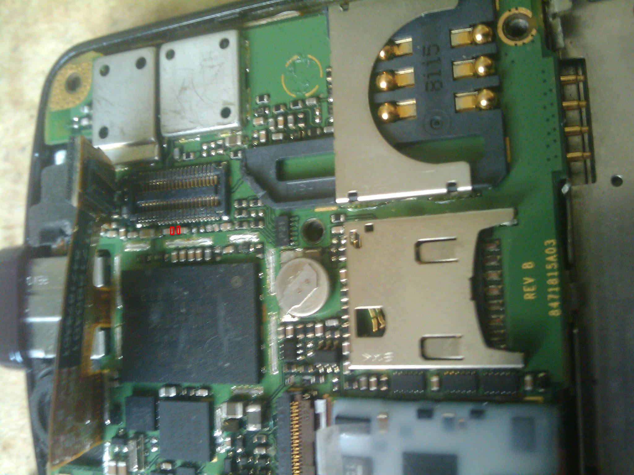

сорри за качество - снимал на телефон.. там отмечены две точки - обе за пределами экрана - замыкать можно любую из них на землю - там даже по плате видна перемычка между ними..
как именно я это делаю: телефон выключен - отключен от всего, батарея извлечена, подключаем юсб, тел включатся не должен, замыкаем тп - вставляем батарею.. не стоит держать тп больше пары секунд после того как батарея на месте - коротим сегодня одно из питаний телефона - можно сжежь контроллер питания или его обвязку, хотя мне пока не удалось :D - но лучше не надо.. в rsd-lite телефон должен увидется как нечто типа S Blank -- далее запускаем тулзу (за тулзу огромное спасибо Vilko, просто за то что она была ))

BALU:Тут я Нашол схему на ROKR E8 ; ) может пригодится Вот она Level 1,Level 2,Level 3

второй день бьюсь над ТП, никак и акб зарядил, и ЮСБ разъёмами жанглировал. как писалось выше при операциях как для ТП RSD ничего не определяет, при повторном переконекте кабеля загарается лампочка жёлтая(с признаком зарядки аккума)
телефон вовсе не включается
приходилось ТП на Е398 когдато, так там всё быстренько, хотя и точка ТП находилась под защитой.
вопрос с чем закарачивали точку ТП, "земля" понятие размазанное, с какой именно точкой на телефоне, пробовал и минус контакта для батареи, и "крышечки-защитки" микрух, и медь что около болтиков.

devo4ka, у тебя переполнен ezxlocal делай всё по мануалу.
ken_t, замыкать нужно на массу на крышку от симки или шлешки, полистай эту тему там всё розписано.

а есть вариант что телефон совсем не подьёмный, и лучшее его применение это утилизация на драг металлы?
ну совсем не знаю что ещё придумать, и на крышках рекомендуемых коротил, результат тот же

ken_t, замыкай на обводку USB разъема.

Итак, набросаю чуток...Просидел на телефоном с 2 часов до 23:25 smile.gif
Искал решение проблемы: Телефон труп, а ТП не замыкается, хотя все делаешь правильно и АКБ заряжен!
Итак, спасибо Yakk за помощь по асечке, поддерживал, обсуждали что и как лучше сделать, в общем, он как всегда на высоте, этого человека есть за что уважать clapping.gif
Вся проблема в том, что на некоторых платах кондеры залиты каким-то клеем, то ли чем-то таким...ковыряв нижний конденсатор, у меня телефон начинал издавать вибро, очень коротко... ковырять дальше я устал, ибо просидел пару часов над ним, и без результатов, ничего не бодрило, чем дальше ковырял, тем больше вибры у меня было, затем искры начал пускать, потом, искры+вибро laugh.gif Под конец, я услышал :"ты-дын" и RSD выдала ошибку о хабе, но устройства S Blank, я так и не увидел...потом случилось это второй раз, и на радостях дернув рукой, мой конденсатор сдвинулся с платы, но Yakk сказал что это всего-лишь фильтр, и ничего страшного нету, веря в лучшее, я сидел и тыкал в этот контакт уже оголенной платы smile.gif Еще чуток и я поймал тот самый контакт... Самое главное, что не обязательно передергивать батарею, лишь изредка переподключайте порт и передергивайте батарею, а так все время дергайте ползунок включения - это очень эффективно! Как все увидется, делайте как писал Yakk, стирайте и т.д...Главное, что теперь победа, поднимайте свои телефоны... smile.gif

Телефон товарища ken_t был прислан мне по почте, а затем восстановлен мною, что доказывает 99% поднятия трубы данным методом(имеется ввиду Тест Поинт(спасибо Yakk))
Симптомы были такие: Комп телефон не видел вовсе, при нажатии на включение, промаргивал дисплеем, либо тусклыми линиями...
В случаи срыва с платы фильтра(конденсатора) на который выходит ТП, необходимо замыкать ближнюю точку к батареи. Если же кондёр не был сорван с платы, замыкайте как показано на рисунках, так же, никакими отвертками и иголками не получалось замыкать, проблема решилась разогнутой скрепкой. smile.gif
