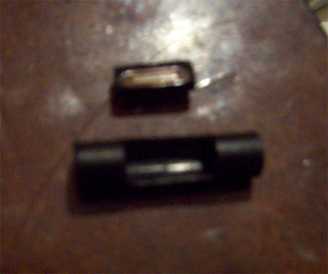

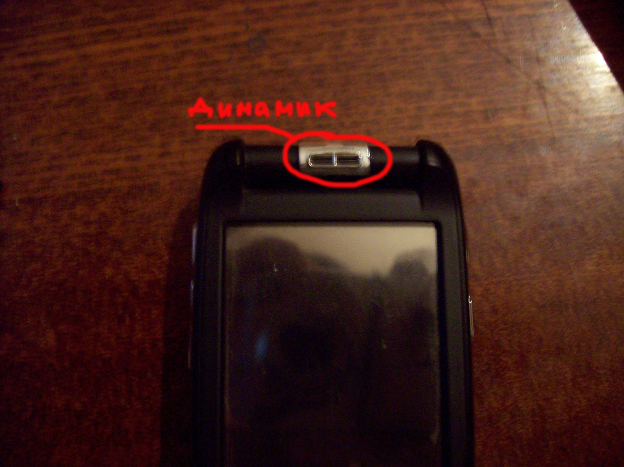

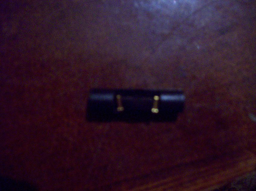

Возможно ли на А1200е снять верхнюю крышку??? так чтобы остался динамик??? мож кто знает просто надоело его каждый раз открывать! а трба ваще супер не хочу менять!!!

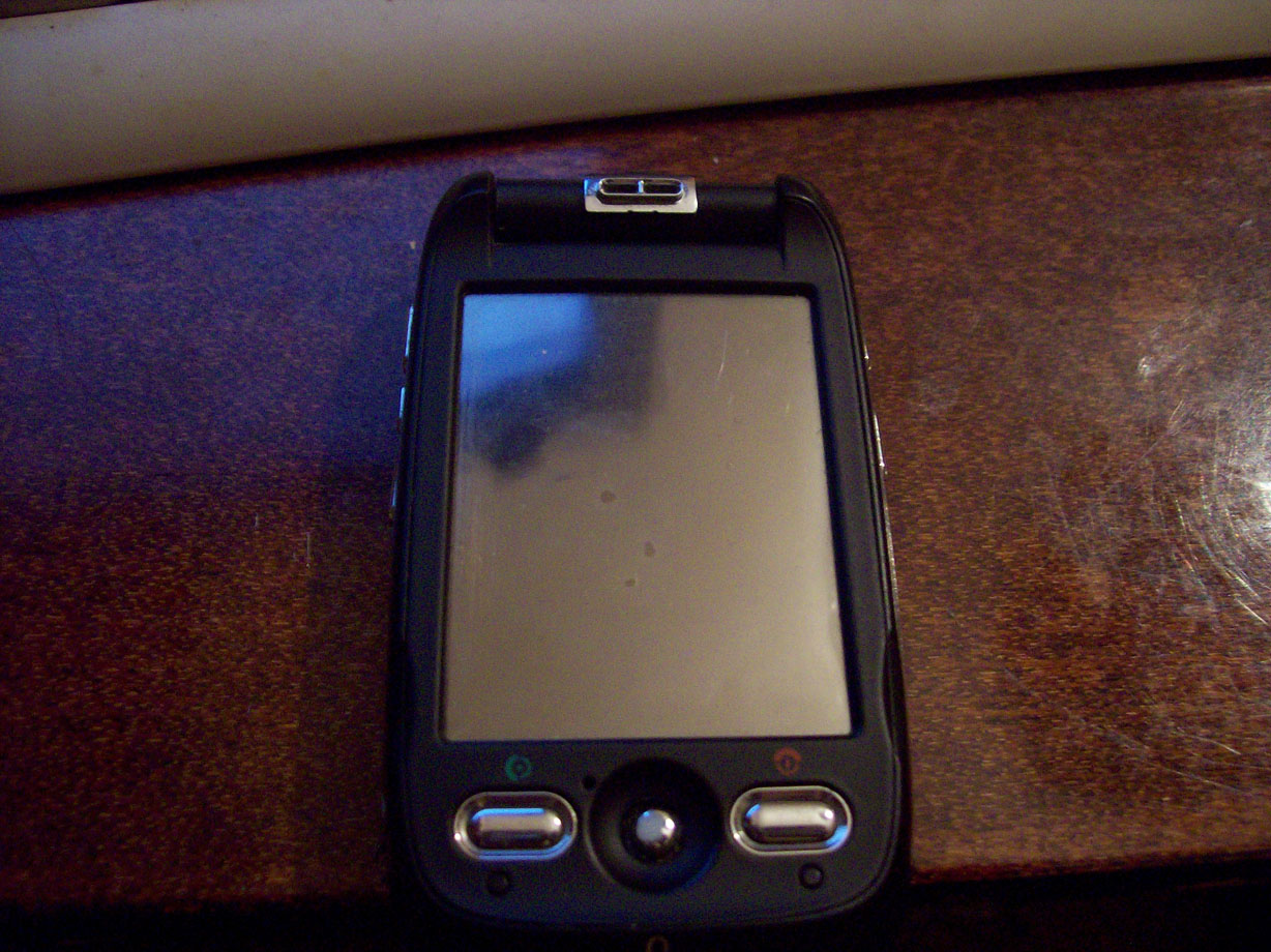

Ну вот я зделал как то не привычно но класно, у каждого разный вкус, мне нравится!!!! smile.gif

А динамик где? Можно качественную фотку?

Kodak - это фотик или камера на мобилке???
Ты что не можешь хоть одну фотку четкую выложить????

как так хитро туда встал динамик?
Взял рубку и вырезал в ней отверстие и поместил туда динамик от е398, припаял к динамеку 2 провода.

пользуйся макросъемкой, ничего видно :/

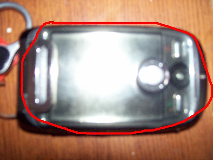

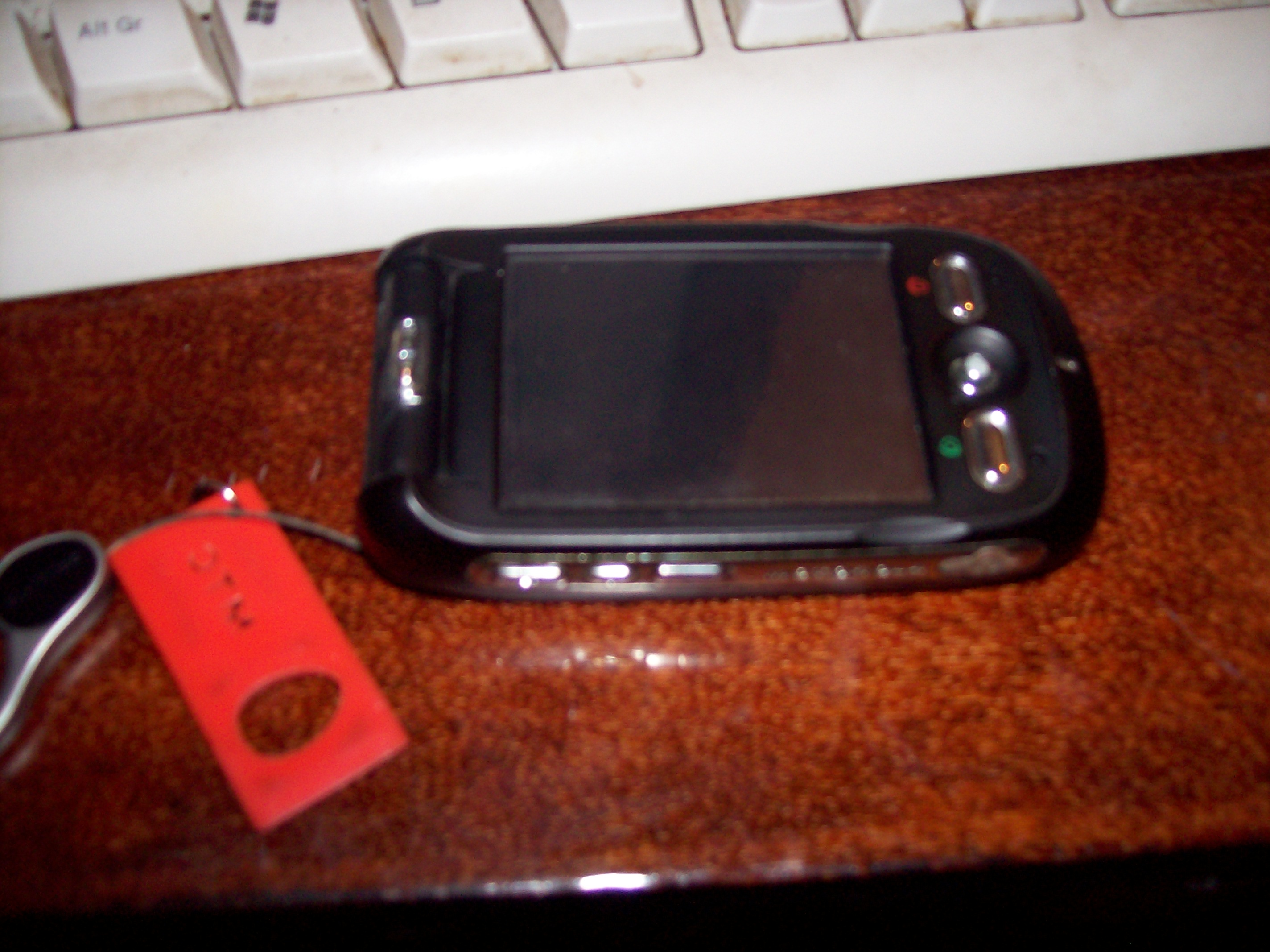

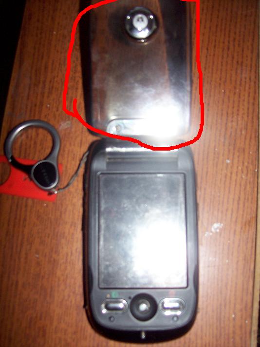

Пробил себе Минг без флипа,сделал так как показано на фотках.Теперь при разговоре собеседник на другом конце провода слышит свой голос,эт вызывает дискомфорт.Посоветуйте что-нибудь пожалуйста.Заранее спасибо smile.gif

Уже три перепробовал,в том числе и родной (нашёл у знакомых на разборке),ничего не изменилось.Правда если делать тише то всё норм. Но тогда я ничё не слышу. А у тебя такой проблемы не было? Я уже немножко прикинул,может быть это из-за того,что я запаял без шлейфа,а на нём какие-то резисторы(или какие-то другие детали) стоят.

если динамик находится внутри корпуса то ничего не поделаешь это аккустика внутри корпуса :)
звуки издаваемые динамиком уходят "гулять по кропусу", а микрофон их ловит, т.к. дырочка для динамика маленькая, соотв. и сопротивление большое.
так и получается что на другом конце провода слышат сами себя)
выход: разместить динамик снаружи корпуса + развернуть его ОТ микрофона, тогда эффект эха будет намного меньше

Уже так и сделал ) Спасибо.А нафига резисторы на шлейфе стоят?
