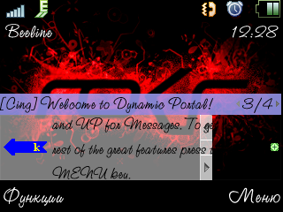

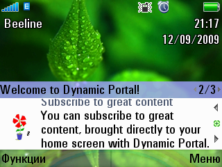

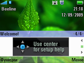

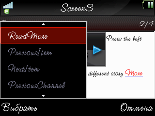

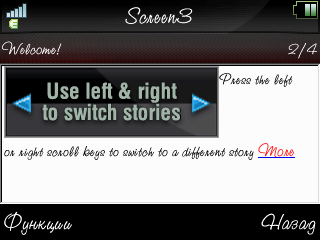

Вобщем пришла пора и нам запустить это чудо !!!!
Вот как это выглядит
Прикрепленное изображение Прикрепленное изображениеПрикрепленное изображениеПрикрепленное изображение

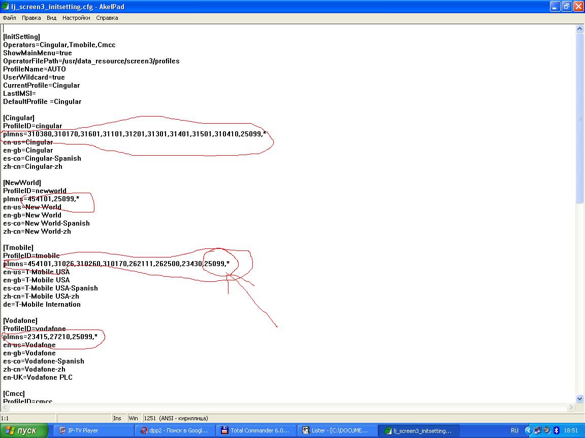

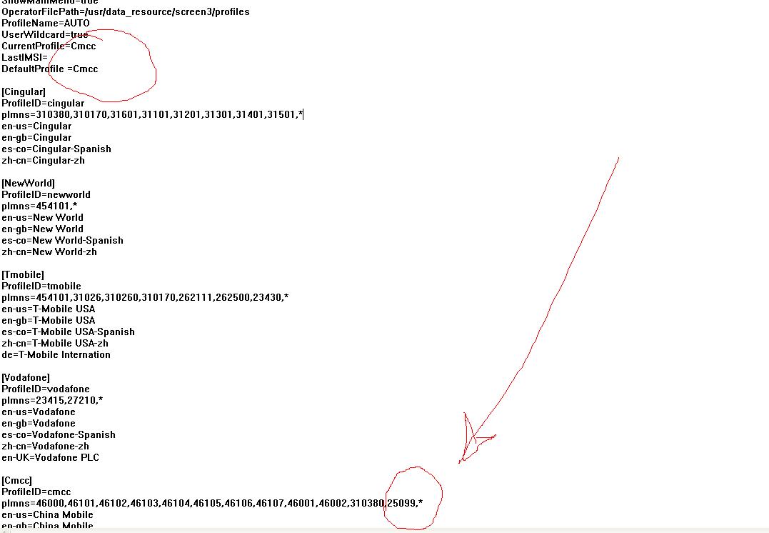

в архиве есть конфиг lj_screen3_initsetting.cfg в него по аналогии с хса записываем идентификатор
своего оператора только если в хса это выгледело так 000-00 то здесь так 00000
узнаем идентификатор оператор сотовой связи так заходим в настройки сети далее мой список сетей
ищем своего оператора
смотрим инфу
мой идентификато например 25099
далее радачим конфиг j_screen3_initsetting.cfg
его запихиваем /ezxlocal/download/appwrite/setup/

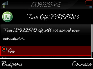

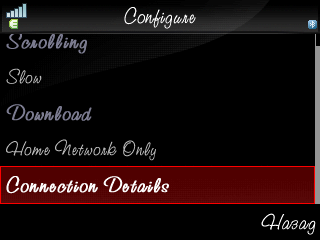

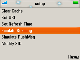

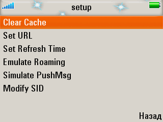

когда все манипуляции выполнены и все файлики на месте то нам нужно скопировать в /ezxlocal/ эти файлики protocol
и запустить либо через меню либо чере телнет настройки скрин3 (путь для телнета /usr/SYSqtapp/screen3/s3settingapp) потом попытатся получить контент эта хреновина наверно ничего не загрузит потом ребутим тело
ели и в этом случае эфекта 0 то запускаем телнетом /usr/SYSqtapp/screen3/s3newsreader_service
вобчем что заметил этот сервис патчит devdetail_s3.wbxml в /ezxlocal/download/appwrite/setup/ причем прописывает он все параметры из активного профиля только адреса сайтов окуда берутся так и непонял
потом ребути тело

Вобщем методом научного тыка и с помощью такойто матери научил я эту обезьянку по человечески отображатся, включил инженерное меню этого виджета но оно почемуто непашет думаю если допинать его то будет нам счастье !!!!!!!!!!!!!!!
вот эти файлики нужно положить сюда /ezxlocal/download/appwrite/setup/ ребутнуть тело
вобщем этот файлик lj_screen3_initsetting.cfg нужно самому править
нужно указать идентификатор своего оператора в одном профиле Cmcc
вот мой файлик
Прикрепленный файл lj_screen3_initsetting.cfg.rar   ( 2.09 килобайт ) Кол-во скачиваний: 335

UserRokr,
Fakelof,
Черный экран это хорошо!!!!!!!!!!!!!!Значит работает !!! Почитай первое сообщение этой темы !!
копируем сюда /ezxlocal/download/appwrite/setup/
В хса нет иконок так как в стандартном скине их нет
а вот с жавай незнаю
попробуй полный сброс сделать
Да есче я в патче поправил все профили мотолента теперь должна отображатся коректно ждем отзывы поставивших smile.gif

klaraivanovna
сообщение 15.9.2009, 15:29
Сообщений: 530
Регистрация: 2.11.2008
Пользователь №: 185 158
Рейтинг: 57.5
http://ifolder.ru/14019043 вот есче ссль на скачку для ем30

klaraivanovna
сообщение 15.9.2009, 17:51
Сообщений: 530
Рейтинг: 57.5
Вот есче для тех у каго никак неполучаеся запустить мотоленту
Прикрепленный файл s3protocol.rar   ( 213.32 килобайт ) Кол-во скачиваний: 427
потом ребути тело
вобчем вроде усе !
