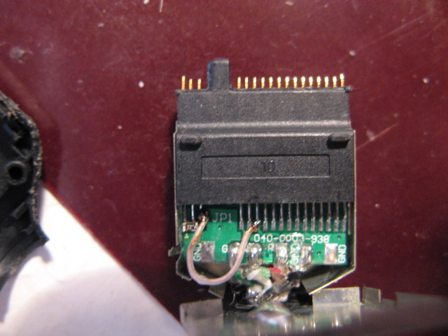

Простите пожалуйста, что отдельная тема. Просто хочется повышенного внимания.
Как в таких маленьких габаритах можно что то паять?

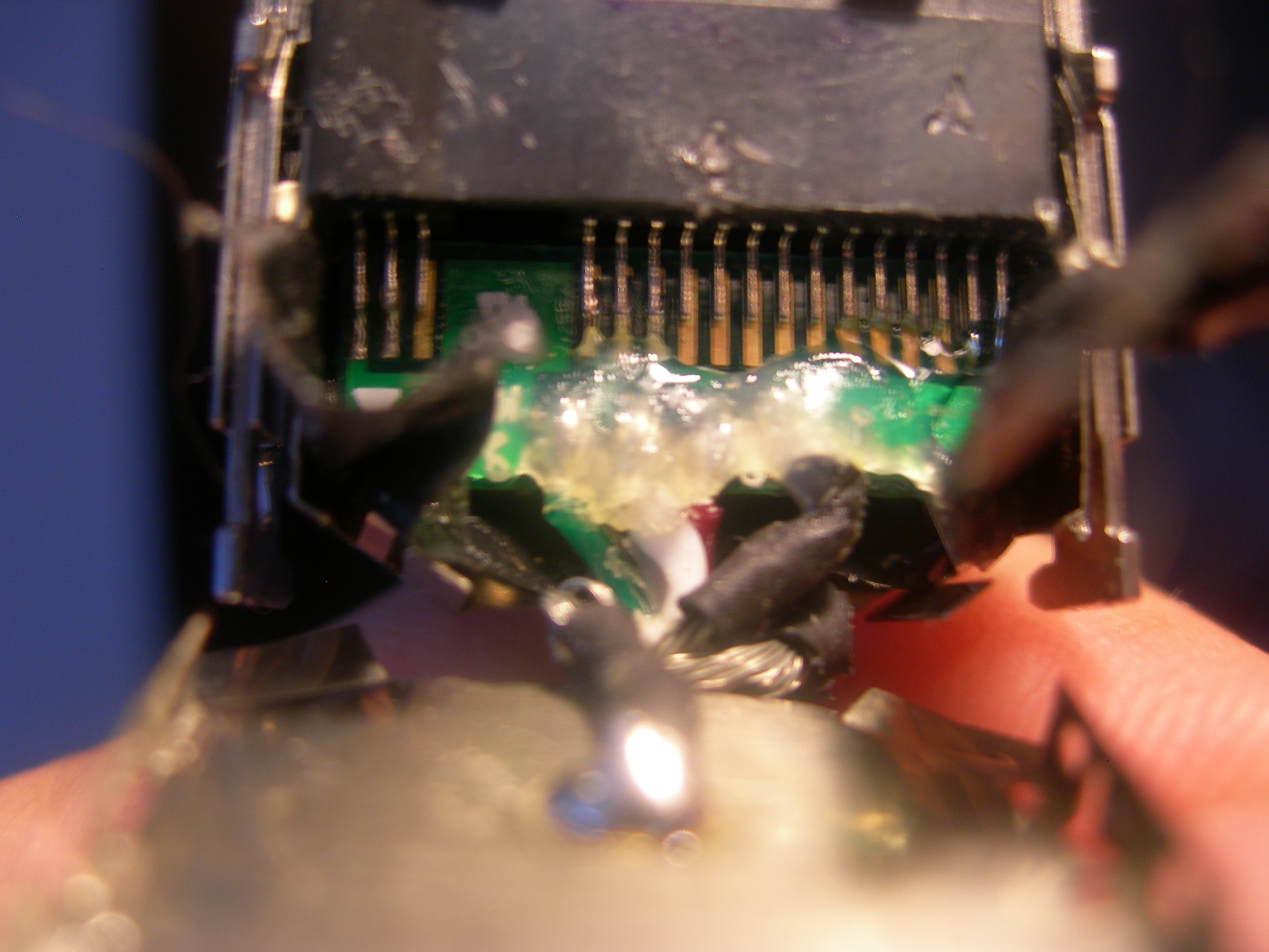

Тебе фотку готового девайса надо чтоли? сейчас попробую макросъёмкой сделать...

shuffle.gif да.

НУ так скажем у меня профессиональный паяльник =)))) и телефонами я занимаюсь. Только когда идет речь о таких размерах всегда использовал клей. просто все отписываются как они припаивают вот и я хочу посмотреть. у меня правда резистор миллиметр

вот и пришел мой Atrix2)
Рейтинг: 253
вот смотри http://s15.radikal.ru/i189/0908/d6/1644af66fc53.jpg

Красивая работа а почему резистор 20? Какие реально туда можно запихать?
какой был тот и вставил
от 5кОм до 100кОм

Вот мой вариант
