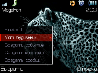

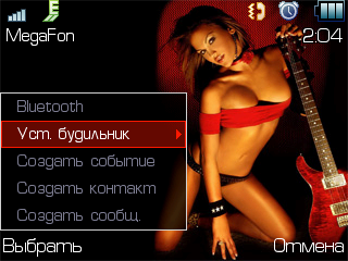

X1_MOD_14_1cr
По мотивам Perfect от Chacha_Ivanov
Решил собрать, легкий функциональный и по возможности быстрый мод. Очередная версия, далее буду обновлять. Если есть идеи, пишите в тему, понравившиеся мне буду реализовывать. Если кто то обнаружит какие то баги, тоже пишити буду над ними работать.
Описание изменений в моде:
CG35 (kernel):
- Убраны все защиты
- Поддержка swap
- ext3
CG36 (root):
- Применен патч на сохранение высокой производительности в яве, плеере, менюшках на любом лэнге с любыми языками - Chacha_Ivanov.
- Снято ограничение на битрейт видео - eklim.
- Добавлен telnet и ftp.
- Включены режимы Tools и Modem&Tools.
- Добавлены шоу-модули: showColourPicker, showDialog, showList, showNumPicker, showSlider.
- Добавлены утилиты swapon, swapoff, mkswap, mksquashfs, unsquashfs, bash, busybox_full.
- Сделал симлинки на некоторые часто используемые утилы из busybox (dmesg, top, free и т.д).
- Отредактирован файл mime.types (добавлены новые расширения)
- Нативный распаковщик архивов mgs, mgx, 7z, zip, tar, gz, bz2, rar, cab, iso, arj, z.
- В настройки главного экрана добавлен пункт "Дата" - Теперь можно отключать дату на экране ожидания.
- Добавлены: MpkgBox 2.0 Free, rokr2, TextViewer2, checkInvalidChm - все лэнги к ним лежат в /ezxlocal
- Просмотр через TextViewer2: txt, cfg, chm, ini, conf, c, cc, cpp, h, hh, java, lng, desktop, log.
- Запуск через rokr2: lin, sh.
- Усиленая вибра.
CG44:
- патч на полный доступ java.
CG46 (langpack):
- Убраны все языки, кроме русского и английского.
- заменен шрифт.
CG52(resource):
- Удалено все стандартное видео.
- Увеличена картинка альбома в плеере.

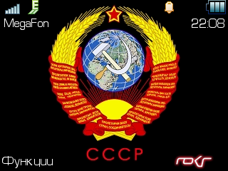

- Большие часы при заблокированой клавиатуре.
- Прозрачная софт полоска на экране ожидания.

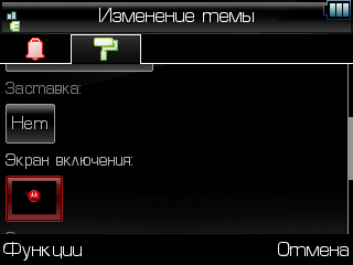

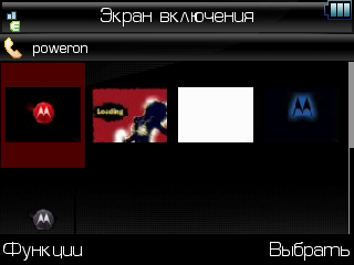

- Добавил несколько вариантов анимации при вкл(выкл) телефона - меняется в настройках темы.
- Изменено меню "функции"
- добавил несколько прикольных картинок и анимированых заставок.
- Добавил иконки Hsa в ezx_iconrez(это немного облегчит учесть тех, кто будет его ставить).
- Изменено главное меню.
Установленные и прописаные в системе программы и скрипты:

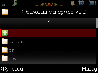

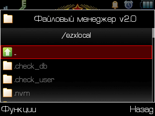

- File Manager2.0 - в главном меню
- Text Editor - в органайзере.

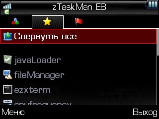

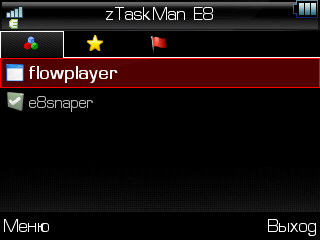

- zTaskMan от Ant-ON'a - вызывается по зеленой кнопке
- JavaLoader(запуск нескольких Java приложений)- добавлен в главное меню, а для большей юзабильности так же добавлен в zTaskMan.

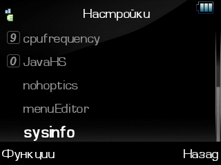

- CpuFrequency(изменение частоты процессора) - в настройках.
- EzxTerm(Терминал) - В главном меню.
- MenuEditor(Редактор меню) - в настройках.
- Sysinfo - в настройках.
- ImageMagic - в мультимедиа.
- JavaHS(изменение хипа для javа) - в настройках.
- No_Hoptics(отключение вибрации клавиатуры)- в настройках.
- e8snaper(снимает скриншоты, можно задать кол-во скринов и временной промежуток между их снятием) - в органайзере.
- reboot(скрипт быстрого выключения, перезагрузки и рестарта интерфейса) - запус через zTaskMan
- Tar_gz(Архиватор, пакует выбраную папку в корне карты памяти) - запуск через zTaskMan.

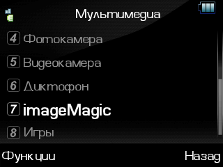

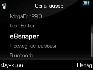

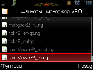

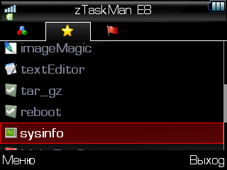

Прикрепленное изображение Прикрепленное изображение Прикрепленное изображение Прикрепленное изображение Прикрепленное изображение Прикрепленное изображение Прикрепленное изображение Прикрепленное изображение Прикрепленное изображение Прикрепленное изображение Прикрепленное изображение Прикрепленное изображение Прикрепленное изображение Прикрепленное изображение Прикрепленное изображение Прикрепленное изображение Прикрепленное изображение Прикрепленное изображение Прикрепленное изображение

При использовании БТ гарнитуры. Нажимаю коротко в режиме ожидания на кнопку гарнитуры - вылетает zTaskMan
Явно не должно срабатывать. При долгом нажатии на кнопку - тоже самое. ИМХО вызов zTaskMan должен происходить только кнопками тела

Да так и должно быть (на всех гарнитурах). Если вы по мануалу назначали таскмен на зелёную кнопку, то использовали айди код голосового набора. Просто на телефоне он включается длительным нажатием на зелёную кнопку а на гарнитуре просто нажатием на клавишу. Отключите голосовой набор (и озвучку меню по моему) и всё станет на свои места.
