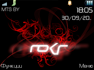

Только нашёл косяк с датой в этом шрифте! Но можно цифры слегка ужать либо скин как-то править. Но в целом и так не плохо смотриться!!!

Цитата(LITEZ @ 11.9.2009, 20:18) *
Не за что!
Телефон перезагрузи, немного по лучше смотреться будет, но девятка целиком все равно не влазит.
Я решил пока не добавлять твой шрифт в мод, сыроват немного - цифры слишком большие и жирные, как то странно смотрится, да и скин редачить не охота.
по моему тот который был, смотрится лучше, можеш сам сравнить.
Всё же по стилю к "ROKR" подходит лучше верхний!
Держи исправленый!
ЗЫ: Тоже, только под наклоном!

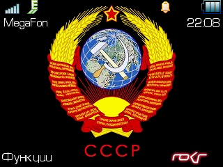

Nikita83, выложи картинки со скринов пожалуйста.
smile.gif Герб СССР доставляет.
