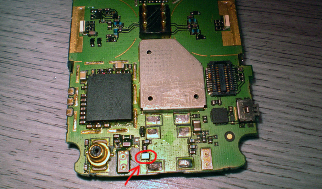

Добавлено позже (31.8.2009, 10:17):
вообщем решил я проблему залипания гарнитуры путём отковыривания какого-то чипа отмеченного на рисунке... теперь всё окэй, однако телефон перестал определять подключаемую гарнитуру biggrin.gif тут 2 варианта, либо патчи подействовали (хотя я откатил...) либо второе... этот чип отвечал за обнаружение гарнитуры, что происходит при замыкании левого динамика на массу. видимо он там внутри уже от старости рассыпался и замкнулся.

кароч ладно, с этим разобрался. теперь другая проблема)) вставляю симку теле2 - нет сети, вставляю симку мтс - есть сеть, вставляю симку теле2 без разговорного динамика - есть сеть... даже если после этого подставить динамик, то сеть остаётся... сопнсно это из-за того что я отколупал тот чип?

Давно лежал телефон с залипшей гарнитурой, никакие патчи и прошивки не помогали, присмотрелся к тому чипу который ты отковырял - у него куосчек отколотый (наверно когда панельку меняли повредили) ну я его до конца отколупал и чудо, звук появился:) как я понимаю о гарнитуре теперь можно забыть?
