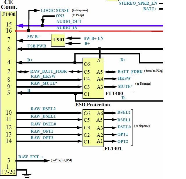

на сколько я понял изучая схемму, этот резюк отвечает за определение свой/чужой...
При выходе из диапозона 3кОм на убыль, зрядка не включается, так же и на увелечение болеее 100кОМ...
Возможно я не прав, но суть такова... примерно... =)

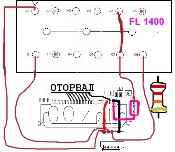

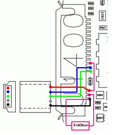

скажите какие провода кидать от платы на мини ЮЗБ
Ferzok
сообщение 16.5.2010, 16:01
Сообщений: 323
Регистрация: 4.4.2008
Пользователь №: 168 587
MotoMario
Рейтинг: 14.5
StyLe_KZ,
вот по этой картинке посмотри всё понятно. даже если разрезать почти любой usb шнур цвета проводков соответствуют их назначению.
Красный- плюс
Чёрный - минус
Зелёный- D+
Синий - D-

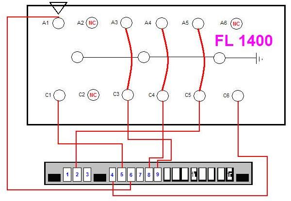

Народ, а че делать если на плате юсб 2й и 3й контакты, начиная от зарядки, оторваны? Восстановить никак. Есть альтернативные контакты?
Добавлено позже (1.6.2010, 12:33):
Покажу на схеме. Оторваны те контакты куда припаиваются розовый и синий провода. Розовый - это перемычка что идет от зарядки. Вот эти 2 контакта на плате никак не восстановить. Че еще можно сделать чтобы законнектить тел к компу?

Алег, 3i6y6a,
Если подпаяться к этим пятачкам не удаётся то теперь только отпаивать стекло (по схеме FL1400) и припаивать перемычки к контактам на которых сидела стекляха и вести перемычки уже на гнездо.
Вот по этой картинке всё понятно. Ребята это обсуждалось уже и картинка выкладывалась уже СТОПЯТЦОТ раз! Курите тему сначала и до конца...Прикрепленное изображение

A че только эти три контакта надо,тогда я не пойму зачем все остальные 9? Это кроме 4 и 5 - думаю все знают зачем они. А на что служат первые 3 контакта с противоположной стороны от зарядки?

Ухты, сделал, только когда подключаю к компу то пишет зарядка невозможна, вставте симкарту, но светодиоды мигают. Пока не видел комп как карту памяти. И обязательно ли с С4 в контакт 8 кидать, и с С3 в контакт 9 кидать как показано на схеме?

Посмотри внимательно не касаются ли перемычки друг друга. 8 и 9 контакты можно не делать, они в зарядке и коннекте к компу не участвуют. Ты на miniUSB переделал или оставил родной разъём? если родной резистор не ставь.

Разъем миниюсб от нокии 6120, если контакты 8 и 9 для коннекта не нужны то перемычки с3-а3 и с4-а4 тоже не надо? Ferzok, извини, не так прочитал, зайди срочно в аську

Резюк у меня таких полосок: красный, красный, оранжевый, золотистый 33 кОм

Цитата(Ferzok @ 16.5.2010, 9:01) *
StyLe_KZ,
Красный- плюс
Чёрный - минус
Зелёный- D+
Синий - D-
