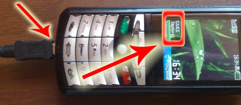

Ухты, сделал, только когда подключаю к компу то пишет зарядка невозможна, вставте симкарту, но светодиоды мигают. Пока не видел комп как карту памяти. И обязательно ли с С4 в контакт 8 кидать, и с С3 в контакт 9 кидать как показано на схеме?
Frezok, зайди пожалуйста в аську.
Ferzok
сообщение 2.6.2010, 19:44
Сообщений: 323
Регистрация: 4.4.2008
Пользователь №: 168 587
MotoMario
Рейтинг: 14.5
Посмотри внимательно не касаются ли перемычки друг друга. 8 и 9 контакты можно не делать, они в зарядке и коннекте к компу не участвуют. Ты на miniUSB переделал или оставил родной разъём? если родной резистор не ставь.

Разъем миниюсб от нокии 6120, если контакты 8 и 9 для коннекта не нужны то перемычки с3-а3 и с4-а4 тоже не надо? Ferzok, извини, не так прочитал, зайди срочно в аську
Добавлено позже (3.6.2010, 12:00):
Резюк у меня таких полосок: красный, красный, оранжевый, золотистый 33 кОм
Добавлено позже (3.6.2010, 14:08):
О! Сейчас уже Устройство юсб не опознано. Че не так припаял?

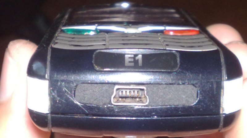

вот фото как заббабахал .Прикрепленное изображениеПрикрепленное изображение

а резистор ты какой брал? 39 или 41 КоМ ?
Алег
сообщение 15.6.2010, 0:25
Сообщений: 253
Регистрация: 15.11.2009
Из: Україна, Волинська обл.
Пользователь №: 209 789
Модель телефона: ZN5 T-mobile
Прошивка: Symbiosis X.2
ничё тaк :)
Рейтинг: 127
20-22 кОм, быстрее будет заряжатся :) а вообще то брал на: 15, 47, 56, 63 и 100 кОм соответственно. Во всех случаях тел заряжался. Бери где то в раёне 20 - 40 кОм, и будет тебе счастье :)

Maden
сообщение 15.6.2010, 10:32
Сообщений: 385
Регистрация: 2.8.2007
Из: Украина, г.Львов
Пользователь №: 143 249
Модель телефона: fly iq256+Е398
Прошивка: Mpx398 Updated
Рейтинг: 51
я бы в ету всю систему впаял бы еще кнопку замыкания 4+5 для входа в бут...
ну и неплохо бы вместо мини порта впаять микро ЮСБ как на [вырезан мат] окиях...
Добавлено позже (15.6.2010, 10:33):
Алег, кстати неплохо придумал закрыть "дыру" от стандартного порта, зачет
а насчет зарядки у меня на 15кОм лучше заряжает чем китайская зарядка (оригинал сгорел от прижка напряжения)
