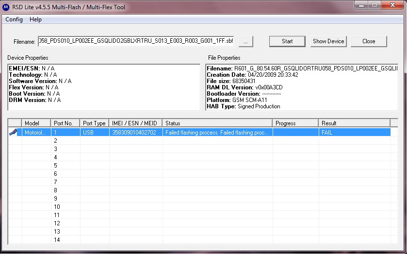

Не получается прошить "Motorola RAZR2 V8 Luxury Edition"!
Стоит операционка Windows XP Pro SP3, установленны драйвера Handset USB Driver 32 v3.7.0 и RSDLite 4.5.5 При прошивке, RSDLite загоняет телефон в Boot режим, телефон отписывает
Bootloader
A3.CD
Battery OK
OK to Program
Transfer Mode:
USB
А RSDLite показывает следующее....

а дальше то что,там,где faild flashing process!? smile.gif в status...

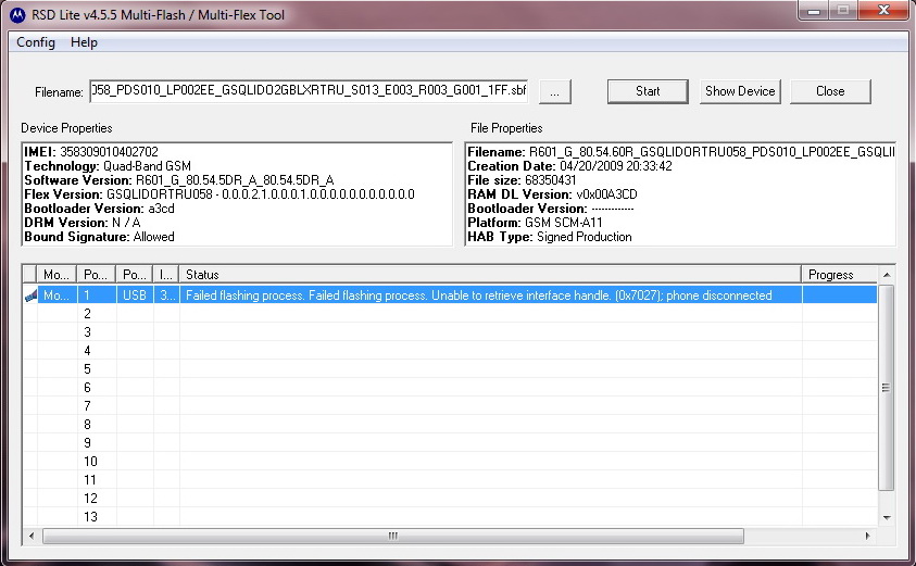

Точнее вот это.....

В режиме бутлоадера вот такая бяка
