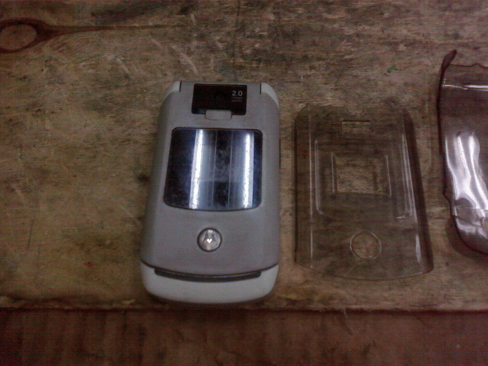

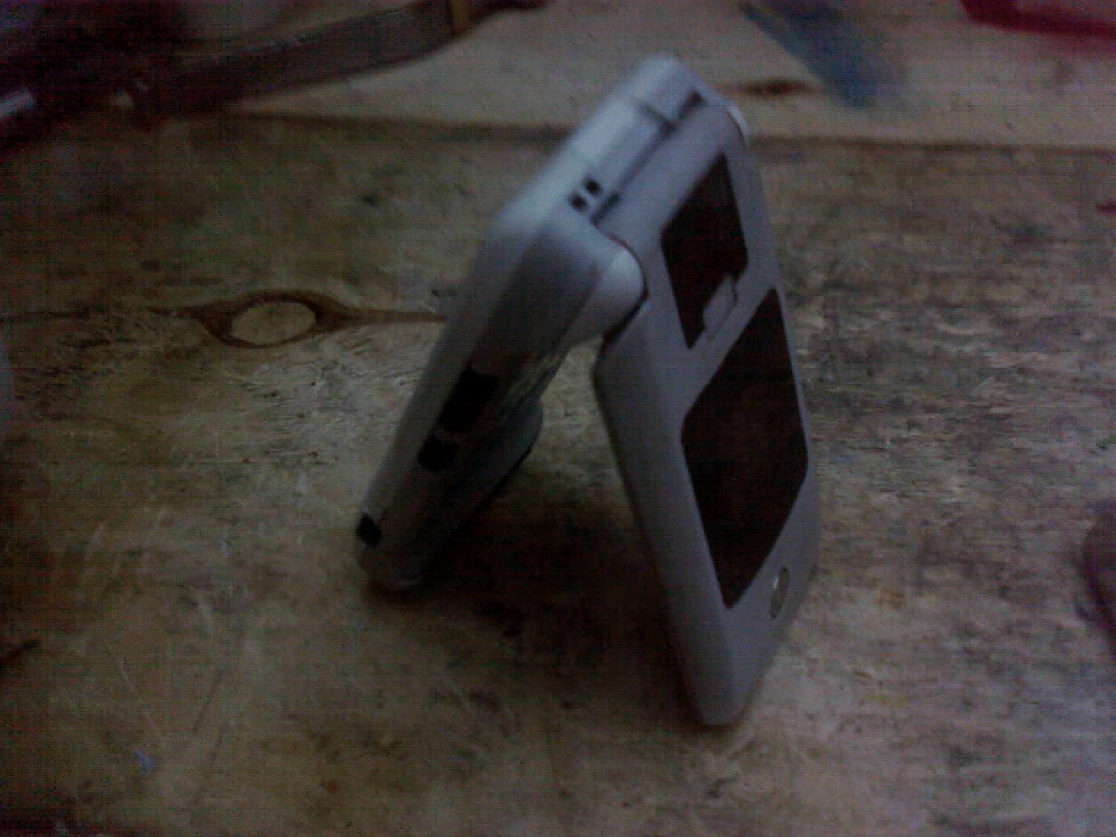

Не давно приобрёл себе v3x в оранжевом корпусе,всё бы хорошо но не понравился цвет и панель была до ужаса царапаная.Я нашёл для себя выход из положения,лезвием для резака снял резиновый слой и наждаком нулёвкой удалил с корпуса всю краску.Так же на динамике была запорота сетка,я старую удалил и аккуратно вырезал пластмассовый крестик над динамиком,снял эту часть панели и под неё подложил мелкую железную сетку.Вобщем темерь мотор мне полностью наравится.Хотелось бы таже прочитать что сделали вы со своим мотором)

Фото.

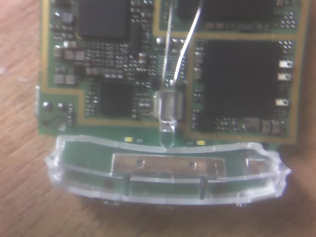

а вот что я замутил при очередной сборке тела. получилось очень красиво. мануал думаю здесь ни к чему. просто плюс с минусом диода цепляем к плюсу с минусом динамика. снималось на е398. жалко каждров в сек. мало. а хотя в принципе это даже хорошо, цвета различить лучше получается. а так афигенно просто. при проигрывании музыки из середины свет как бы распространяется по бокам при басах. так что четко. а при вызовах мигают еще стандартный синий цвет и в это время цвета мешаются и получаются и фиолетовый. вроде как еще оранжевый, зеленый. вообщем не знаю, делаем и пробуем если хотите другие цвета.

DOMAN, а батарею не жалко?
а вообще оч плохо видно, там несколько светодиодов? или один какой-то длинный?

smile.gif а че батарею жалеть? у нее ведь судьба такая, садится и заряжатся. один диод. просто в серединку поставил, но не внутрь прозрачной пластмаски а между ней и подложкой клавы. лубой диод берете и обтачиваете максимум. чтоб как можно меньше был и все. я диод брал чуть меньше чем на зажигалках. вообщем самый обычный диод. свет сам распространяется по всей длине светяшийся полоске. а видео просто выложил для того чтоб знали что "так тоже можно" на tirt вообще 2 диода стоит и на работе батареи никак не сказывает, но если только во время проигрывания музыки будет быстрей садлится. но я редко так ее слушаю.
по просьбе одного человека выкладываю фото. впадлу было все опять разбирать. но взял именно такой диод, обточил его до внутрених железок установил на это место. припаял проводки и все. там немного придется еще снести не большой кусочек пласмаски на подложки клавы. но это все мелочи. диод красного цвета. точно не помню, но вроде самые главные цвета это красный,синий,и зеленый. при их смешивании можно получить лубой другой цвет. таак что по эксперементируйте с другими цветами. у меня при вызовах получаются цвета как фиолетовый,сереневый,розовый,оранжевый,синий красный ну и все остальные оттенки. даже все разобрать не могу.
