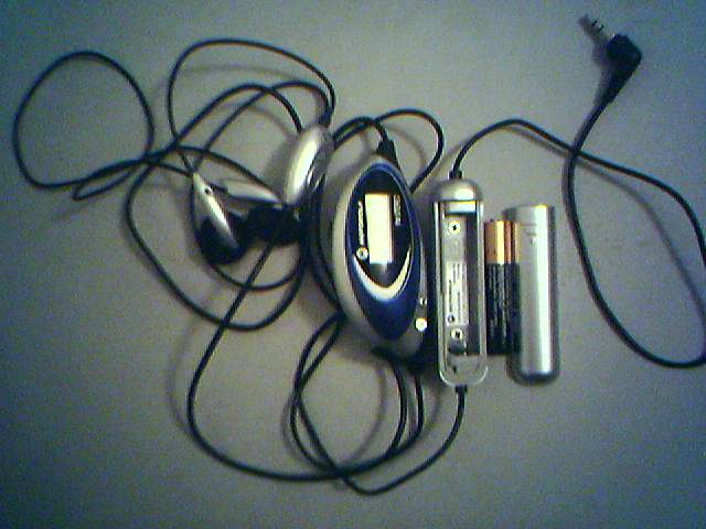

Столкнулся с проблемой: на проводных гарнитурах, что предлагаются в нашем городе для моторол по доступной цене, не работает кнопка, что очень неприятно. Нашел оригинальную гарнитуру, на ней кнопка работает. Поблема в том, что в неё встроен ФМ-приемник, который мне совсем не нужен, да и таскать с собой кучу проводов совсем не улыбается(см. фото). Разобрал гарнитуру, по надписям на плате схему набросал(см. рисунок). Завтра собираюсь за китайской г. Может, кто имел опыт переделки таких гарнитур в "нормальные"? Темы такой не нашел, только упоминания о ней.

Такая же проблема, мне кажется что ориг. гарнит. имеет(как и прошивка) какой-то определённый код!
Я не раз не сталкивалсья с фирменной гарнитурой, поэтому вопрос- От какого источника она питается???
Как я уже сказал дело либо в коде, либо с специальном модуле или даже в самом FM.

Я батарейку вытаскивал, гарнитура работает!!! А внутри всех блоков НИКАКОЙ БАТАРЕЙКИ нет! Разбирал. Без питания ФМ приемника гарнитура реагирует на нажатия кнопки также, как и с питаловом. Короткое нажатие - голосовое/зеленая кнопка на трубе. Длинное - сброс вызова. Еще длиннее - Включение Радио. Отлючается коротким нажатием. Думаю, кнопка замыкает контакты с определенным сопротивлением, результаты опытов - завтра.
