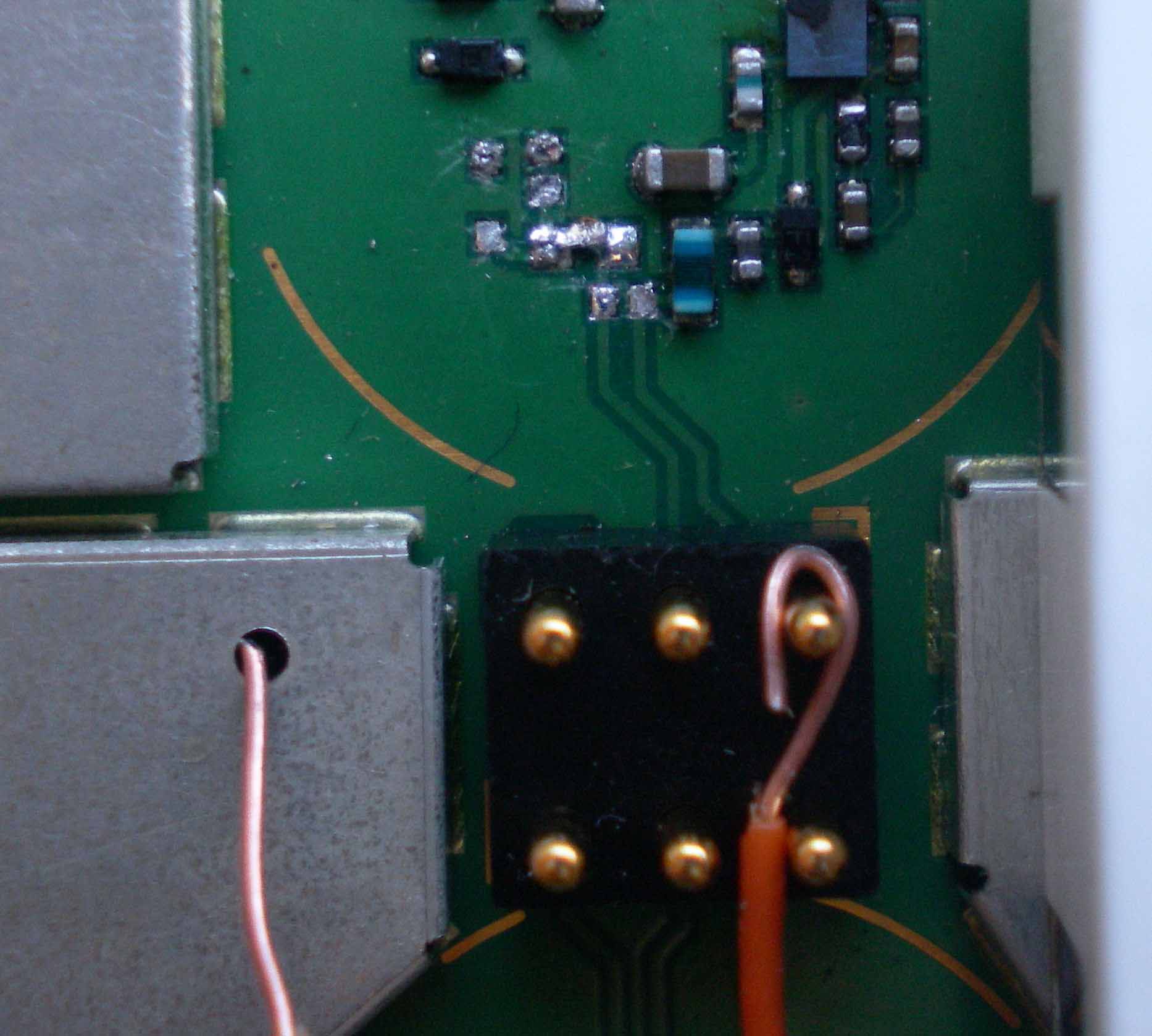

Перестал работать левый динамик. Закинул на телефон тестовую мелодию где сначала играет левый канал,потом правый. Когда должен звучать левый канал в левом динамики слышны только тихие щелчки. Правый работает нормально. Думал сгорел динамик. Разобрал телефон и поставил правый динамик на место левого. И опять только щелчки. Это значит сгорел усилитель или что-то такое? В то же время в гарнитуре оба канала звучат нормально. или левый и правый динамики разные и их нельзя менять местами? Можно хоть что-то сделать?

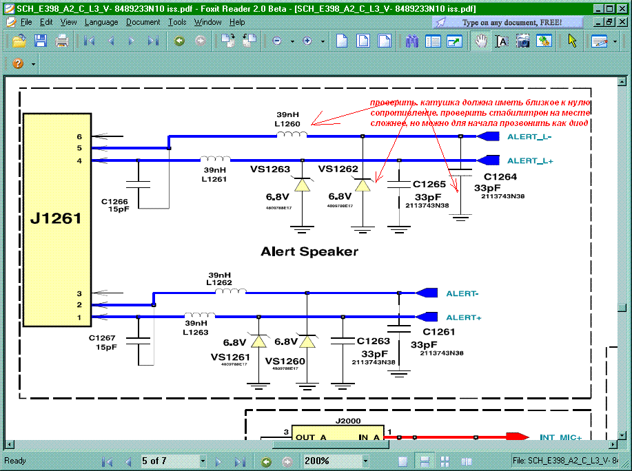

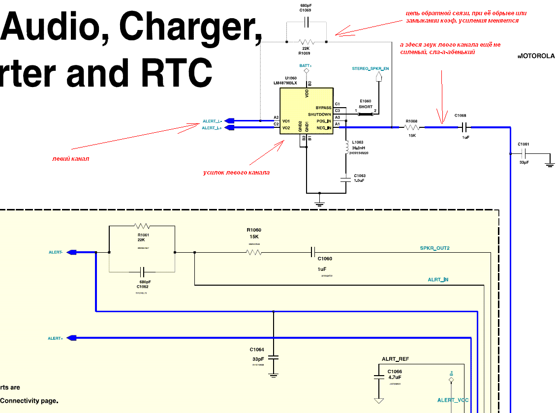

А шо идеи? На схеме четко видно что разные цепи идут на правое и левое ухи. А в котором месте сломалось - можно определить, проползая по цепям с пробникм = наушник с двумя проводками.
Обратите внимание, что звук там сделан по мостовой схеме, т.е. не сигнал и земля, а сигнал+ и сигнал-

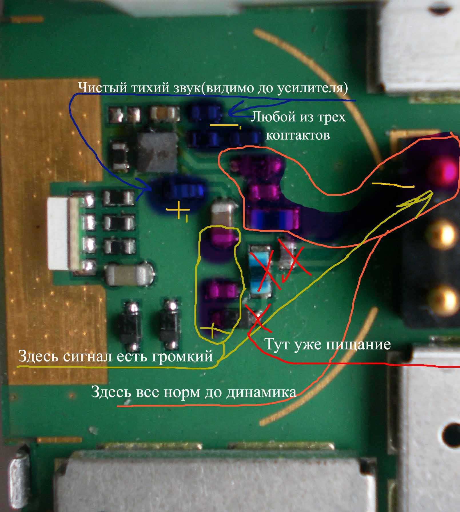

AlexKooper, это понятно. Тоесть дело точно в дорожке? Не мог сгореть какой-то чип отвечающий за звук? или тогда оба бы не работали? Вот скачал сервис мануал))) чет не пойму че прозванивать) Кто подскажет? или я вообще не ту схему нашел. А защитные экраны отрывать придется? или цепь под ними не проходит?
Добавлено позже (24.9.2009, 12:08):
Начал прозванивать. С одной стороны звуе есть на плате. подсоединял к таким маленьким контактикам около дорожек. С другой пищит и трещит. И динамик тоже. А если сломана дорожка разве не должен динамик вообще молчать? Ведь если идет писк то контакт есть наверно. Где еще попробовать прозвонить? Отметьте пожалуйста thumbsup.gif

я имел в виду полную схему SCH_E398_A2_C_L3_V- 8489233N10 iss.pdf
и расположение элементов BL_E398_A3_C_L3_V1.pdf
хотя твой вариант тоже для предварительной проверки сойдёт
На схеме на 4 странице в левом верхнем углу часть, отвечающая за динамики. Обратите внимание, что усилитель левого канала сделан отдельной микросхемой U1060, тогда как правого - встроен в базовый чип U900

AlexKooper,не мог бы ты отметить на схеме что проверить и сюда выложить? А то я по своей схеме U1060 не могу найти. А может просто U1060 сгорел?
AlexKooper
сообщение 24.9.2009, 10:12
Сообщений: 2 838
Регистрация: 27.7.2005
Из: Йошкар-Ола
Пользователь №: 47 140
Прошивка: AlexKooper mod v.47
Рейтинг: 1337
Вот
Сообщение отредактировал AlexKooper - 24.9.2009, 10:12

AlexKooper, вроде разобрался. Нашел где звук до усилителя. После него + идет нормально до самого контакта динамика. А вот - в определенном месте переходит в писк. Если подсоединить тестовый динамик до этого места,то звук воспроизводится громко но с каким-то хрипением(даже громче чем правый динамик) В местах обозначенных ярко красным звук переходит в писк. Там три какие-то штучки. В них видимо что-то сгорело\замыкает\не контачит. За что отвечают эти три (не знаю как их назвать даже)? Если их вообще отпаять и припаять провод от места перехода звука в писк напрямую на - динамика? Настораживает еще низкое качество звука. Может че замыкает?

Вот ещё кусок схемы, на которую ты показал
Добавлено позже (24.9.2009, 16:57):
элементы с1266 vs1262 c1264 можно на пробу убрать, l1260 закоротить.
не знаю правда, не будет ли усилок самовозбуждаться (писк на высокой частоте)

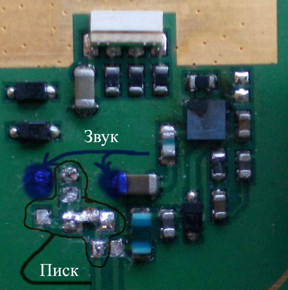

AlexKooper, чето не могу сориентироваться где что. Не мог бы ты на моей фотографии платы отметить что убрать и что с чем коротить? А за что с1266 vs1262 c1264 отвечают? Если их убрать не будет ли звук хуже чем с одним динамиком?
И чет страшновато паять) Если ченть не то отпаяется\припаяется можно и второй динамик убить ведь А СЦ его и не возьмутся делать. На мусорку скажут) он у меня сзади Е1 спереди Е398 один винт сорван.

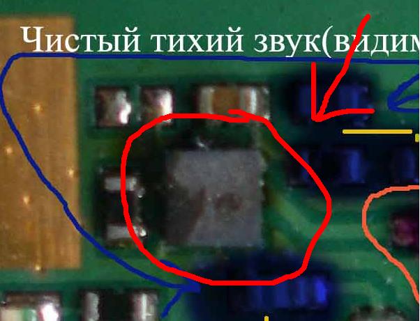

у меня тоже не работает левый динамик. решил почистить все контакты, так пока чистил, отковырнул одну штучку ( это же и есть усилитель?) sad.gif
конечно, от этого динамик не стал работать, но и хуже ничего не стало. к тому квадратику идет 9 контактов. Я ,так полагаю, в ремонт нести смысла нет?Прикрепленное изображение

goods, ну из моих тестов выходит что он. Ну в нормальный сервис центр в Москве может и можно отнести. там паяльные станции фены и т д. Может от сломанного е398 пересадят. А вот в нашей провинции в сц максимум что могут это прошить и так по мелочам и немалые деньги за это дерут

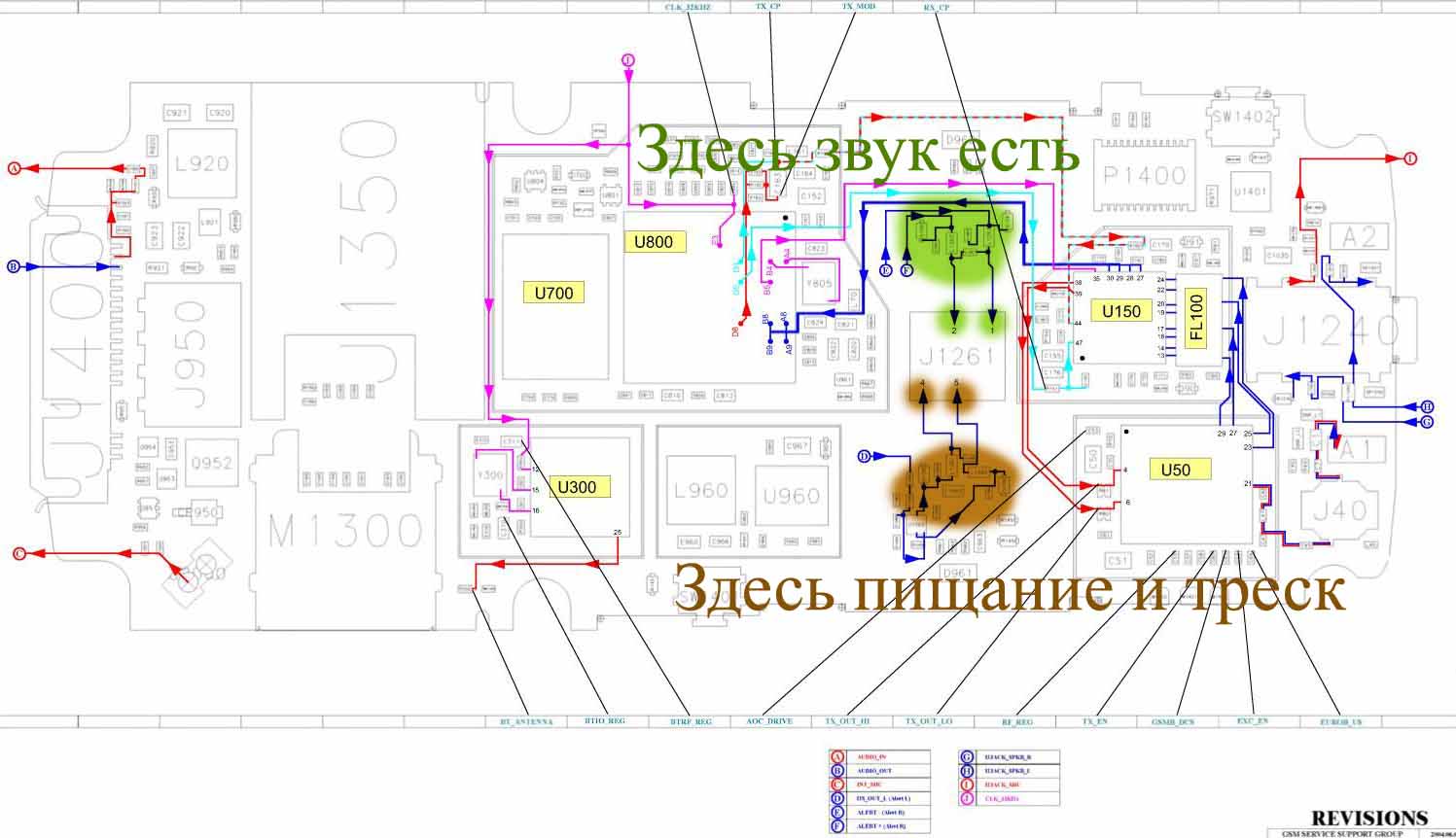

AlexKooper, скачал за ночь подробные схемы. Там все понятно. с1266 vs1262 c1264 и l1260 нашел. Под словом закоротить l1260 ты подразумеваешь выпаять его и соединить контакты на которых он стоял?
Добавлено позже (25.9.2009, 10:49):
AlexKooper,сделал как ты сказал. Убрал с1266 vs1262 c1264 и закоротил l1260. Особых изменений нет. Нарисовал где теперь звук,а где писк.
Но самое интересное это то,что звук есть и на любом из защитных экранов. Тоесть если +подсоединить куда положено а - на защитный экран,то звук есть.
Может припаять - динамика к защитному экрану проводком? а ножку по середине отломать или заизолировать чтобы писк на динамик не шел?
Добавлено позже (25.9.2009, 12:21):
Попробовал не припаивая а так на изоленте. Звук тише чем справа и с кучей помех( Только правый забивает.
Наверно так и придется с одним динамиком оставить
