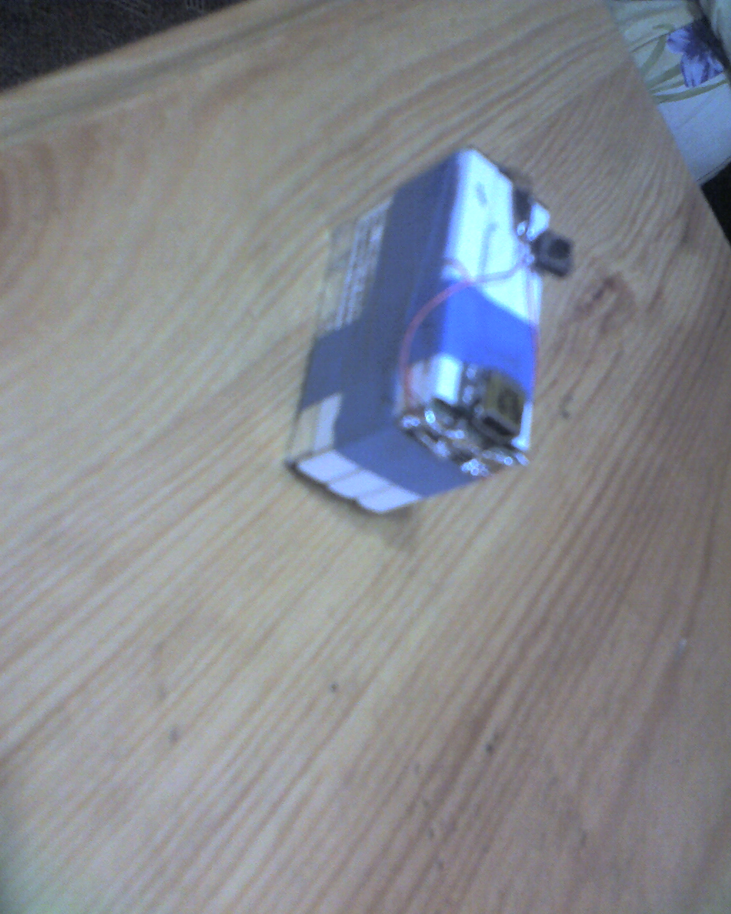

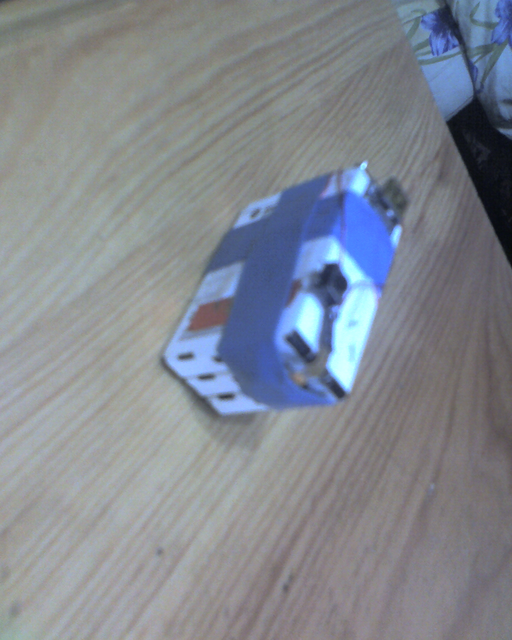

Выдалось вот свободное время, хочу побаловаться.
В общем хочу сделать аккумуляторную зарядку, тоесть заряжать телефон от аккумуляторов. У меня есть 3 аккумулятора от mpx220. И вот допустим еду я в город другой и тел мой сел, а я подключаю эти 3 заряженных аккумулятора и продолжаю музыку слушать с телефона. А то часто бывает что тел садится и в электричке делать нечего. С частью как куда какой разъём я разбирусь, я не могу расчитать как аккумуляторы соединить. Тоесть ведь в телефон надо определённую силу тока и нельзя запараллелить аккумы. По одному соединять тоже не вариант. А вот насчёт зарядки от сети думаю проблем не будет. Подскажите как можно эт о осуществить чтоб тел не сгорел.
Ещё вопрос, разобрал я старый сломанный X100, там есть диоды на клавиатуре, хочу их задействовать, сколько на них можно подавать мощьности чтоб не сгорели?

W.G. Gates III, ага. Вчера запараллелил, замерил мультиметром и показало 3,4. Теперь надо кабель мини usb найти и пробовать.
AstaRoth, аккум второй как раз вчера починил тоже, но надо запаску иметь. Двух мне хватало как раз на одну поездку. Ну а вдруг задержусь
Ещё вопрос, у меня 3 аккума от mpx220. 2 из них показывают напряжение в мультиметре, и один ничего не показывает. Эт значит что он не пашет? Или просто очень сильно разрядился?
При зарядке телефона от этих аккумов имеет значение полярность? И как определить её при зарядке аккумов от сети?
Кстати отрезал эти мизерные светодиоды, попробовал подать на них 9 вольт от кроны. Чуть не ослеп от яркости, но зато не сгорели. Вот как их паять не знаю, не подлезть ведь ничем. Буду возиться

Короче вот пока что успел сделать. Мини usb от которого аккумуляторы заряжаются, и функция вибры которую снял с x100. Вибрирует при нажатии кнопки которая была снята с джойстика от сеги:
Добавлено позже (24.9.2009, 23:00):
Накинул я проводки на тел, но зарядка не пашет.... жаль
Надо чё-нить придумать без покупки автомобильной зарядки
кстати... у нас же, на моторолах, кроме плюса и минуса на вход юсб, для зарядки нужно еще и сигнальный контакт какой то подключать. где то читал... не помню...

Разрезал зарядку, но всё равно тел не заряжается....
Добавлено позже (25.9.2009, 15:14):
Ещё вопрос. Сколько вольт максимум можно пустить на телефон? Больше 5 не сгорит? 5,5 например.
Хочу попробовать последовательно батарейку подключить, понимаю что извращение, но если будет работать то почему не сделать
