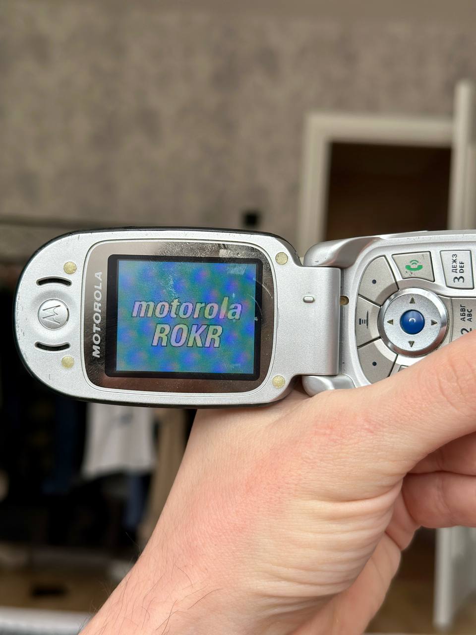

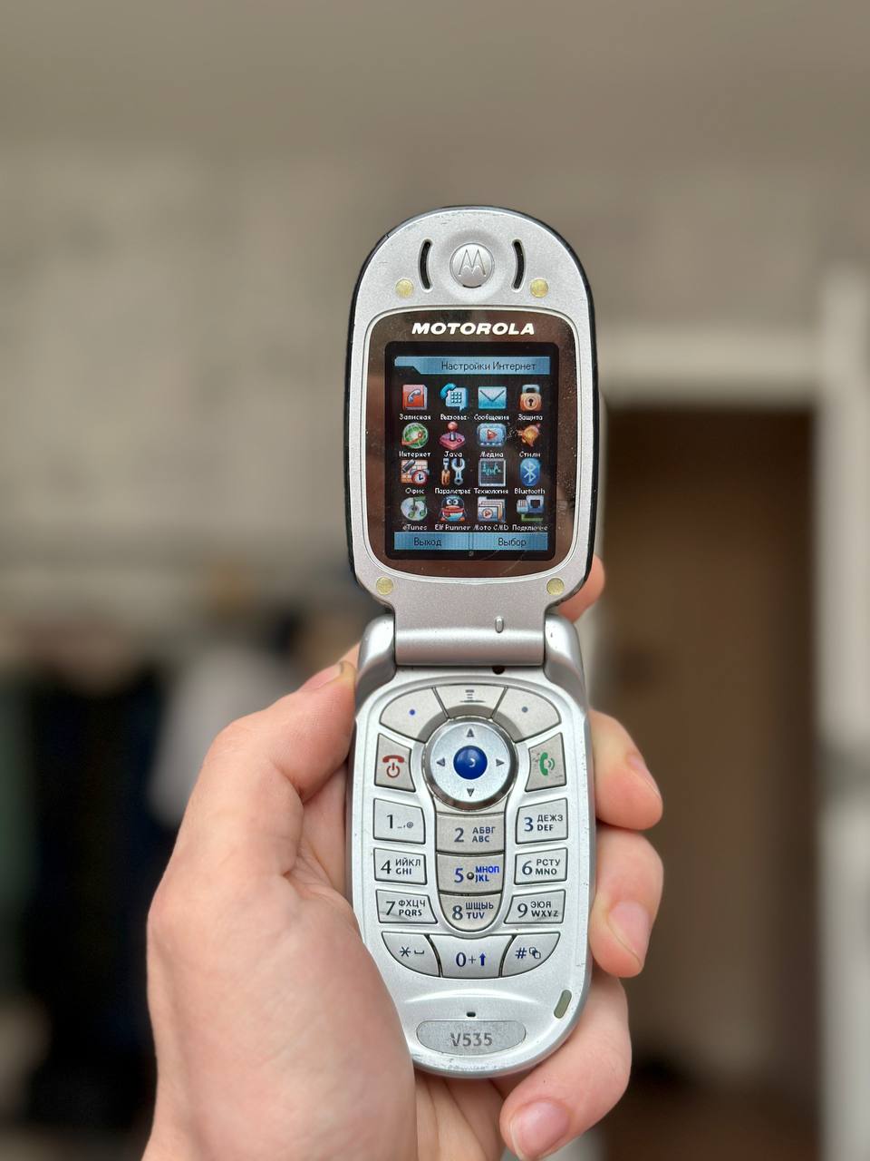

Кстати, кастомные прошивки от Motorola E398/ROKR E1 включая Dream A Reality 2.x Test 17 работают практически без проблем на телефонах платформы R376 (Triplets Refresh) -- E550, V535, V545, V550, V600i, V620, которые как и E398/E1 снабжены 8 MiB RAM вместо 4 MiB RAM. Кроме них имеются ещё редкие последние ревизии Motorola V500 с 8 MiB RAM, на которых тоже будет работать платформа R373.
Единственная обнаруженная значимая проблема в случае подобной кросс-прошивки: нерабочая подсветка внешнего дисплея, которую, в теории, можно зафиксить.
Спасибо за фотографии Diokhan, которые наглядно демонстрируют возможность работы R373 на V535 (E550).
