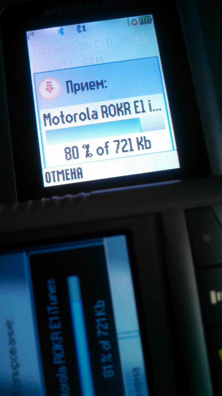

И еще вопрос: только у меня проблемы с Блютуз? Не могу передать файлы

Проверил приём и передачу файлов через Bluetooth как через Multimedia, так и через MotoCMD -- всё работает.
Проблемы на вашей стороне. В Auto.run корректно добавили эльф? Хотя он и без авторана нормально работать должен...

Да, блютуз заработал на двух телефонах
