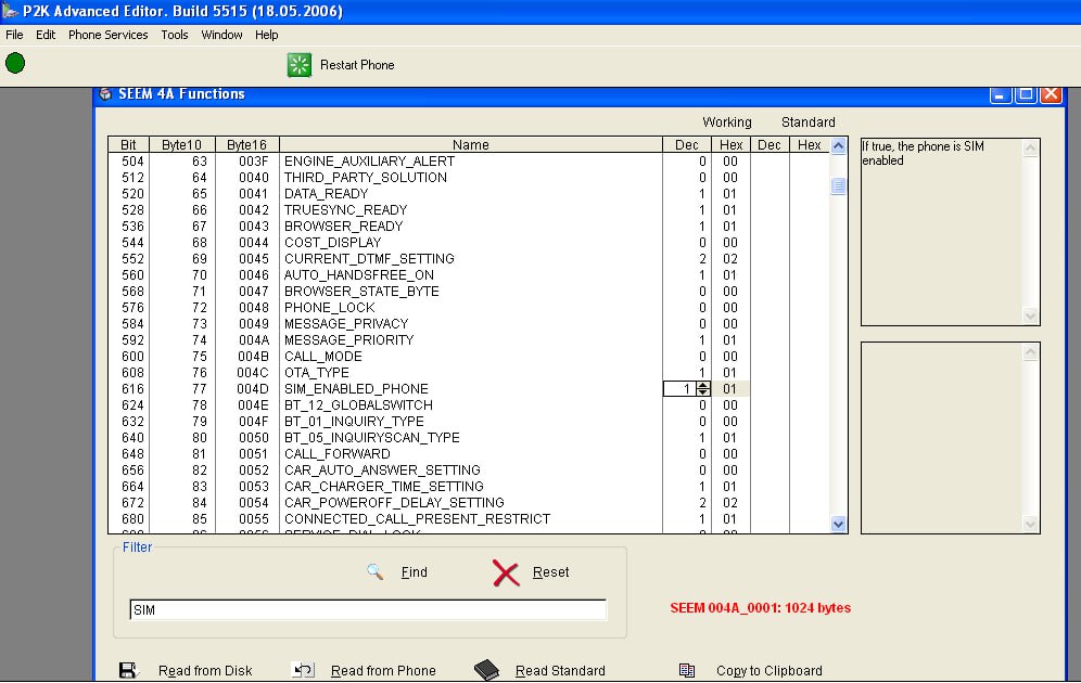

Это вроде фича электромода была такая. Посмотрим, можно ли перенести её аккуратно. Так-то по идее через SEEM всегда можно выставить SIM_ENABLED_PHONE в 0:
Для P2K Advance Editor.
Phone Services => SEEM Functions => SEEM 4A Function => Bit 616 (SIM_ENABLED_PHONE) => Выставить 0 вместо 1.

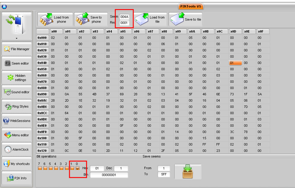

Для P2K Tools.
Seem Editor => Seem 004A => Load From Phone и как на картинке, галочку с бита 0 нужно снять, записать в телефон кнопкой Save to Phone.
