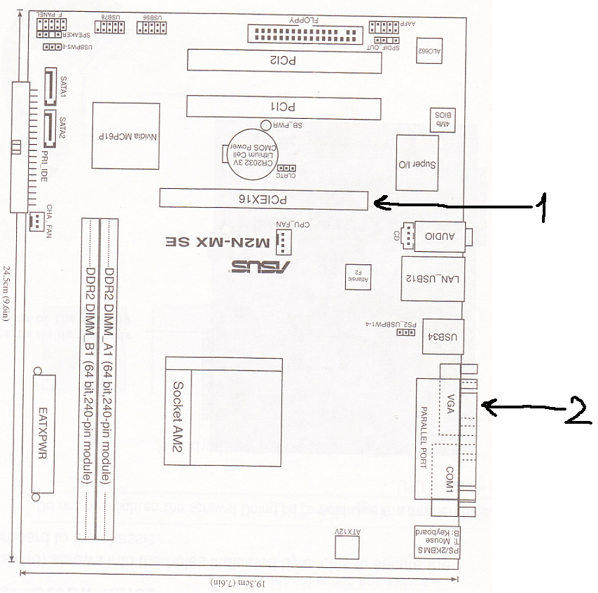

люди прошу вашей помощи помочь мне разобраться такой - же историей!
в BIOS все варианты пройдены!!
И вопрос есть ли программы для проверки PCI EX16 ?
В долу не останусь! И заранее спасибо !
Сообщение отредактировал xxxромычxxx - 31.1.2011, 10:49
сообщение 31.1.2011, 15:06

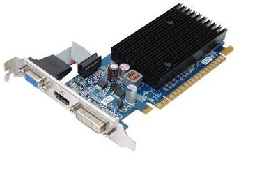

есть такой вариант !!!Изображение

Гнездо PCI EX16 проверил!!! питание есть и разное!!!! cry.gif чего-то не хватает чтоб ее запустить или что-то не дает cry.gif
сообщение 9.1.2013, 22:00
Возможно где-то дорожки перебиты, кондёры полетели, резистры выгорели. Эта мать известна своими проблемами с PСI EX16. Поменяй мать. Купи что-нибудь бюджетное и не парься.
Сообщение отредактировал xGooPhx - 9.1.2013, 22:01
