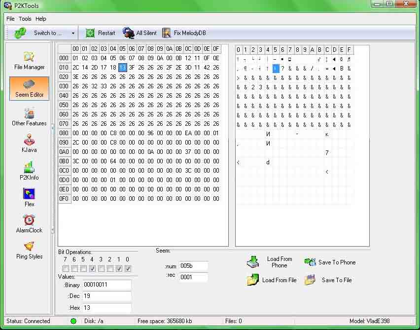

AlexKooper,сменил значение с 15 на 13 кнопка перестала работать. Вот скрин Прикрепленное изображение

блин. опять ошибся. значение из офвсета 13 надо брать т.е. писать число 18 по адресу 15

AlexKooper,спасибо за помощь. На этот раз все получилось clap.gif А как быть с динамиком? есть идеи от чего можно поставить?

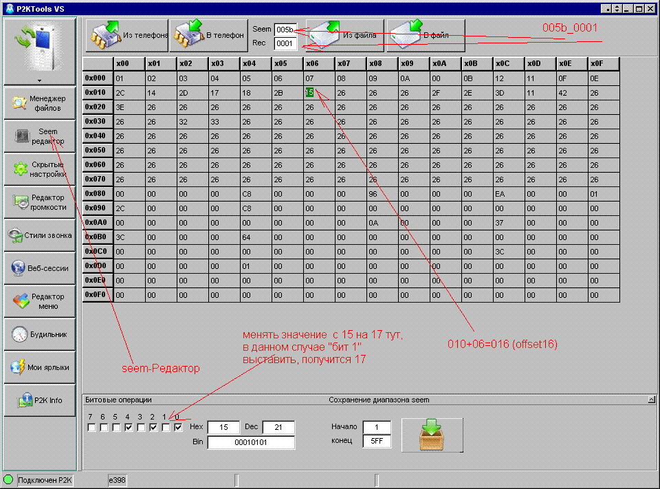

а как переназначить громкость вверх на кнопку фотика?
seem 005b_0001 offset 16: set 17 (hex)

Здравствуйте!
привет сосед. гляди сюды.
это громкость вверх на кнопку фотика
если надо на смарт - то бери ячейку 15
