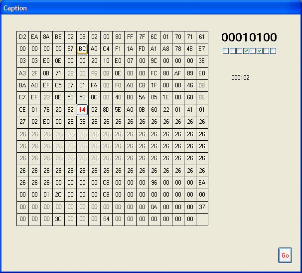

Сейчас я, например, перешел к украшательствам - подсветка выделенного байта на карте, редактироание битов "на лету" и т.д.
Вот, прикладываю скриншотик.
Будет выглядеть примерно так:
