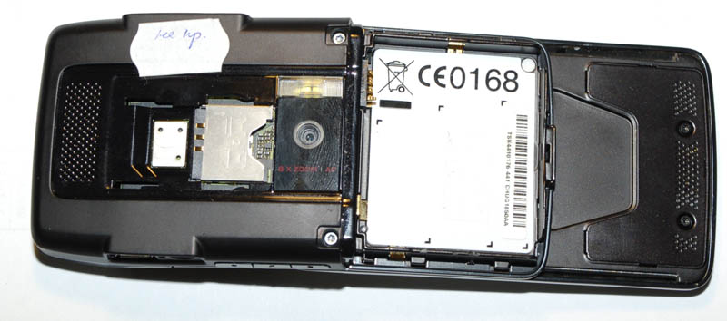

Попалась мне неизвестная мне модель.
Слайдер с большим сенсорным экраном когда его раскладываешь цифровая клава загибается немного.
Тел грузится только в тестовое меню.
на торце написано egineering sample not for resale
Что это за зверь, как вернуть его к жизни?
Моторола на опознание
вот это тело вроде похож на z12
тел грузится только в тестовый режим, в бут вгоняется компом видится но вот что туда прошить чтоб его поднять?

MikeVC, да это z12 хотя врядли ты на него найдёшь прошивку

напиши хоть название проши - что пишет в тестовом режиме.

надпись говорит о том что это прототип.его собирают в нескольких экземплярах для изученя работы аппарата, а потом решают,выпускать его на конвеер или нет.Эльдар с мобайл ревью говорил,что такие штуки для призводителей стоят несколько тысяч баксов.короче ты крут.только шить его в Z8 Z10 не надо.больше ничем помочь не могу.ещё наверное тот ,кому изначально эта штука предназначалась,очень разозлил призводителя,если такое посеялsmile.gif .
если конечно это не чайнафон какой-нибудь.
вот кстати на фото твой зверь,по ходу это так и не вышедший в свет Z12.на фото третий справа

То что там накарябано что инженерник еще ни о чем не говорит - посмотри что там прошито сейчас.
Это может оказаться телефон который есть в продаже просто в другом формфакторе...
Но может и заканселенный аппаратик - у меня таких полно - которых нет ни у кого!!::)моделей 5 наверное есть)

Вот что оно дает в тестовом режиме:
В бут режиме подсветка сишком тусклая чтоб сфотать но пишет так:
MNS 7.2 flash loader
Version: 50.10.02
ну и типа подключите usb
rsd lite видит его как и другие моторы.

Да, это з12, он же скарвен. Прошивку рабочую ты на него скорее всего не найдешь, т.к. до ума его так и не довели - отменили в самом зародыше. Все варианты прошивок были частично рабочие(где то телефония работала, где то камера, и тд.), ни одной стабильной не было. После его отмены все усилия бросили на Texel и Ruby, но потом и их отменили, точнее закрыли все проекты на UIQ, и зачистили все, что с ними было связано(сорцы и все остальное).
Последний билд был 5025.
AP: P2S731_U_50.10.25I
BP: MODEM4_U_40.21.21P
PS. Так же, если проводишь какие ни то эксперименты с телефоном, со вставленной симкой, то советую отключить APR.
Попробуй прошить вот это P2S731_501024I_402111P(чисто случайно обнаружилось shades.gif ).

Спасибо скачаю попробую.
Добавлено позже (14.7.2010, 1:27):
Ура! тел запустился.
Тока неполноценно работает например камера непашет почти буду испытывать пробовать поглядим что получится.
