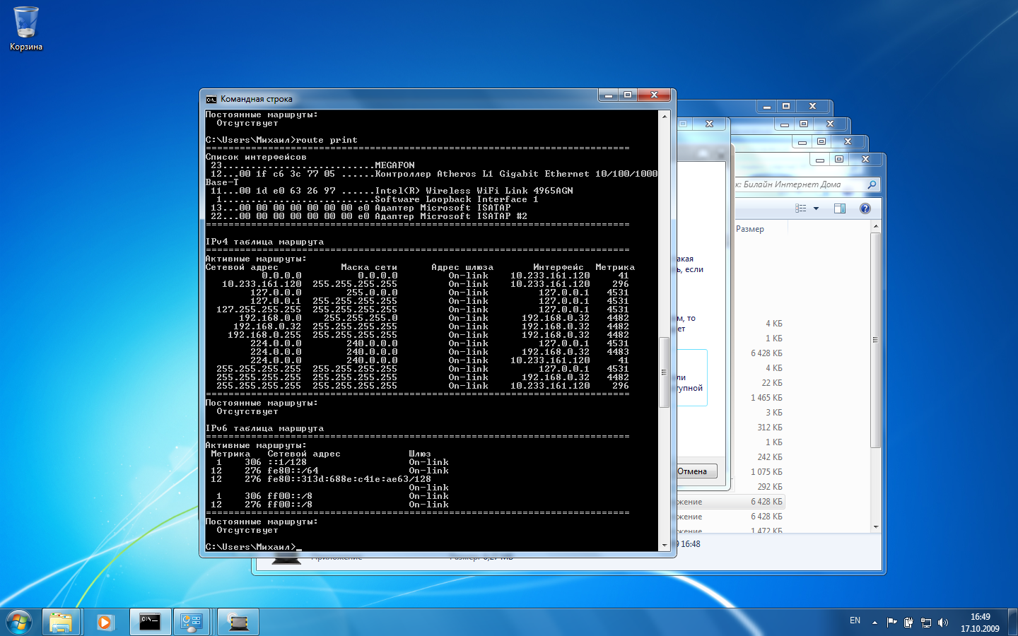

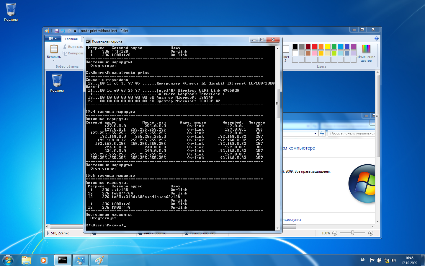

Маршрутизацию прописать правильна. Давай пиши в консолм route print с подключенным модемом и с отключеным... и выхлопы сюда. Мож и поможем.

честно говоря из-за этой проблемы я seven уже снёс, но если есть шанс что это поможет (востановлю её тогда) то вот скрины (делал их пока сам пытался разобраться)
первый скрин - без интернета, второй - с интернетом.

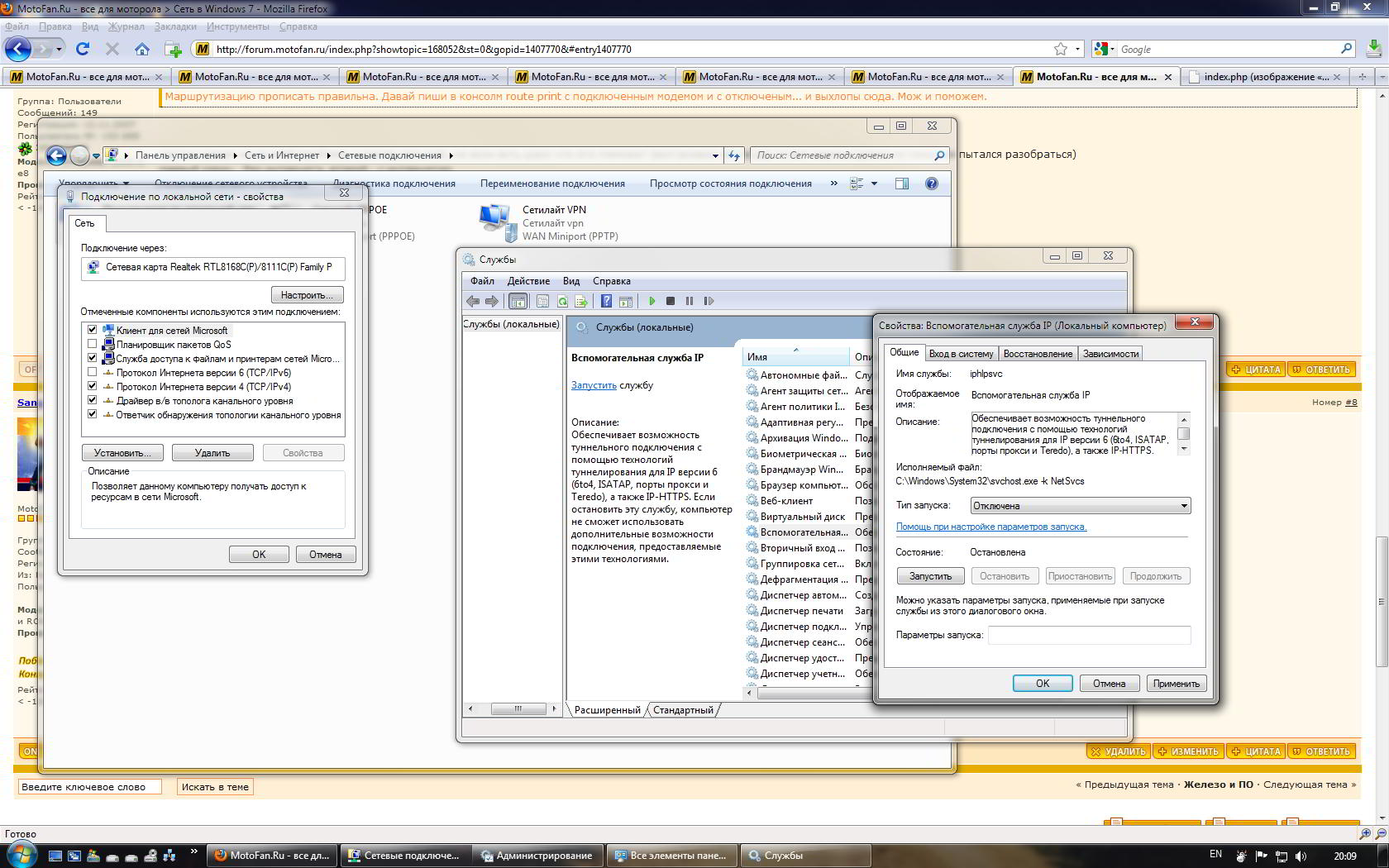

mike_siver, вот решение твоей проблемы http://forum.oszone.net/thread-153382.html и http://forum.oszone.net/showthread.php?t=149226 и отключи протокол IP6 в свойствах сети и в службах
Сообщение отредактировал Sanyok_ - 19.10.2009, 17:24
