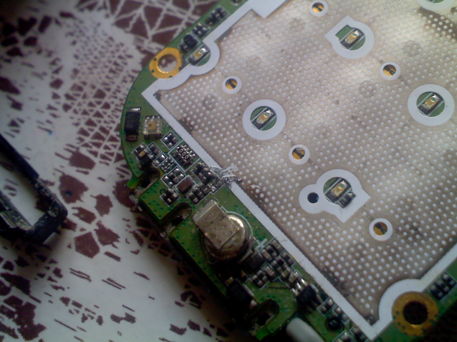

Всем привет.
Такая проблема - после сильного падения перестал работать микрофон (сестра споткнулась о зарядку с телефоном и он оч сильно полетел о пол sad.gif ).
Выяснил я, что от платы отломилось 2 детальки (предположительно они относились к усилению сигнала с микрофона), фотки прилагаются.
Собственно вопрос - что это за детали? И можно ли произвести усиление на, собственно, микрофоне (т.е. установить усилитель между платой и самим микрофоном)?
Если очень громко говорить (даже орать) то собеседник слышит меня, но очень тихо..

1. Припаяй их тупо на место. Не такие уж по фотке и страшные повреждения. (Зачисти наждачкой, положи припоя и припаяй заново)
2. Прямо на микр нельзя, т.к. эти кондёры идут напрямую от звукового проца. Или их на место, или всё.

Сперва пропаяй их флюсом чтоб посадочнве места хорошие были
