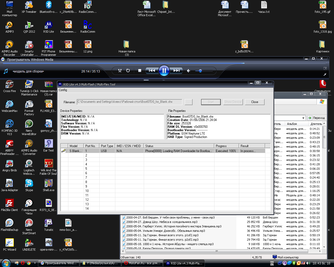

RSD lite ,определяет телефон как s blank neptune LTE
Bootloader Version: v0x00FFFF
при попытке прошивки сразу пишет fail

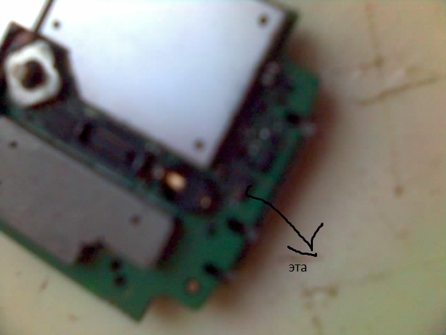

да,про другой,но он не канектица с кампом,пробовал даже usb припаивать к кантактам.там плата снизу немнога битая.Может кто знает где в другом месте на плате найти первых три кантакта разьёма?
Добавлено позже (21.10.2009, 15:25):
и ещё этих двух деталек на плате нет.может изза нех не канектится?

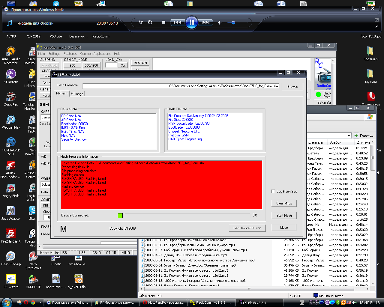

Igorek91,
1) Сделал ТП
2) Пытался прошить с помощью RadioComm, вот что выдаёт:
3) Потом пытался прошить с помощью RSD Lite:
Потом RSD виснет.

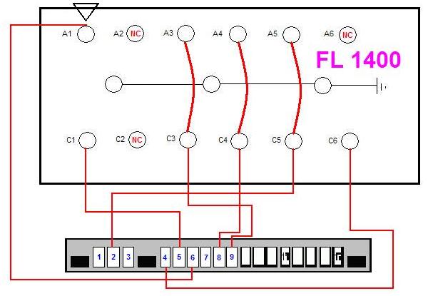

У меня немного нестандартная ситуация.Начал тело глючить,решил перешить,но вот беда кабеля нет.Но,есть от сименса на чипе PL_2303. Распиновку его знаю,скажите к каким контактам телефона его подсоединять. Там вроде 1.4.5.6 но можно расписать какой что означает
сообщение 26.3.2012, 8:40
Mitchell,
купи лучше нормальный кабель и прошей, что бы потом не возникали проблемы и вопросы с глюками и прочим...

Поздно smile.gif отпаял разъем,сейчас мини ставлю.Вот только 6 контакт слизал.Не подскажете куда припаяться можно?

Так мне кто-нибудь посдкажет?!
А можно на схеме показать? ну или на фото

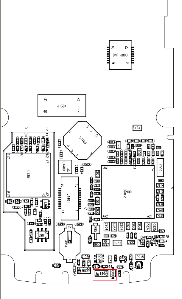

Цитата(Mitchell @ Вчера, 6:43)
* А можно на схеме показать? ну или на фото
ну как бы вот расположение лапок на той стекляхе

Цитата(Mitchell @ 29.4.2012, 23:24) *
Последний вопрос.Что за стекляха и как она выглядит?
