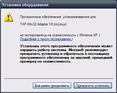

вполне может быть. По крайней мере, у меня на XP SP3 Home не было такого ни разу. Максимум, что появлялось при установке драйвера для сетевого устройства - вот такое окно:

A.Vas,
Спасибо за советы, сегодня скачаю последнюю версию andLinux, может с ней поблем не будет..
