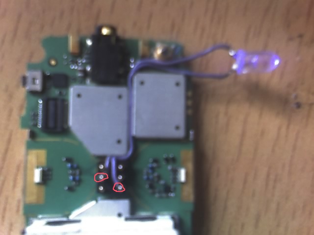

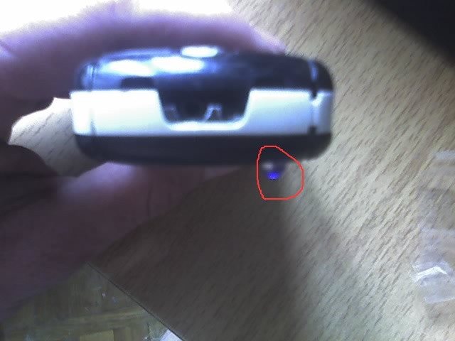

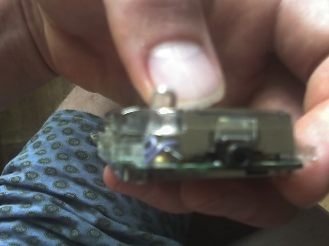

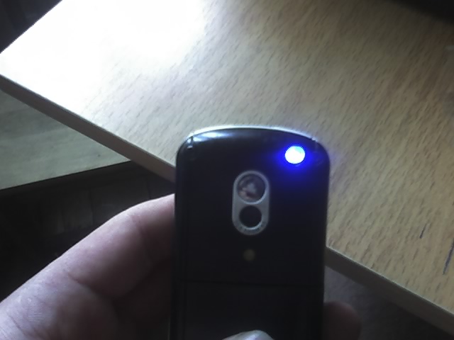

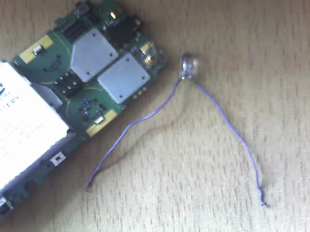

ну я думаю уже все отлично знают как разбираеться наш телефон. перейдем сразу к делу.
что нам нужно:
1) находим диод любого цвета...
2) находим провада... желательно потоньше.
3) немного скотча или изоленты...
все!
тепрерь на диоде отризаем контакты так чтобы они остались длиной 1-2мм. и отгибаем их в разные стороны (это чтоб потом он сел в отверстие корпуса) (см. рис. №1)
потом припаиваем паяльником к контактам диода провада длиной 4-5 см. (см. рис №2)
затем снимаем изоляцию с одного конца провода изоляцию, так чтоб оголеный провод был примерно 2мм. и просто с помошью пинцета прикручиваем их к контактам для динамиков. а прокладывае провода по указаному мной пути, (см. рис. №3) чтоб ментше мешались. но конечно можете и свой вариант применить.
затем берем не много скотча или изоленты и изолируем гнездо под внешнюю антену, а то будет треск стоять при втаскивании акума. короче сеть замкнеться.
ну в принципе дальше все собираем как обычно. и еще больше влюбляемся в наш МОТОР! shades.gif диод вставляем в отверстие под внешнюю антену, на задней части корпуса. вот как все это выглядит в полуготовом состоянии... (см. рис. №4)
а это уже в полностью собраном виде... (см. рис №5) диод будет не много торчать (1-2мм) из пределов корпуса. (см. рис. №6)

блин у меня ничего не получилось. или провода не те взял. у меня они какие то большие. и когда вставяю батарейку в телефон он начинает издавать квакающие сигналы с колонок. а откуда можно взять тонкие провода как на картинках у вас?

ура я сделал. все получилось smile.gif вот фото
спасибо всем за крутую идею. я еще теперь брату сделал на телефон светодиод на нокиа н73. правда там горит ярче. но и то супер smile.gif

Блин, hack-dag у тя на фото он воощё ярко светит, у меня как только поставил намного слабее горел, а сейчас вообще почти не горит!! Буду разбирать свой мотор!!! mad.gif mad.gif
