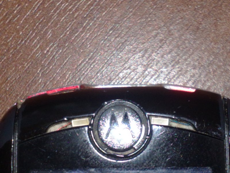

а вот фотки как и обещал
ну это фотка от слишком яркого света стала красной
а вот как выглядит вид сзади. резинка и в ней диод
вот http://http://www.youtube.com/watch?v=k0WiNcaujJA если хотите можете посмотреть видео. там в конце плохо понятно что я сделал. это просто я отошел на 2 метра от стены и свет доходил до стены

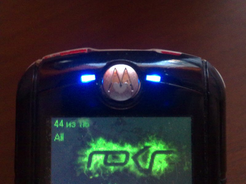

я сделал,щас сеть нормально ловит,вставил салатовый диод начинает моргать уже на 1 ступени громкости smile.gif

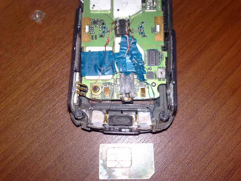

А вот до чего додумался я: Взял такие же светодиоды с мотора е398 и пустил на них 5 вольт, подымели чуток и стали они у меня светить только синим цветом. Далее я вывел тонкие проводки от динамиков к самым светодиодам и поместил их сверху возле разговорного динамика в те две маленькие щельки, справа и слева соответственно. И мигает теперь в такт музыке. Смотрится супер.

Держите, смотрите, оценивайте :))) : http://07042010.3gp 1,25 Mb

да, к разным, каждый светодиод отвечает за свой динамик
Добавлено позже (7.4.2010, 20:24):
Завтра кину фотки, щелкну на Nokia N82, там точно качество классноеПрикрепленное изображениеПрикрепленное изображениеПрикрепленное изображение

Ну вот как и обещал. Смотрите на здоровье :)) В предидущем посте прикрепил фотки rtfm.gif rtfm.gif

Алег, прикольно сделал!!!) Особенно понравилась подсветка внизу экрана))
Небольшой вопросик, а светодиоды(синий и красный), ты подключал на каждый канал(синий на левый, а красный на правый?

-=underw@lk=-, правильно модметил, синий диод отвечает за левый канал, красный - за правый. Подсветка внизу защитного стекла - это вчера догадался как функционирует подсветка экранов. P.S Корпус вообще неделю красил :)

Уже есть идея взять от Сименса оранжевые диоды и всверлить в пластмассовую серединку корпуса и чтобы работало от подсветки клавы на индикаторе, днем отдыхает - ночью суперский эфект.

У тебя прям полицейский телефон какой-то!!! Можно ночью по пробкам пробиваться)) Красиво вообщем, молодец! clapping.gif

Все красиво! Мне очень понравилось! корпус вааще отпад, если не секрет то как ты его таким сделал? smile.gif себе такой захотелось.

MOTOFAN E770, за корпус: береш черный корпус, затираеш его мелкой нождачкой, на стекле из скотча при помощи линейки и лезвия вырезаеш тонкие полоски и клеиш под углом 45 градусов, сначала на одну сторону и потом на вторую. Выходит типа сетка, потом береш балончик с белой краской и накладаеш 3 слоя. Потом как краска высохла убираем скотч. Почти всё! Осталось только покрыть поверхность прозрачным лаком тоже из балончика, его можно купить в автомобильном магазине. Дождатся пока высохнет лак, всё корпус готов!
VARVAR93, батарея как работала так и работает, разве что на 3-5% упала громкость динамиков, так как к ним я цеплял диоды, так как ток [чтобы горели лампочки] берется от тока который идет на динамики. На батарею это никак не влияет!
