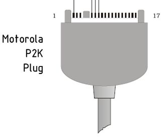

Есть предлдожение попробовать активировать сию штуку, если верить датачёрту, то на CE_data разъёме у нас:
12ая нога активирует радио,
8 и 11 передают данные настроек и управления по I²C,
15ая выход звука,
16ая микрофон,
9ая глушит звук
Для экспериментов лучше использовать килоомный резистор, и садить сначала 12ую ногу на землю\минус\GND - она и есть главный подозреваемый, но не факт pardon.gif
