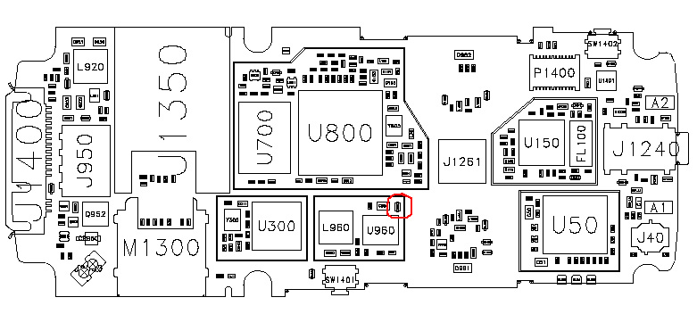

Народ, нужна помощь!
Дело вот в чем, не работает подсветка, ни дисплея, ни клавиатуры, ни диоды ритм подсветки. Сей конфуз случился после того, как сгорела одна штучка на плате (уж извините, в терминах не силен), это было очевидно по характерному дымку и запаху smile.gif . Эта штучка находится прям под правым динамиком (если смотреть со стороны на которой находятся динамики) под защитной железкой.
Подскажите пожалуйста что можно сделать?
Можешь на схеме телефона показать, что это за "штучка"???

gm_gram,
Эта так называемая "штучка" называется диодом, вот из-за него и не работает всё светящиеся, конечно же если кроме диода не сгорело ещё чего, а поможет только замена!

Если это точно диод то можно замкнуть припоем - должно заработать thumbsup.gif
Alex-motoL9, а можешь немного по подробнее рассказать, как это сделать, а то я не спец, а починить тел дело принципа smile.gif
Добавлено позже (12.11.2009, 23:46):
Вот кстати приклепляю фото как он выглядит сейчас вживую.
Дырка внутри результат того что я вычистил гарелую копоть

gm_gram,
Возми паяльник и выпаяй этот диод, и за место него замкни между собой оловом эти два контакта, и всё, можешь проверять! Ничего сложного!

Вот кстати у меня и дошли руки до ремонта того самого сгоревшего диода)
Сделал все как описал товарищ -SkyLine-, все заработало, даже сам не ожидал))
Спасибо огромное за помощь, хотя тел то мне уже и не нужен, но это было дело принципа yesyes.gif
