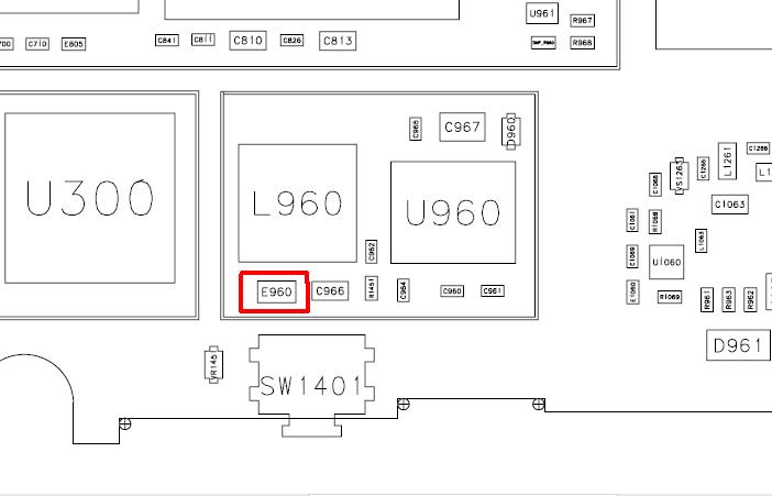

Здраствуйте уважаемые форумчане.У меня такая проблемка-хотел припояль дополнительный светодиод для додсветки камеры,случайно замыкнул один контакт на массу(теперь не горит подсветка).После очень грелась та деталь которая на рисунке.сц у нас в городе только один(а там на меня давно точат зуб)я туда тел не понесу,да и цену они загнут космическую.
Так вот мой главный вапрос-Хочу провести питание напрямую к светодиодам подсветки экрана от платы.куда на плату припоять проводки от светьдиодов?
экран менял.
Помогите пожалуйста,на вас одна надежда!

kek$,
Попробуй взять питание вот с этого места!

Цитата(-SkyLine- @ 8.11.2009, 11:51) *
kek$,
у меня ваше нет этой детальки и на четырёх нерабочих платах от ешек тоже нет.Там проста контакты как для тестпоинта.Буду кавырять.

Подключил один провод туда куда говорил -SkyLine-,а другой на массу через спиральную лампочку (если напрямую диоды горят) и кнопку громкости(она у меня всёравно не пашет).Теперь при нажатии на громкость подсветка включается.

Разбери экран там будет пососка светодиодов .Внекотрых экранах она отсоединяется,внекотрых нет.Там один минус и четыре плюса, я подсоеденил паралельна.
