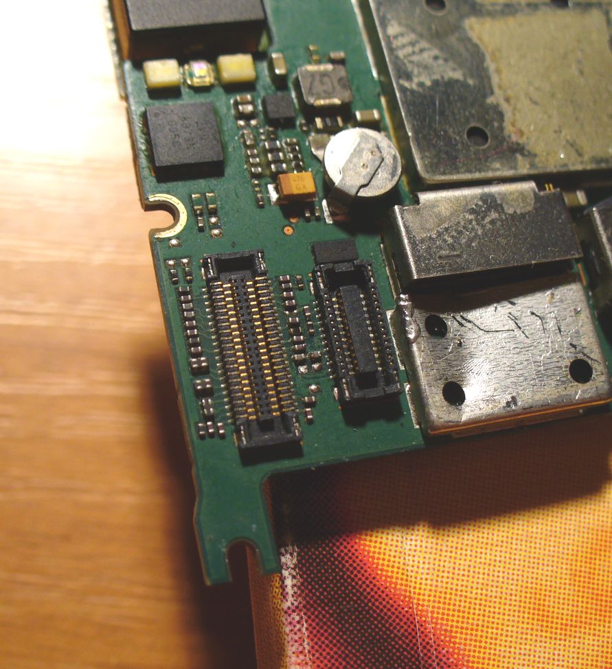

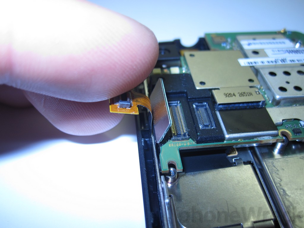

вопрос по железу: кто шарит, посмотрите, плиз на фото - мне кажется, что между разъемами не хватает какой-то детали. что за деталь и может ли она вызвать неработу тача?

Ув. форумчане - нужна ваша помощь. Пару месяцев назад купил б\у веху, несмотря на состояние и пару битых пикселей работает отлично. Недавно столкнулся с проблемой - музыку через уши особо не слушал, но решил купить себе наушники. Проблема - почти все наушники, что пробовал плохо работают - если телефон лежит на столе и не трогать шнур, то играют отлично, стоит немного дернуть\пошевелить шнур (скажем телефон просто в кармане джинсов или куртки), то звук искажается, начинается похрипывать или вообще останавливается воспроизведение. Что это может быть ? Проблема в гнезде или просто не все уши подходят ? Стоит цианоген на 2.3.5

Martyr,
проблема в гнезде, вернее в прижиме его к плате. Воспользуйтесь поиском, кому то помогает подложить пластиковую пластинку (размерами 2х4 мм и толщиной примерно 0,5 мм) между задней крышкой и гнездом телефона. И еще вариант разобрать телефон и подогнуть контакты. А проще всего купить блютус уши и не париться wink.gif

Ребят, кто разбирал Веху для смены тач скрина, подскажите какая там нужна отвёртка на рамку? Где много крестовых болтиков. Уже три разных набора на рынках покупал и всё не подходит ни одна из отвёртка sad.gif

prSapphire,
эта отвертка частенько называется Philips screwdriver. у меня их штуки три уже laugh.gif

Mоторчег, блин... и где же такую искать? А самое главное как объяснить в магазине/на рынке какая мне отвёртка нужна.. sad.gif

Доброго времени суток. Знаю, что было несколько раз, но в данном случае немного по-другому. После вчерашней разборки телефона для решения проблем с гнездом, перестал работать микрофон - ПОЛНОСТЬЮ - уже пробовал откат на другую прошивку - не помогает. По идее микрофон работает (иногда бывает эффект эхо), но собеседник слышит - что это может быть ? (телефон до конца разобран не был, по причине отсутствия шестигранной отвертки - снята была только пластина с надписью гугл вместе со скотчем и прилеплена туда же). Это точно проблема софта, не железа ? Буду очень признателен за помощь - без телефона тяжело очень (

Причина отсутствия звука найдена - перебит шлейф ( больше никогда не буду просить друзей-мастеров, образец шлейфа на фото). Интересует вопрос - где можно купить данную деталь ?
