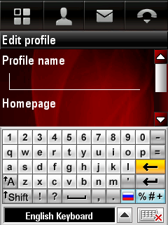

Цитата(OFN @ Сегодня, 9:36)
Вопрос: как теперь мне дорусифицировать эту прошивку, приделать русские клавиатуру
Клава русская есть, в английской есть русский флажок, его нажимаешь и вот она, русская.

OFN
сообщение 17.11.2009, 12:42
Сообщений: 662
Регистрация: 24.9.2008
Из: zp.ua
Пользователь №: 182 112
Модель телефона: XT 1585
Прошивка: 6.0
Рейтинг: 75
Цитата(Hanggard @ 17.11.2009, 9:44) *
OFN, скажу только одно - свап в виде блочного устройства:
1) Обращение идет через родной драйвер swapfs, а не через fat-driver
2) При подключении в режиме mass storage - свап не теряется, т.к. обращение к нему идет в другой раздел, а /dev/mmca1 будет продолжать успешно монтироваться в режиме флешки.
ППКС.
Вот,собираюсь себе в ближайшее впемя смонтировать полноценный блочный свап.Одна только проблема -у меня нечем флешку форматнуть под это дело,буду благодарен,если кто поможет с прогой.
ПО ТЕМЕ: слава Богу, после того,как перепрошился по новой той же FW от Марко,все наладилось. Первый раз я просто недопрошился.Перепрошился на другом компе,переставил драйвера,новые.На этот раз все прошло по другому.Телефон пришлось вручную переводить в бут режим,потомна 100%рсд лайт попросил меня вручную включить телефон,сама прошивка проходила более динамично,телефон издавал звуки,как и положено, все было быстрее раза в полтора.Теперь все работает.
есть русская клавтатура тамгде должна быть, нет вылетов при включении скрин 3.Жизнь налаживается.Респект Марко.Носкины я теперь ставить боюсь smile.gif:)
