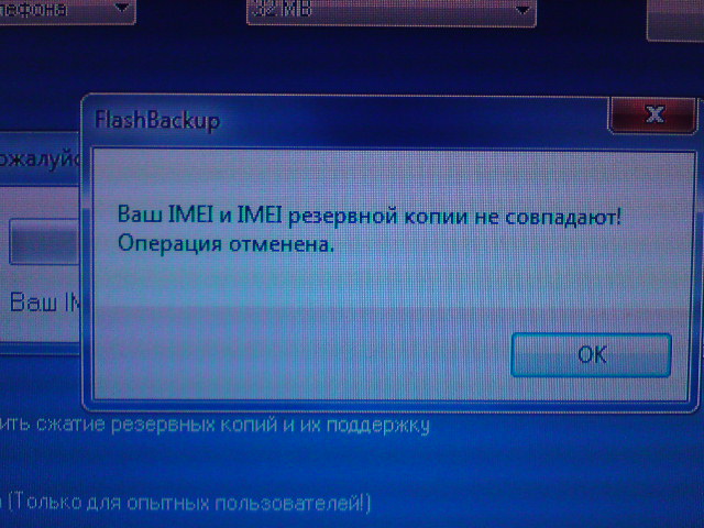

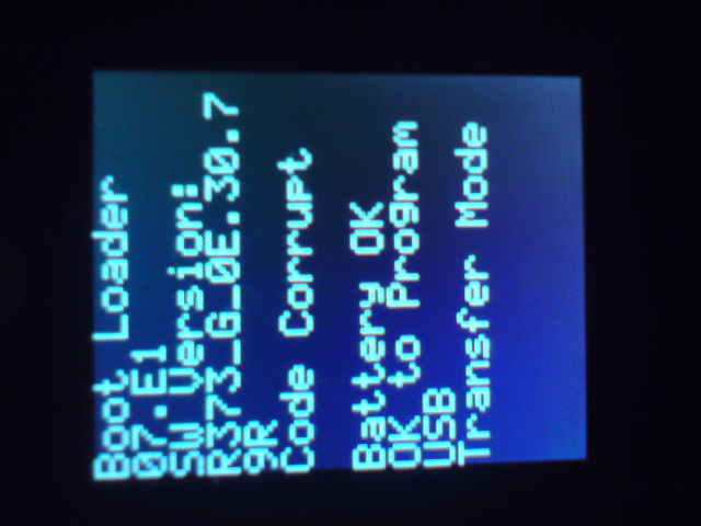

люди! помогите! у меня такая же примерно фигня. раньше стояла прошива R373_G_0E.30.6FR. прошил до 30.79R , запустил тел пашет нормально. потом перепрошил бут с 07.D0 до 07.E1. unsure.gif запускается только бут и пишет code corruped sad.gif и резервная копия восстанавливаться не хочет, пишет imei бэкапа не совпадает с imei прошивы mad.gif а когда пытаюсь старый бут зашить, никакой реакции. бар появляется и тут же исчезает и нифига не происходит
Добавлено позже (2.12.2009, 6:55):
вот что получается при подключении к компуПрикрепленное изображение
а вот что пишет при попытке бэкап восстановитьПрикрепленное изображение

AlexKooper
сообщение 2.12.2009, 7:16
Сообщений: 2 838
Регистрация: 27.7.2005
Из: Йошкар-Ола
Пользователь №: 47 140
Прошивка: AlexKooper mod v.47
Рейтинг: 1337
а нафига, позвольте спросить?
у прошивки (даже если бут 07Д0 прошивать будешь) загрузчик посмотри, в rsdlite пишет в правом верхнем окне версию загрузчика, она должна быть не меньше версии бута.
восстанови 07Д0, потом можно думать о бэкапе. 07Е1 кажись не даёт пдс читать флэшбэкапу, может из-за этого имеи не определяется
Добавлено позже (2.12.2009, 10:25):
угу. у одного на машине колёса отпали, у другого бензин кончился - та же фигня! Тоже не едет!

RSDшка пишет:
IMEI/ESN/MEID: N/A
Technology: N/A
Software Version: R373_G_0E.30.79R
Flex Version: MSYMBA20051228
Bootloader Version: v0x0007E1
DRM Version: N/A
Phone Type: Production (3DBD0811080C0716470000000000)
в буте, что выложили в этой теме она ваще пишет:-----------

kartingist, это ты мне процитировал ЛЕВОЕ верхнее окно. Там информация о прошивке. А я тебя спрашиваю про ПРАВОЕ верхнее окно, там информация - о файле прошивки, который ты хочешь прошить в тел.
