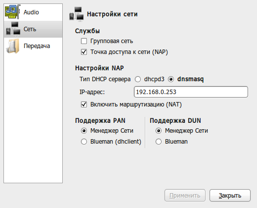

сообщение 28.11.2009, 12:15
После двух недель мучений я на конец то сделал это с помощью программы Blueman 1.22. Вот скрин настроек (РАБОТАЕТ только так,при изменении любого параметра у меня просто телефон не получает ай пи)
На телефоне включаю zPand2 он находит сервер,подключается,получает ай пи и пишет что не может пропинговать сайт в интернете.Не обращаем на это внимание,сворачиваем зПанд.На компе запускаем скрипт
ifconfig bnep0 192.168.0.253
iptables -A FORWARD -i eth0 -o bnep0 -s 192.168.0.0/24 -m state --state NEW -j ACCEPT
iptables -A FORWARD -m state --state ESTABLISHED,RELATED -j ACCEPT
iptables -A POSTROUTING -t nat -j MASQUERADE
И все,заходим через телефон в интернет.
з.ы. может скрипт не корректен или что то лишнее ...но главное что оно работаетsmile.gif
