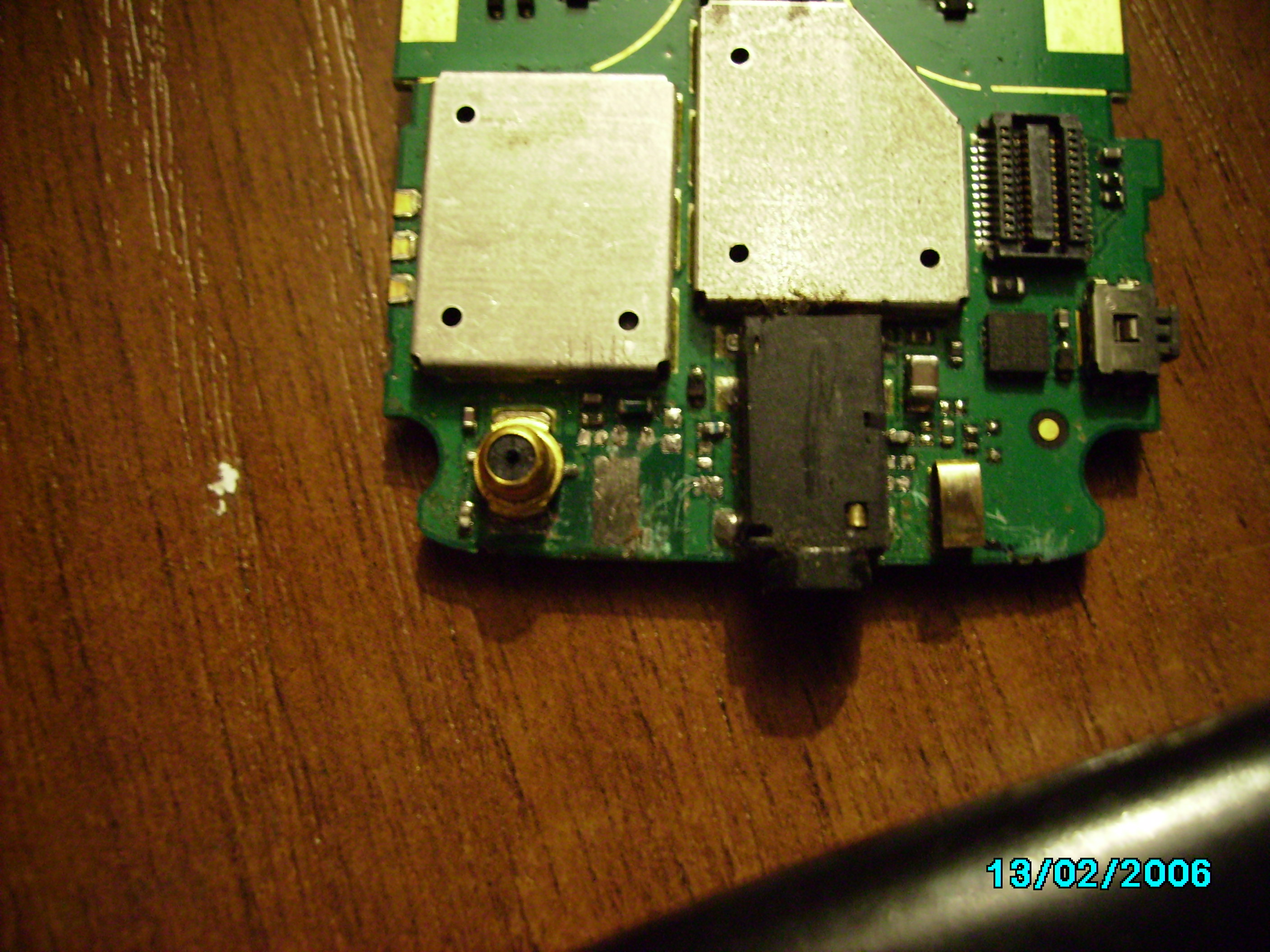

Хай всем е 398 не лвоит сеть
причны вроде извесны
1.Нету одной из лапок каторые прикасаються к антеному блку на динамиках ,
2.и возле этого оторваного контакта нет квадраиков мелньких (не помню как называються ) подскажите что делать
оператора видит
сообщение 24.11.2009, 10:43
а почему её нету? ты что кидал её или ковырялся там?
ты разбирал? фото выложить можиш?
сеня постораюсь выложить разбирал его и сматрелд (купил уже таким)

Цитата(Claus398 @ 24.11.2009, 14:57) *
Знал брал под ремонт
Добавлено позже (24.11.2009, 17:01):
вон фото скажите чего не хвотает

помагите плиз =)

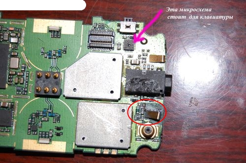

сообщение 25.11.2009, 16:51
если то царапины, то его ковыряли не 1 раз(.
вот сюда глянь и сравни сосвоей. мне кажится что то с пайкой. в схеме не могу разобратся( можит быть проблема тут, а можит и нет...Прикрепленное изображение

а зачто они оотвечают?
сообщение 26.11.2009, 7:01
DRC_IandeX,
в схемах плохо разбераюсь( просто у тебя в том месте что то с пайки не хватает. можит быть то за динамик отвечает.
DRC_IandeX

динамики работают все рабтает тока ссетью пролбемы=(

тебе нужно найти и выпаять вторую такую же фиговину с другово тела впаять к себе и все должно заработать. или на крайняк можно выпаять с обратной стороны где еще такие же две штуки которые соприкасаются с антеной блютуза (это если под рукой нет другово тела) если не покатит замени коробку с динамиками если есть другая под рукой. главное чтоб был контакт. Если так не потянет возможно повреждено что то уже так как на фотке куча царапин. посмотри все ли дорожки целы. и еще можно выпаять датчик и соединить проволкой контакты. это уж если совсем ниче не помогает или в сервис тогда smile.gif
и еще как будешь экспериментировать попробуй потом прошиться бекапом или если у тебя родной ПДС еще не стерт прошиться 42 фор алл убрав галочку с пункта ПДС.
я тож как то купил телефон с рук сеть не ловила (похожий случай был) но шас хожу с ним и все на ура работает
