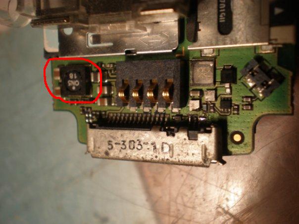

купил телефон е398 (второй по счету)
якобы на запчасти а на самом деле с мыслей восстановить его.
но вот проблема...на плате нет этой штуки (на фото отмечена красным)
и экран не горит(как понял следствие того что нет той штуки)
чем можно заменить то?
и за что она все таки отвечает?

Venik,
штучка как ты выразился скорей всего дросель L920. найти его на схеме так и не удалось почемуто(

питание то есть даже клава загорается и в прогах определяеться тока экран не пашет(пробовал экран на своем телефоне экран работает)...
вопрос в том чем это можно заменить или где найти?

Непонятно что за дроссель, напоминает катушку импульсного преобразователя напряжения - и схема действительно идёт на дисплей. Замени на пробу любой катушкой подобных габаритов.

В правую руку паяльник, в левую пинцет с катушкой. Припаять. затем включить и посмотреть что получилось.
сообщение 27.11.2009, 15:40
Евгений89,
айайайайайай. молодчага) пропустил( побольшому счёту действительно похоже на катушку. попробывать соеденить контакты пайки, но ток если что то буш впаивать проверь что б в том месте не грелось.

я не могу найти нужной катушки:(
может быть просто перемычку припаять?
сообщение 29.11.2009, 8:16
Venik,
не знаю, извините не знаю, извините попробуй. но штучка та наверно не просто так стояла. можит грется будет сильно.
глянь на разборке телефонов, можит запчасти продаются отдельно.

У меня был телефон с такой неисправностью, там как раз этот дросель сгорел, экран не светился, а до этого полоски шли по экрану, закоротил, вообще одни полоски, как в телевизоре синхронизация по горизонтали срывается, на подобии. Venik, а ты сходи в мастерскую и попроси, может припаяют. Я так же сделал, зашёл и поговорил с мастером, он мне нашёл эту деталь и впаял, заплатил 250 руб за работу, просил больше, я ему сказал, что за такую цену в комиссионке целый телефон можно купить. smile.gif

припаял нужный дросель и все...
по-моемому логично

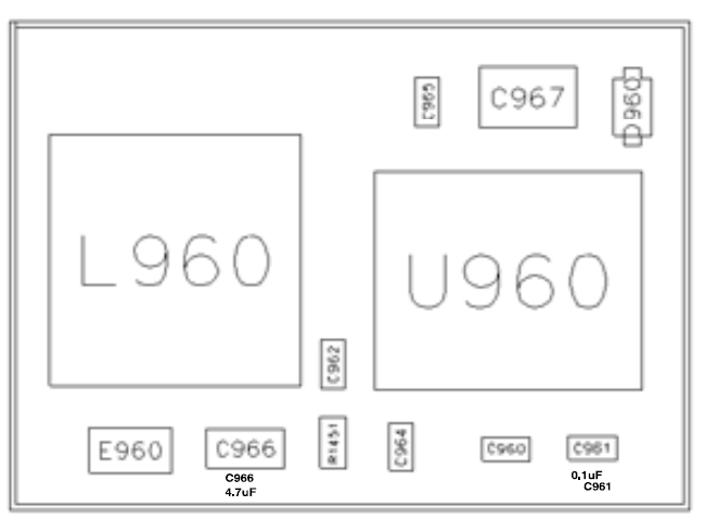

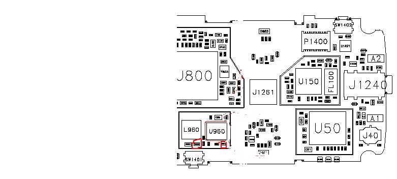

Короче вот такая проблема нет этих двух висюлек.как они правильно называются я не знаю.За что они отвечают и чем можно заменить?можно перемычкой?когда включаешь тел то он врубится скажет что нет сим карточки(нету ее там) и сразу же вырубается.потом белый экран и опять выруб и так до бесконечности!

Dj Strike11, это два конденсатора С961(0.1 мкФ) и С966 (4.7 мкФ), если я все правильно понял они относятся к боковым диодам и не должны влиять на включение тела.
