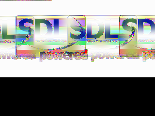

Так как я не понял причин "перепутанности" клавишь джойстика (скорее всего они повернуты). Желательно чтоб кто-нибудь выложил лог запуска приложения. Меня интересуют строки, начинающиеся на "MAGX_VO:".

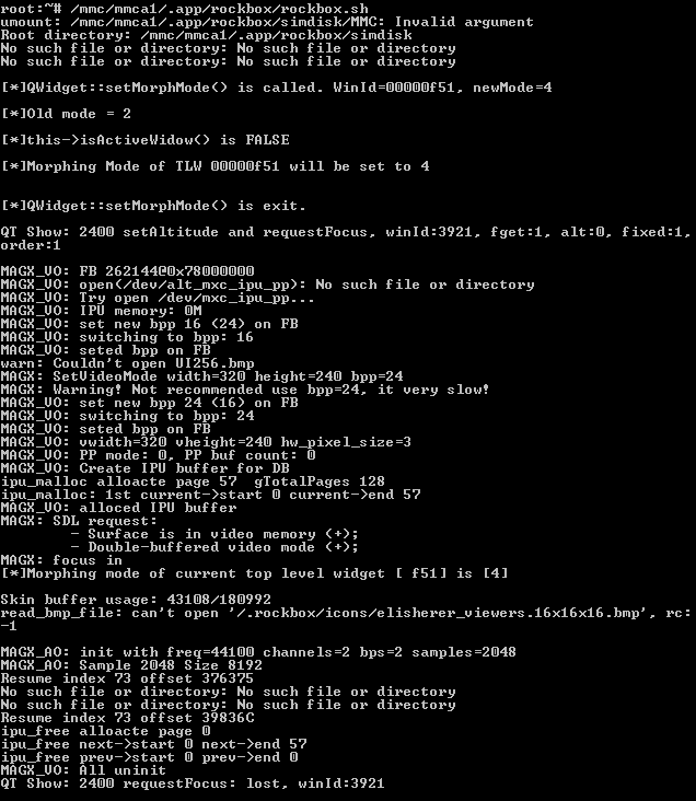

Попытался запустить Рокбокс
И все...
Телнет:

В идеале для RockBox лучше использовать старую библиотеку. Новая больше подходит для игр.
Diag,
У вас есть небольшой недочет. Приложение в telnet лучше запускать так: сначало переходим в папку с бинарником, потом запускаем его.
Те:
cd /mmc/mmca1/.app/rockbox
./rockbox.sh
Да я ж для проверки...
Diag,
Те:
./rockbox.sh
Перезалить отчет?
Опоздал...
