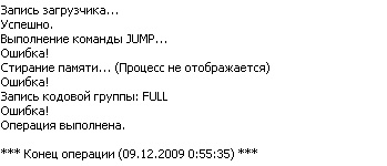

Ребят, всем привет!!!! Да, пусть простят меня все опытные пользователи за мои след. слова....
Тел, V3 (точно V3) попробовал я установить скин спомощью SkiMan и короче накосячил....итог телефон заходит до заставки и висит.
В Бут входит
Boot Loader
08.29
SW Version:
R374_G_0E.42.0ER_A
Пробовал прошивать и универсальным и какими только не пробовал (для V3 естственно) пробывал разными программами и итог один у меня Critical Error 80 44 как только в проге пишет JUMP (при стирании памяти) Все проги перепрбовал....нигде не могу поставить, очень прошу ребят....выручайте...прочитал практически все темы...только ТП не пробовал(

Попробовал Motorola_Repair_Studio_1.02 при нажатии кнопки Repair ничего не происходит минут 40....Ramldr при нажатии кнопки Erase Критикал Еррор. Короче при начатии работы с памятью (JUMP) независимо от того что делаешь....Critical Error! Отнести в СЦ нет возможности...пожалуйста помогите...буду сильна сильна Благодарен....

Телефон с китайской прошивкой и с высоким бутом практически не восстанавливается без СЦ...

Восстановил спомощью этого способа, СПАСИБО Автору БОЛЬШОЕ!!!!!!!
Часть третья - Что делать и куда тыкать...
Часть 1 - слитие бэкапа
1. Ставим Random's Developments Flash&backup
2. Заходим в папку loaders и заменяем старый ramdld с именем "32 MB (2526).ldr" на новый, его можно скачать тут - http://fileshare.in.ua/1329849 и тут - http://narod.ru/disk/3564939000/32%20MB%20(2526).rar.html
Всё! теперь у вас в Random's Developments Flash&backup корректный ramdld. Можно сливать и закачивать бэкап - всё будет ровно - проверено.
Часть 2 - прошивка
В своём случае, я не стал заморачиваться и попытался залить ULTRO_MOTO_BY_FyFeD. Он встал сразу почему-то. Но я решил для сравнения залить CooLMP_R374_G_0E.42.17R_mcLexx_EdT. И тут всё стало на круги своя - опять ничё не шьется, CE 1201.
Как бороться:
1. Открываем Random's Developments Flash&backup, вкладку "обработка прошивок"
2. Кликнуть "выбрать файл"
3. Выбираем прошивку
4. Кликнуть "выбрать RAMDLD"
5. Указать расположение файла "32 MB (2526).ldr" и кликнуть "открыть"
6. Ввести адрес 03FD0000 (8 знаков)
7. Кликнуть "сохранить как", ввести имя и сохранить (выбранный .shx файл прошивки)
8. Этот новый .shx файл теперь прошьется на V3
9. Прошивка пройдёт без проблем, но в конце тел перезагрузится и перестанет выходить из бута - нет проблем. Шьём "R374_G_0E.42.17R_n827" - вот ссылка - http://rapidshare.com/files/16411458/R374_...R_n827.shx.html.
10. Радуемся и болдеем
