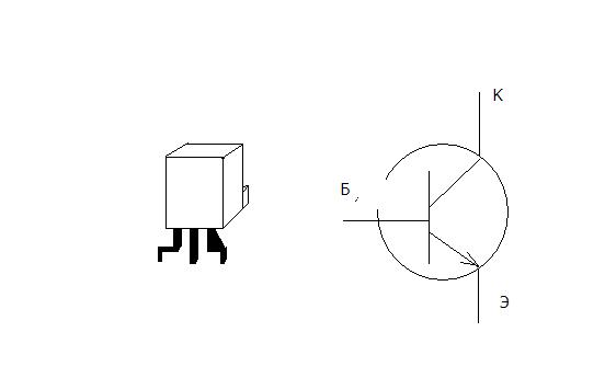

Этот транзистор выдран из мышки старой (с шариком еще) фотодатчик. Какой он хрен знает. Нужно что бы знающий чел написал на рисунке где у него что. ли проверить как.

Нужно присоединить Б к К, ну а Э пусть так мотается

Неее, там тразистор.
Как это? У меня в схеме котрую я собираюсь спаять как раз база мотается просто так.

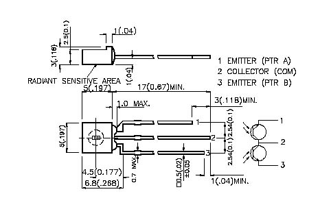

собственно интернет - великая сила. Нашел -
Блин. Все равно не понял. А че у него 2а эмитера??? Если у меня в схеме используется эмиттер и коллектор, то что по барабану какой из крайних выводов использовать???

Fenja
сообщение 1.12.2009, 22:03
Сообщений: 5 564
Регистрация: 25.8.2008
Из: г. Пенза
Пользователь №: 179 851
Модель телефона: MotoRazr v3i
Прошивка: MotoUpdate v1.1
Рейтинг: 1756
По идее - да (если по этой https://forum.motofan.ru/index.php?act=Attach&type=post&id=217447 схеме смотреть)

motoлюбитель
сообщение 2.12.2009, 7:07
Сообщений: 20
Регистрация: 30.6.2009
Пользователь №: 202 073
Модель телефона: L9
Использовать можно любой эмитер если совпадает стрелка эмитера фототранзистора со схемой (стрелка внутрь или наружу)
