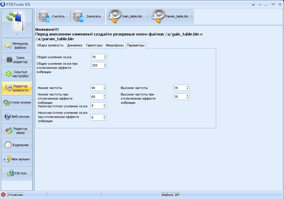

тогда понизь так же как ты повышал. открой и зделай ниже заскринь свои значения и кинь сюда
EnerGizeR92
сообщение 3.12.2009, 7:21
Сообщений: 76
Регистрация: 28.9.2009
Из: Краснотурьинск
Пользователь №: 207 055
Модель телефона: Е398
Прошивка: Dream a reality 2.х
Claus398, Держи
Добавлено позже (3.12.2009, 12:22):
ВОт я повысил громкость,у меня повысилась громкость всех ступеней в несколько раз,а вот отдельных степеней я не могу сделать...

EnerGizeR92,
Ты во вкладку общая громкость перейди там и есть усиление ступени 1,2,3 и т.д...

lexE398, там усиление микрофона идет, а у динамиков от 1 до 7.. никак не изменить. Если только 1ую степень поставить на знаение 0 ( тогда не будет звука:)

Цитата(EnerGizeR92 @ 3.12.2009, 11:16) *
lexE398, там усиление микрофона идет, а у динамиков от 1 до 7.. никак не изменить. Если только 1ую степень поставить на знаение 0 ( тогда не будет звукаsmile.gif
Тогда сделай так: звук "мультимедиа" опусти на одну единичку, а потом перейди на вкладку регулирования ступеней и первую ступень оставь - 1, а остальные начинай ставить с 3(т.е. вторая ступень - 3, третья - 4, четвёртая - 5, пятая -6, шестая -7, седьмая -8)

да открой мото саунд и в самом начале будут цифры 1.2.3....7 вот там и изменяй циферку 1 на меньше.

блин ну что же тут не понятного то а?вот тебе скрин
нажми левой кнопкой мыши на циферку 1 и потом нажми + или - (- это уменьшить громкость, + увеличить)
Сообщение отредактировал hack-dag - 5.12.2009, 6:51
EnerGizeR92
сообщение 5.12.2009, 12:00
Сообщений: 76
Из: Краснотурьинск
hack-dag, спс что объяснил, теперь разобралсяsmile.gif)
