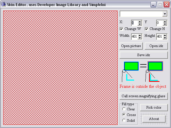

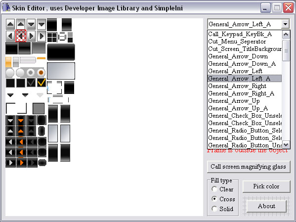

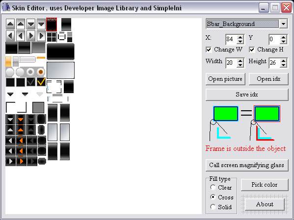

Сделал редактор для motoskin.idx
Версия 1.2, думаю пока что финальная.
Сначала попробуйте эту потом удаляйте предыдущую, если не понравится, у меня откатывать не с чего.
!!! Программа не делает ничего с рисунком, она использует его только как фон для удобного редактирования координат !!!
Поэтому 1) если не нравится как открылся один формат изображения, смело используем копию в другом формате, главное чтобы положение всего было таким же и 2) для изменения графики пользуемся чем нибудь другим.
Полный архив, exe и библиотеки -
Прикрепленный файл Skin_Editor.zip   ( 1002.35 килобайт ) Кол-во скачиваний: 132
Только исполняемый файл, если были прошлые версии -
Прикрепленный файл Skin_Editor_exe_only.zip   ( 334.91 килобайт ) Кол-во скачиваний: 122
Для работы надо
1) разобрать скин (skn) ezxcodec,ом
2) Запустить программу
3) В ней открыть рисунок png и файл idx соотвествующими диалогами
4) В выпадающем списке справа вверху выбрать элемент
5) Менять координаты как угодно =)
6) Спокойно переходить от одного элемента к другому, сохранять пока ничего не надо
7) Когда готово нажать на сохранение, если нет ошибок (не должно быть) то все, idx изменен
8) Собрать все как положено ezxcodec ом.
Таким образом можно подогнать числа из idx к рисунку.
Фидбак от пользователей приветствуется, если будут отзывы буду развивать дальше, если нет то нет.
Если программа не будет запускаться, пишите что спрашивает.
Если не работает сохранение idx, пишите, загружается ли он, и правильно ли отображаются загруженные значения.
Если программа работает, тоже пишите. Трудно гадать об ошибках вслепую.
На последок несколько скриншотов первой версии, от запуска до середины работы. Сейчас программа немного изменилась, но принципы остались те же.

fordalulz
сообщение 9.1.2010, 12:21
Регистрация: 21.7.2009
Пользователь №: 203 255
Модель телефона: nokia3300
Рейтинг: 23
OFN,
Не-не-не. С картинкой он ничего не делает. Для этого проф. графические редакторы есть.
Цвет рамки меняется для удобства полоьзователя, а то мало ли где красная будет не видна.
Только что проверил, все изменения idx сохраняются, все числа в файле.
Если не работает что то, то напиши, правильно ли она его загружает, правильно ли показывает выбранные координаты.
Обновил версию.
-Перетаскивание рамки мышью, правда не очень real-time
-Немного доработал ui, почти не заметно но все же
(убрал мессадж с версией, добавил показ имени редактируемой секции
-Убрал пару ошибок в логике программы
Все в первом посте с программой
Еще раз говорю, программа редактирует только файл idx, рисунок она только открывает.
Garm
сообщение 9.1.2010, 12:39
Сообщений: 1 356
Регистрация: 10.8.2005
Из: Морозовск
Пользователь №: 48 276
Прошивка: Black Ming 3b
Рейтинг: 250
Цитата(OFN @ Сегодня, 6:39)
Выбмираю цвет, кликаю - меняется только цвет рамки.
А цвет чего должен меняться???
Пишет, что idx сохранен, но изменения не сохраняются
Проверил - созраняется.
Добавлено позже (9.1.2010, 15:42):
Если поставить светлые цвета, то диагональных линий не видно...
Добавлено позже (9.1.2010, 15:44):
У меня есть и мысли насчет картинки...
Добавлено позже (9.1.2010, 15:46):
Добавить масштабирование можешь? (хотя не думаю, что нужно)
Добавлено позже (9.1.2010, 15:49):
И расширить ComboBox - названия не влазят
Добавлено позже (9.1.2010, 15:59):
И исключить [motoskin_version]
Сообщение отредактировал Garm - 9.1.2010, 13:00
fordalulz
сообщение 9.1.2010, 13:25
Рейтинг: 23
Garm,
Как раз обновление (см аттачи в первом посту) про это.
Сделал внизу статус-бар с именем открытой категории, хотя если надо могу и сам комбо бокс расширить чуть позже, когда буду снова обновлять.
Убрал сообщение о версии мотоскин, в тот же статус бар.
Поменял вид заполенния рамки, дожно быть получше, хотя если выложишь картинку и неудачный цвет, то смогу править предметнее.
Масштабирование можно сделать, только оно будет тормознутое очень, каждое движение будет попиксельно обрабатываться (не знаю пока других алгоритмов, как попискельное умножение на другой канвас). Там же есть вызов экранной лупы, делает то же самое и быстро shuffle.gif
Редактирование изображения делать лучше в спец. программах. Эта библиотека открывает как то странно, не то что сохраняет. Вообще программа только один раз к рисунку и обращается, когда загружает его. Сам CBuilder вообще не поддерживает png, а равно как и многие другие форматы. Там не самый изящный способ загрузки картинки.
И, кому интересно, могу выложить проект для CBuilder а, формы, либы и исходники.
