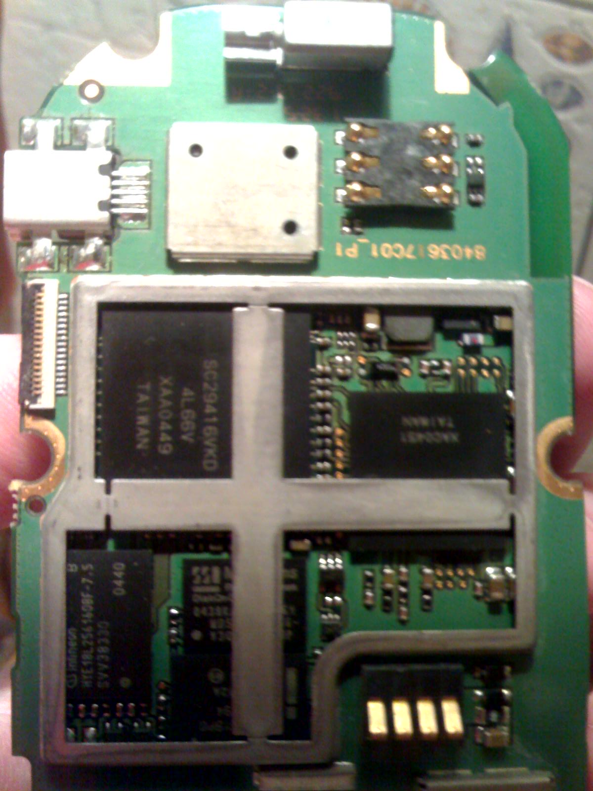

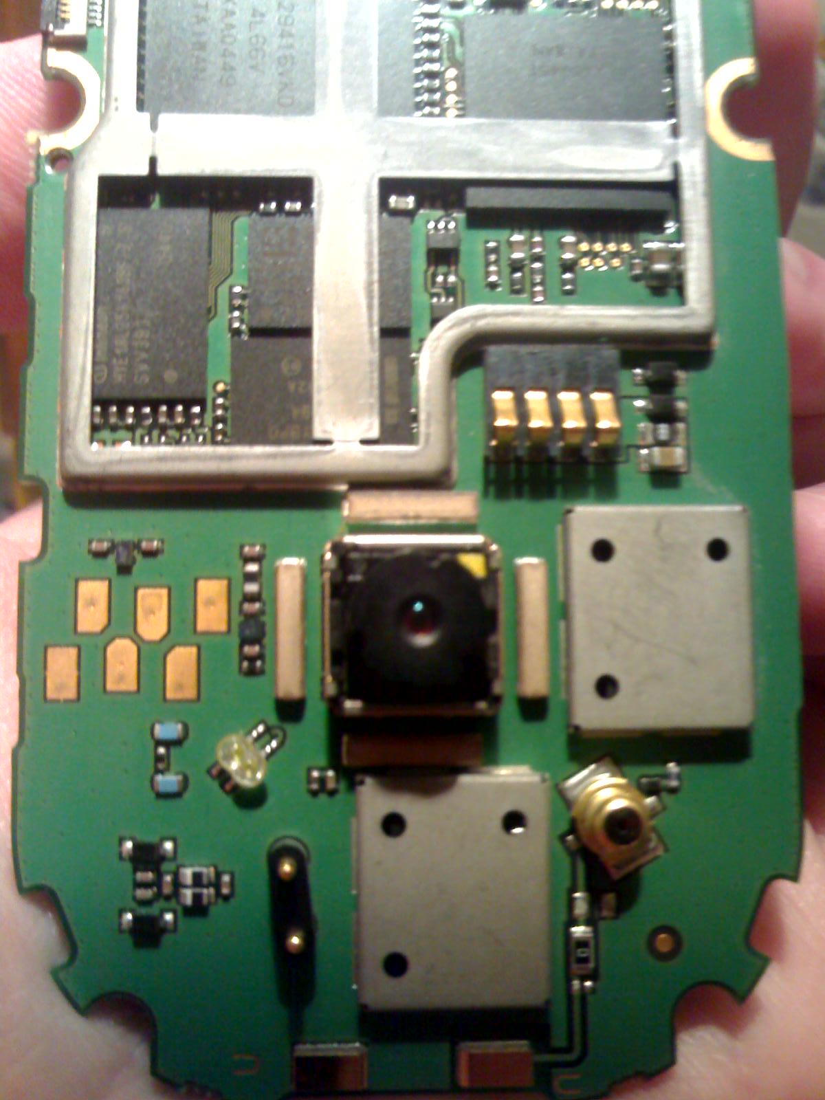

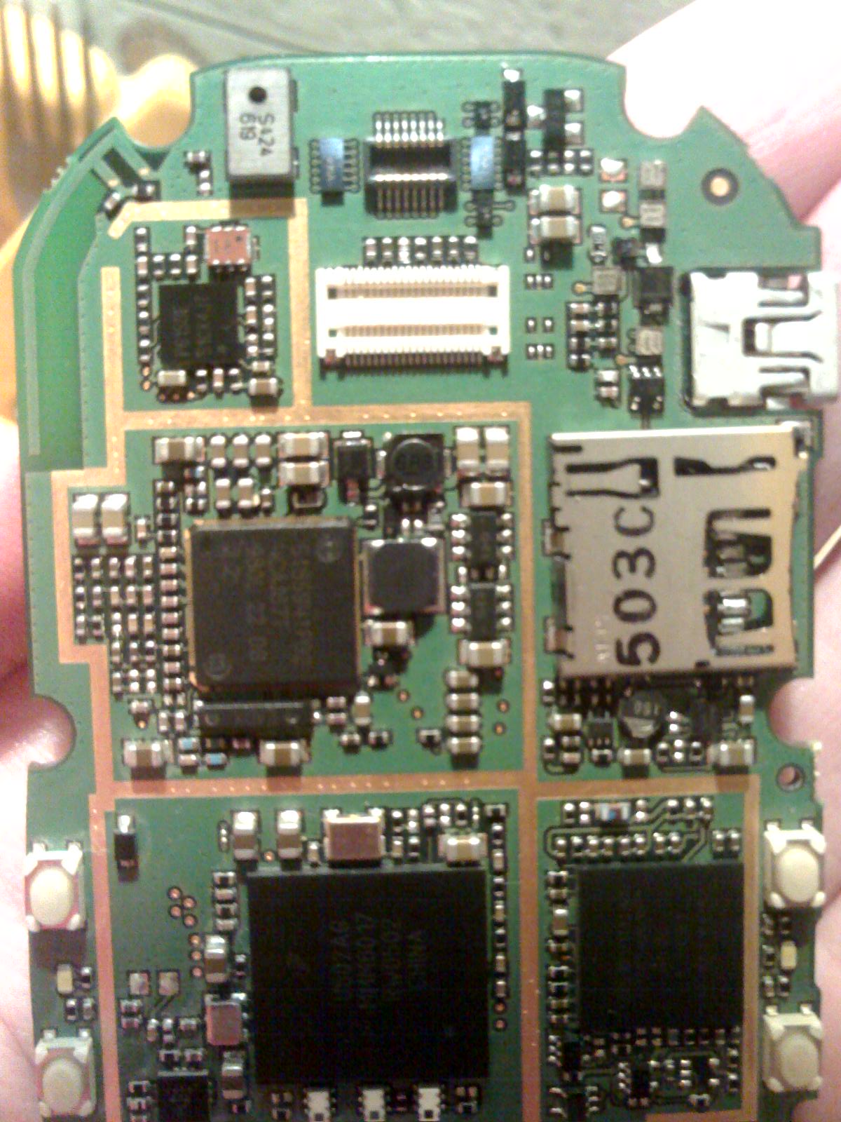

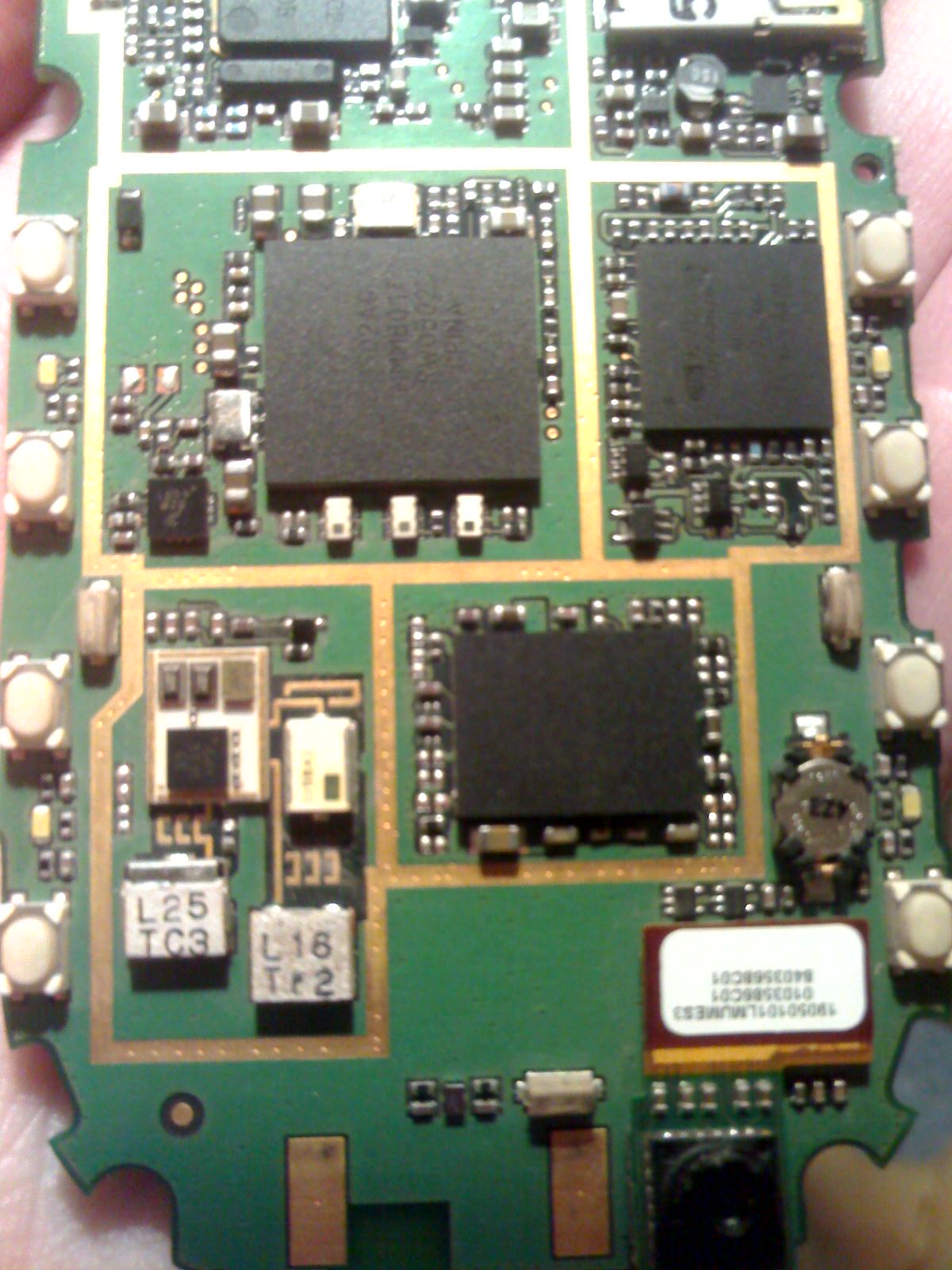

GandjaFuzz
сообщение 21.12.2009, 11:07
Motofuzzer
Сообщений: 619
Регистрация: 12.12.2004
Пользователь №: 26 583
Модель телефона: ZN5 T-Mobile
Прошивка: 2CR_128
Рейтинг: 1080
найди флешку и проц и обведи красным. на проце должен быть логотип фрискале
iNvite-Steam
сообщение 21.12.2009, 18:25
Сообщений: 27
Регистрация: 26.12.2006
Пользователь №: 113 427
слева проц Freescale MMM7200, справа я так понял память маркировка там M-Systems Flash Disk Pioneers
GandjaFuzz
сообщение 21.12.2009, 20:33
Motofuzzer
Сообщений: 619
Прошивка: 2CR_128
Рейтинг: 1080
ну вот, в районе флешка проца(между ними) замыкай золотистые пяточки, если не будет прогресса, замыкаешь между собой ножки у резисторов с 5ью ногами
iNvite-Steam
сообщение 22.12.2009, 18:03
Сообщений: 27
нашел) больше спасибо GandjaFuzz

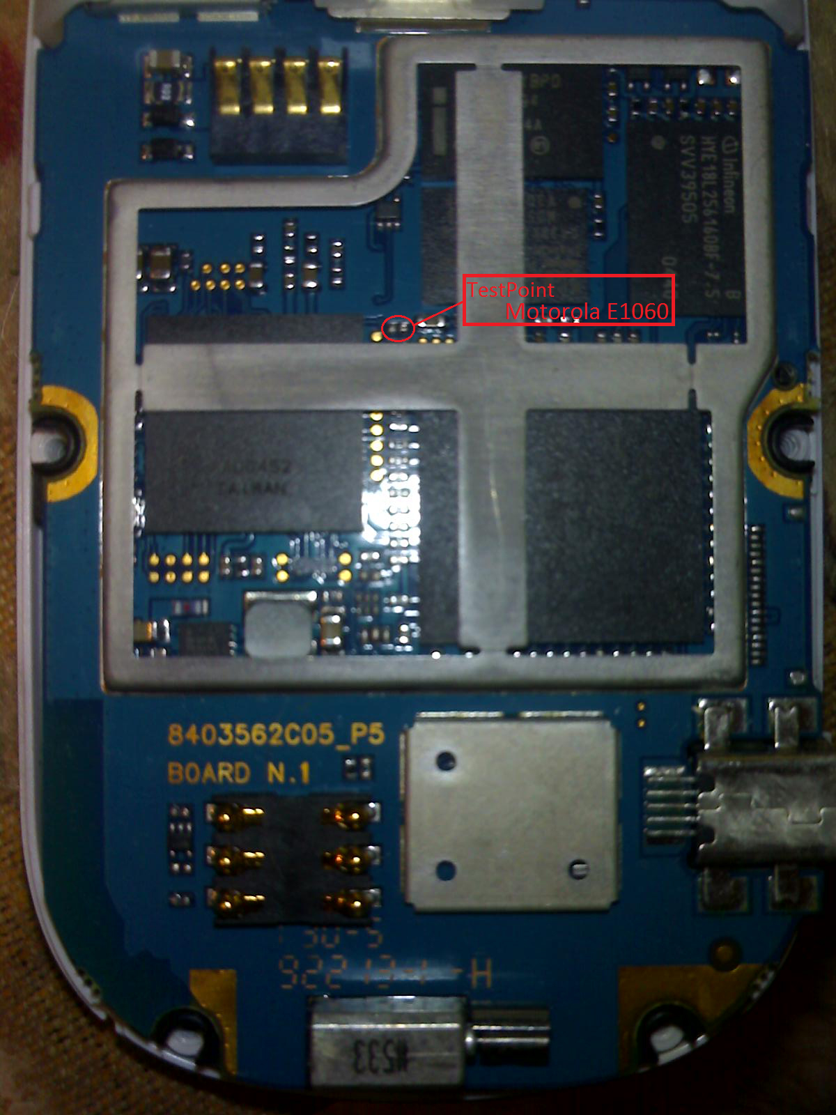

понадобилось сделать тест поинт, но обнаружил что в моём аппарате такой микрухи, как на фото из первого поста - нет ! sad.gif
Как быть ?
PUNK-398
сообщение 28.1.2011, 21:27
Сообщений: 735
Регистрация: 23.2.2009
Пользователь №: 194 233
Рейтинг: 400.5
Такс... нашёл точку yesyes.gif Отметил её на фото. Замыкал на железяку, экрана - очень удобно придумано thumbsup.gif
Теперь вопрос, что заливать в тело ? Бут ? Просто прошивку влить не получается no2.gif
Сообщение отредактировал PUNK-398 - 28.1.2011, 21:30
ANDS
сообщение 29.1.2011, 3:44
Сообщений: 464
Регистрация: 11.10.2007
Из: КузБасс
Пользователь №: 150 256
Модель телефона:
Рейтинг: 225.5
Итак теперь сам процесс….:
1. Разобрали телефон. Отключили все лишнее.
2. Далее подключили телефон через ТП. Всунули кабель, потом замкнули ТП, а потом вставляем батарею. Одним концом пинцета(или другого приспособления) на точку ТП, другим концом на землю. (на v3x это может быть крепление батарейки, на е770 крепление sim карты). Если телефон подключился, то компьютер «издаст» звук.
3. Не отпуская ТП открываем P2kToolsVS( прога спросит телефон находится во флешь режиме. Вывести ? Отвечаем нет.) Переходим на вкладку Flash режим, выбрать модуль Repair Rainbow POG и увидеть внизу, в статусной строке надпись S Blank Rainbow POG. Тогда телефон подключен и можно размыкать ТП.
4. Нажимаем кнопку «Send RamLoader».
5. Далее "Clear MEM_MAP"
6. После этого, не доставая кабель, вынуть батарейку, вставить батарейку, телефон загрузит бут, на экране напишет MEM_MAP Blank. Servise required. После этого телефон станет определяться компьютером как S Flash .., т.е. обычный flash-режим..
7. Теперь берем обычную прошивку без снятой РСА и прошиваем телефон.
Вот и все!

4. Недолго потестив тормозную прошивку, решил попробывать прошивку E3 R25221LD-ROKR_U_85.70.40R Тут-то тело и сдохло. После того как F&B стёр память, повалился с ошибками...
И вот теперь такая хрень...
Всё что удалось, это два раза вернуть в бут(сейчас снова труп) В буте писал:
Boot: 0.6.4.0
SW Version: R252211LD_U_85.9B.E5P
Code Corrupt
Последний раз, когда был в буте заливал бэкап родной прошивки, отдельно всё кроме CG1 и CG2 - проходило успешно, но результат тот-же.
Залил CG2 через флэшбэкап - всё прошло нормуль, никаких ошибок не вылезло. Но после этого тело даже в бут не входит.
Сообщение отредактировал PUNK-398 - 29.1.2011, 17:01
SteeD
сообщение 29.1.2011, 15:32
Сообщений: 238
Регистрация: 30.1.2008
Из: Russia
Пользователь №: 161 786
Модель телефона: Oukitel U20
Что-то опять на Mото потянуло (O_o)
Рейтинг: 90
Тел как я понимаю инженерный?
Щас вообще в бут не входит тока акум втсавляешь и он определяется как бланк?
Пробуй зажимать кнопки потом втыкать акум.
PUNK-398
сообщение 29.1.2011, 15:43
Сообщений: 735
Рейтинг: 400.5
Разумеется...
В бут не входит. Если вставить кабель - комп говорит что Устройство не опознано. Как бланк, определяется только через тест поинт.
Сообщение отредактировал PUNK-398 - 29.1.2011, 15:44
SteeD
сообщение 29.1.2011, 17:06
Сообщений: 238
Из: Russia
Рейтинг: 90
Тогда собери нужную тебе прошивку с загрузчиком от 40P
И прошей через ТП
PUNK-398
сообщение 29.1.2011, 17:29
Сообщений: 735
Рейтинг: 400.5
Цитата(SteeD @ 29.1.2011, 20:06) *
И прошей через ТП
P2K Tools Vs виснет при заливке RamLoader, на 2%...
SteeD
сообщение 29.1.2011, 17:33
Сообщений: 238
Из: Russia
Рейтинг: 90
А через RSD или P2K Easy Tool v3.9 не пробовал?
PUNK-398
сообщение 29.1.2011, 17:53
Сообщений: 735
Рейтинг: 400.5
RSD с самого начала убил трубу, и выдаёт Flash Filed сразу-же после разборки прошивки.
А вот P2K Easy Tool v3.9 не пробывал. Сейчас скачал, на Win7 даже не запускается. Ругается: "Debugger detected [97]"
ANDS
сообщение 29.1.2011, 17:58
Сообщений: 464
Из: КузБасс
Модель телефона:
Рейтинг: 225.5
вам бы батенька да XP...
PUNK-398
сообщение 29.1.2011, 18:12
Сообщений: 735
Рейтинг: 400.5
Сейчас проверил на XP запущеной на VMware - Изи тулс так-же виснет на отправке RamLoader...
Как-бы нелепо не звучало, но похоже что флешка телефона сдохла ?
Сообщение отредактировал PUNK-398 - 29.1.2011, 18:14
SteeD
сообщение 30.1.2011, 3:47
Сообщений: 238
Из: Russia
Рейтинг: 90
Полностью согласен
Все эти эмуляторы не заменят полностью оригинальную винду.
Раз уж не хочется сносить 7-ку,сходи к другу у которого XP.
PUNK-398
сообщение 30.1.2011, 10:33
Сообщений: 735
Рейтинг: 400.5
Полностью согласен
Единственный друг у кого вообще есть ПК, живёт за 800 с лишним км от меня smile.gif
VMware полностью эмулирует любую систему. Установленные ОС работают как вторая установленная система.
Просто без риска повредить основную систему и без лишнего гемороя, с разделением диска и прочей фигни.
Да и если все программы валяться на заливке RamLoader, это говорит о косяке телефона, а не от ущербности ОС.
Сообщение отредактировал PUNK-398 - 30.1.2011, 10:34
SteeD
сообщение 30.1.2011, 21:29
Сообщений: 238
Из: Russia
Рейтинг: 90
Эмулятор - Он и есть эмулятор.
Я это и так знаю.
Ты уверен что нашел правильную точку ТП?
У меня РСД выдавала такую ошибку когда шил тел без ТП.
(Когда на Z3 не снял до конца RSA.Был белый экран и тоже определялся бланком,но не шился)
