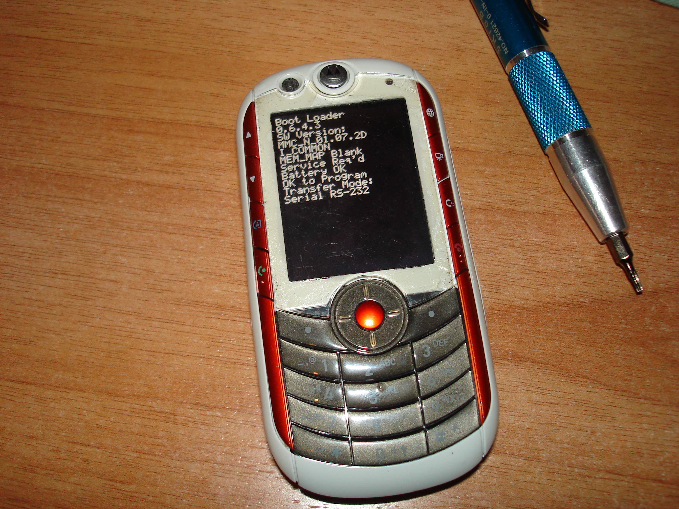

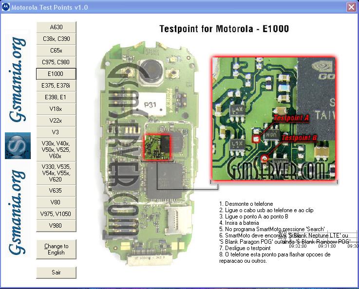

Заглянул в тему E3, и до меня наконец дошло, то о чём я сам уже не раз твердил. Железо у E1060 и E3 одинаковое на 90% ! wow.gif
Короче опробовал теспоинт, который у вас в теме для E3 написан. На обратной стороне, под дисплеем, возле чипа nVidia...
Определяется долго(секунды три), но результат такой-же... если нажать на Repair PDS - так-же ругается, что тело подрублено не в режиме теспоинт.
Операция по восстановлению с Send RamLoader + Clear MEP_MAP - так-же не работает. При прошивке всё так-же виснет на отправке RamLoader...
Сообщение отредактировал PUNK-398 - 31.1.2011, 10:50

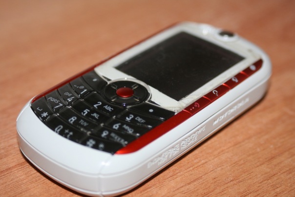

Добавлено позже (19.3.2011, 20:31):
Вот есть фото моего телефона в контакте
в контакте

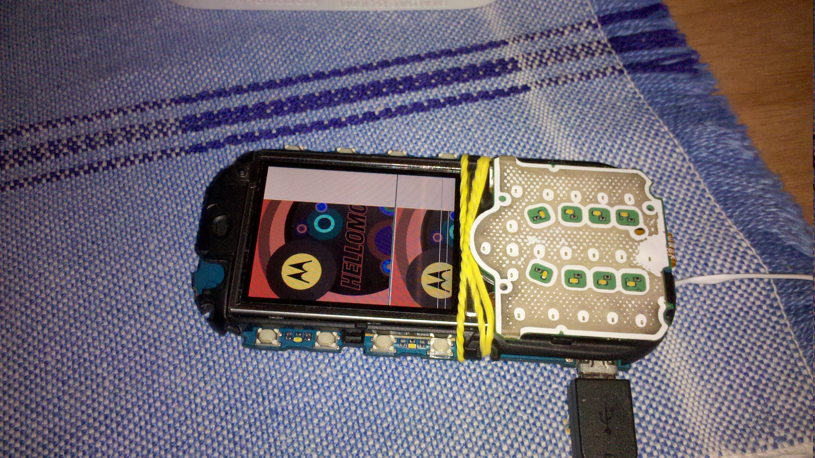

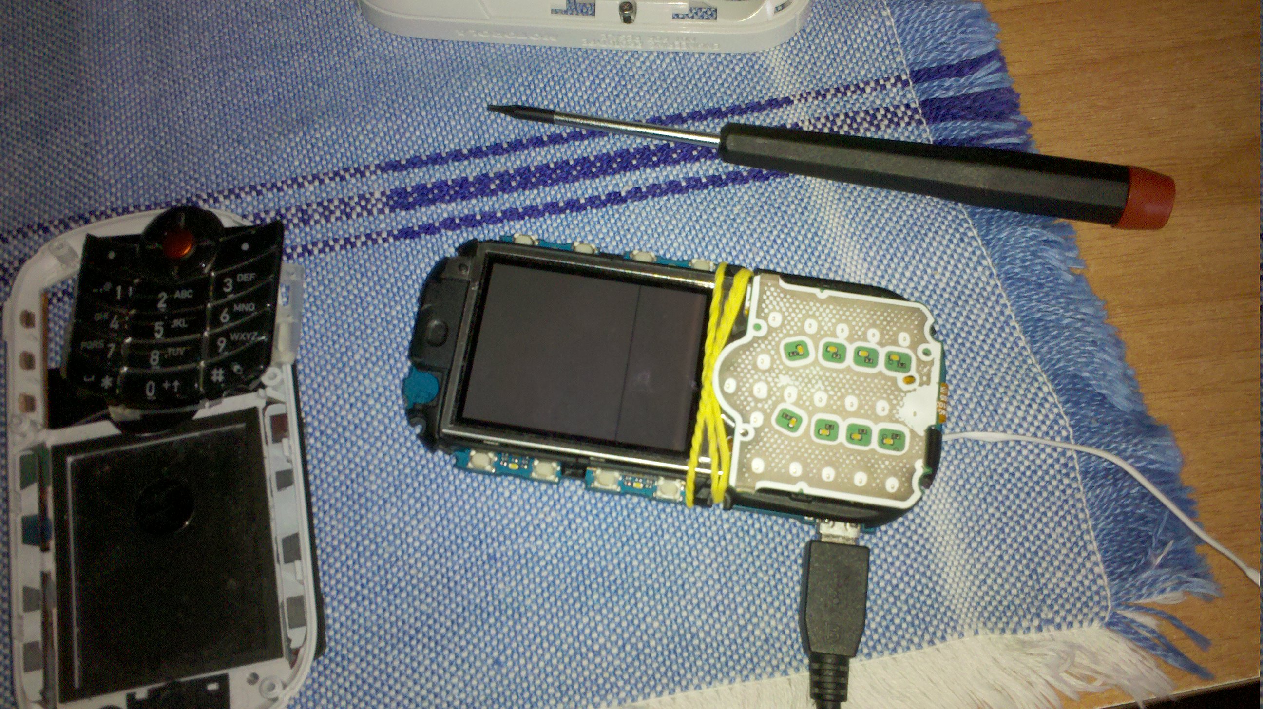

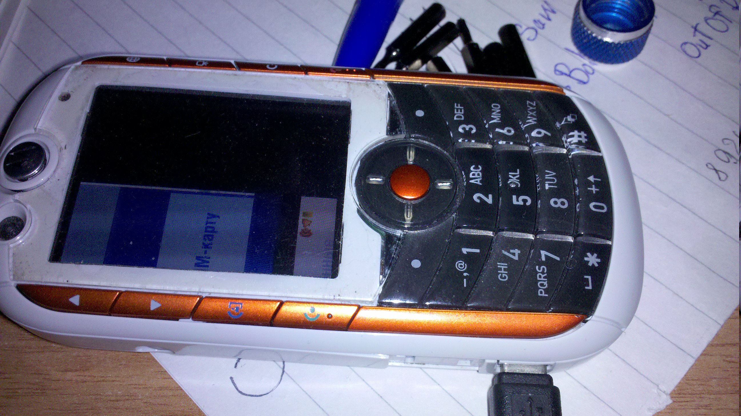

А вот это что за глюк smile.gif экран бута отображается только на половину экрана, и с некоторыми прошивками от V3x
тоже самое происходит и с меню.
Думаю что это из-за того что у Motorola E1060 Графический чип - nVIDIA GoForce 4000 а у V3x GoForce 4200
Сообщение отредактировал Lord Awerd - 30.5.2013, 9:07

да контакт здесь не при чём smile.gif просто у меня там есть фотки моего телефона и я хотел их добавить, не получилось а сообщение случайно отправили теперь его ни как не удалить sad.gif
Хотел загрузить фотографию экрана телефона, там почему то когда входишь в бут он отображается толко на левой половинке экрана и шрифты накладываются друг на друга так что разобрать что там написано не получается
Хорошо бут трогать не буду, а возможно ли откат на родную прошивку, может как то можно очистить всю память телефона и по новой прошить.
В начале этой темы есть две прошивки:
MMC_N_01.07.2DI_COMMON_UCPICTOREMEAR25221_034
R25221LD_U_85.40.B2I_UCPICTOREMEAR25221_036 они же вроде родные, но прошиваться ни в какую не хотят shok.gif
PS
Так же я пробовал восстановить работу камеры при помощи подборки CG2 от Е3 и от выше перечисленных прошивок и ничего cry.gif
PUNK-398
сообщение 20.3.2011, 21:20
Сообщений: 735
Регистрация: 23.2.2009
Пользователь №: 194 233
Рейтинг: 400.5
Это нормально. Так на всех P2K моторах с дисплеем 240x320. Для бута разрешения больше чем 176x220 не существует.
Думаю да, но как это сделать мне лично не известно.
Они сильно младше текущей прошивки, потому и не удаётся слезть.
Значит дело труба... только искать способ слезть на глючные, родные прошивки, либо адаптировать флекс от V3x.
На англоязычных мото форумах, видел адаптированный флекс от V3x для E1070 - соответственно как-то можно сделать.
Сообщение отредактировал Lord Awerd - 30.5.2013, 9:10
Lord Awerd
сообщение 21.3.2011, 9:15
Куратор темы
Сообщений: 351
Регистрация: 25.8.2010
Пользователь №: 219 560
Модель телефона: MOTO Z2 PLAY
Прошивка: ANDROID 12
Рейтинг: 551
Вот кстати тот глюк
Сообщение отредактировал Lord Awerd - 30.5.2013, 9:11

Обновил boot до 0643 (от Е3). На экране всё стало отображаться ровно ! и ни каких накладок smile.gif

PUNK-398 А какой внешний вид у твоего телефона и есть ли у кого не будь такой как в шапке темы ? laugh.gif
1. Такой-же как у тебя, только сзади чёрного цвета.
2. В Мире ? Думаю есть... Хотя достоверных фактов что были живые трубки(не макеты) в таком корпусе - нет.
Можешь поглядеть на такой в Концепты Motorola и невышедшие телефоны..

MYM, делаешь тестпоинт и восстанавливаешь по методе описанной в теме восстановления E770/V3x. Желательно всё это делать под Windows XP.

PUNK-398 такой же как у нас, белый корпус и оранжевые кнопки по бокам.
Стоимость Е1060 - 1500руб а Е3 2000 руб.
citroen как раз хотел попробовать бут 0681 но не могу его найти... скиньте ссылку на него =)
Сообщение отредактировал Lord Awerd - 30.5.2013, 9:34
