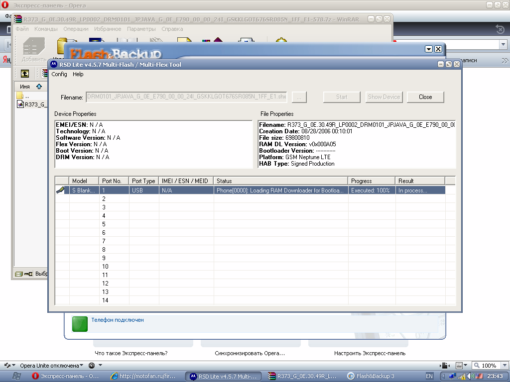

сейчас
Добавлено позже (7.12.2009, 20:16):
IMEI/ESN/MEID: N / A
Technology: N / A
Software Version: N / A
Flex Version: N / A
Bootloader Version: N / A
DRM Version: N / A
Добавлено позже (7.12.2009, 20:22):
вот что в итоге:( но дрова стали и телефон очень слино нагрелся :( фот что вібил рстд

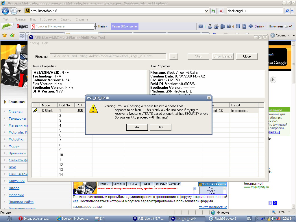

Для начала шей бут для бланка,а не сразу прошивку,после залития бута шей 42 или 49 с патчами
И жмакай "Yes",т.к. ты не сможешь иначе прошить,а то что высветилось оно говорит о том,что ты шьешь трубку в бланке

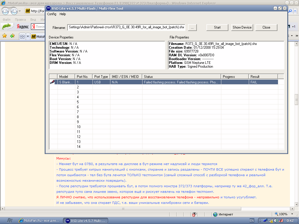

вот что получилось не прошивается

ну, во-первых, на скрине мы видим прошивку для ОРИГИНАЛЬНОГО Е1 с бутом 0А02.
Тебе не её советовали.
Во-вторых, если тел у тебя на самом деле с бутом 0А02 - то все советы типа "бут для бланка" и прочее не подходит - они рассчитаны на -7Д0 и подобные ему буты, позволяющие себя переписывать.
В третьих, тел в бланке, а ты шьёшь в него прошивку не для бланка.
В бланк можно шить из имеющихся на форуме - только бут для бланка и 49_реаниматор. Обычные прошивки не будут шиться, т.к. у них загрузчик рассчитан на рифлешь нептун, а не на бланк нептун.

AlexKooper сначала он шил прошивку с бутом 0А02,а теперь с 07Д0,есть разница? тут ему никак не понизить бут,ну может я многого не знаю
martini_nikolaev заливай родной бут,а потом уже реанимаор

Разница есть. 49_реаниматор собержит загрузчик для бланка. 49_для 0а02 содержит загрузчик для 0а02 (0а05)
Кстати, если метод 4+5 не работает, то не забываем - надо пробовать 50 раз. Ибо реально у людей на 20-30 раз получалось.

Dream a reality v1.3 -- эта прошивка у меня стояла пока тело в один момент не потухло
после 30мин каверяния оно включилось 2раза и всё на этом... трупик ::)::((

martini_nikolaev
сообщение 8.12.2009, 20:47
Сообщений: 35
Регистрация: 7.12.2009
Из: Никиолаев
Пользователь №: 210 781
Модель телефона: e1
Прошивка: блек ангел 3
єто всё не то
Добавлено позже (8.12.2009, 20:49):
залил Boot07D0_for_Blank.shx потом R373_G_0E.30.49R_for_all_image_bot_(patch).shx
он завис
Добавлено позже (8.12.2009, 20:52):
всё тоже самое
Добавлено позже (8.12.2009, 21:03):
Bootloader Version: v0x000200
что с етим делать ?
