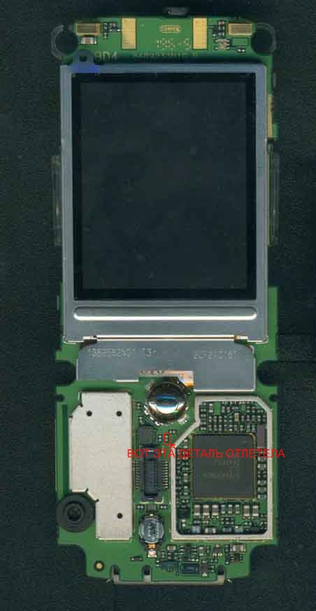

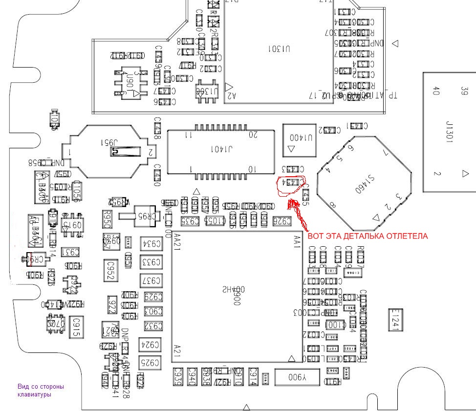

ПАРНИ у меня такая проблема!!! У меня отлетел конденсатор на мотороле е 398 он находится около джойстика(он отмечен на фото)!!! Я взял и припоял за место того конденсатора другой от моторолы V3 похожий на тот что отлетел!!! Я включил телефон и он у меня запах я быстро отпаял этот конденсатор!!! И включил телефон заново так у меня теперь все светодиоды стали гореть тускнее везде и на клаве и на камере(на вспышке)!!! а до пайки этого конденсатора все светодиоды горели ярко! ПАРНИ ПОМОГИТЕ ЧЕМ СМОЖЕТЕ!!!

А откуда пошёл сам запах???С того места куда ты сам конденсатор припаял или нет???

Ты фотку своего телефона выложи. может там поплавилось полплаты... хотя лучше взять лупу и поглядеть на предмет замыканий

запах пошел из задней платы название его P2!!! я его на фотке обозначил!!!! ТОЧНО НЕ ЗНАЮ НО ВРОДЕ ОТ СЮДА!!!
Добавлено позже (16.12.2009, 20:33):
Там под защитным экраном находится флешь память телефона и проц

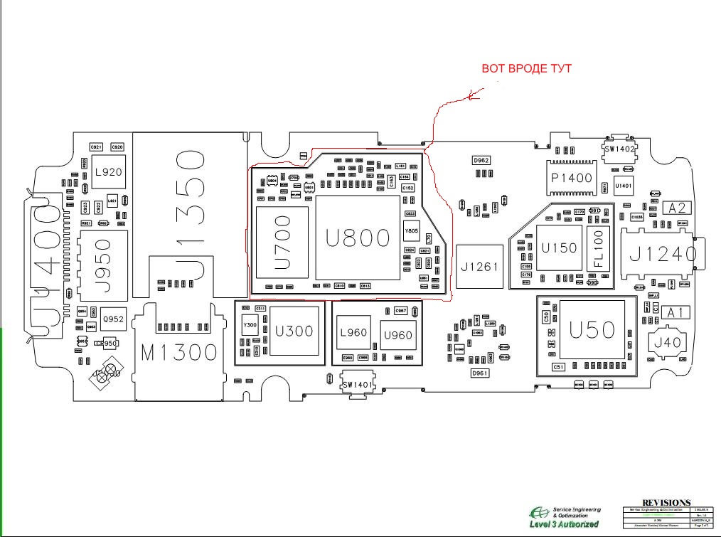

этот конденсатор С1454.его емкость 39пФ(pF) по ней и нужно подбирать кондеры, (ну и по макс допустимому напряжению но это не для сотовых).. на шине питания BL-5V стоял этот кондер.... замерь какое напряжение на этой шине. эта шина кстати и запитывает диоды боковой подсветки.
Еще эта шина запитывает дроссель подсветки L960. проверь его заменой. предварительно замерив напряжения... скорее всего он и дымил... ну или драйвер триколор подсветки(U960).
Если не понял о чем я написал то в сервис центр 350-400р если драйвер сгорел, а если контроллер питания убил что врятли то зависит от жадности мастера. .. либо разбирайся и понимай.

А где она находится покажи на схеме!!!! которые могут сгореть?????
