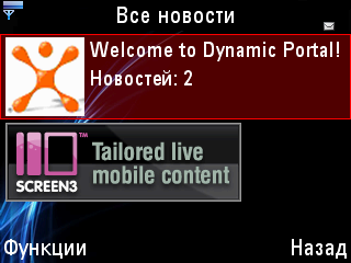

Всем доброго времени суток! нужна помощь специалистов, имеющих(имевших) дело со screen3, а также людей желающих помочь мотофанам из соседней ветки (https://forum.motofan.ru/index.php?showforum=192)
Идея: высказывайте свои мысли, а мы, владельцы rokr e8 будем тестировать и отписывать в эту тему
вот ссылка на тему, что у нас получилось SCREEN3 виджет на рабочем столе
а теперь подробнее

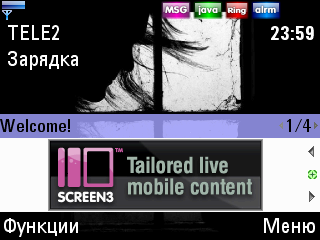

у нас получилось:
- активировать мотоленту на разных прошивках (благодаря мануалу klaraivanovna)
Добавлено позже (18.12.2009, 18:33):
что не получилось!

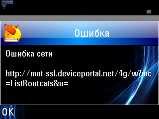

Add New Channel - добавить не получается. в сonnection detals - не идёт траффик, не удивительно так как
страницы с новостями тоже не открываются
главное это у нас не получилось загрузить контент!
Добавлено позже (18.12.2009, 18:35):
-куда(в какой файл) прописывать ссылки на каналы и какие каналы рабочие?
-так же мы не можем понять в какой файл грузится контент, который в последствии отображается на дисплее?
Добавлено позже (18.12.2009, 18:37):
в архиве screen3.rar собран материал слитый с телефона+скриншоты+наши наработки, чтобы вы в нём поковырялись и помогли нам

в 52 группу, прямо в корень мы добавили вот эти файлы и прошили
Добавлено позже (18.12.2009, 21:23):
а вот эти файлы (из архива 3.rar) мы положили сюда /ezxlocal/download/appwrite/setup/
и мотолента запустилась
Добавлено позже (18.12.2009, 21:27):
в файле lj_screen3_initsetting.cfg мы правили
идентификатор своего оператора в одном профиле Cmcc (например у теле2 250-20)
Добавлено позже (18.12.2009, 21:29):
запускали через телнет
/usr/SYSqtapp/screen3/s3settingapp
/usr/SYSqtapp/screen3/s3newsreader_service
или с помощью самого телефона, та в диспетчере задач можно добавить пункты s3news и s3service

/ezxlocal/download/appwrite/screen3/def-content/
/ezxlocal/download/appwrite/s3cache в этой папке файлик container1.cnt в файлике содержимое channelIDs=
в поисках я нашёл и только сейчас вспомнил в файле SysRegistry что находится в \usr\data_resource\preloadapps\
[b370994a-27f3-4a89-b430-be75f1045484]
AniIcon = /usr/data_resource/screen3/icons/screen_3_mm_anime.gif
AppID = {b370994a-27f3-4a89-b430-be75f1045484}
AppType = 0
Args =
Attribute = 1
BigIcon = /usr/data_resource/screen3/icons/screen_3_mm_icn.gif
Daemon = 0
Directory = screen3
ExecId = s3settingapp
GroupID = ezx
Icon = /usr/data_resource/screen3/icons/screen_3_mm_list.gif
LockEnabled = 0
Name = Screen3
ObjectType = 2
RegistryObjectSwitch = 2
RegistryObjectSwitchParam = ./DevDetail/Ext/Conf/Screen3/InitSetting/ShowMainMenu;/motorola/dmt/S3/REPLACE
SVGIcon = screen_three_big.k
SimpleIcon = screen_three_simple.k
UserID = ezx
следуя логике это должен быть путь к файлу /DevDetail/Ext/Conf/Screen3/InitSetting/ShowMainMenu;/motorola/dmt/S3/REPLACE но в реальности его нет или я чего то путаю??если мото ленту запустить через тел нет то весь лог будет забит этим путем
еще в конфигах удалось включить инженерное меню но вот почемуто оно неактивно
https://forum.motofan.ru/index.php?act=Attach&type=post&id=213557
